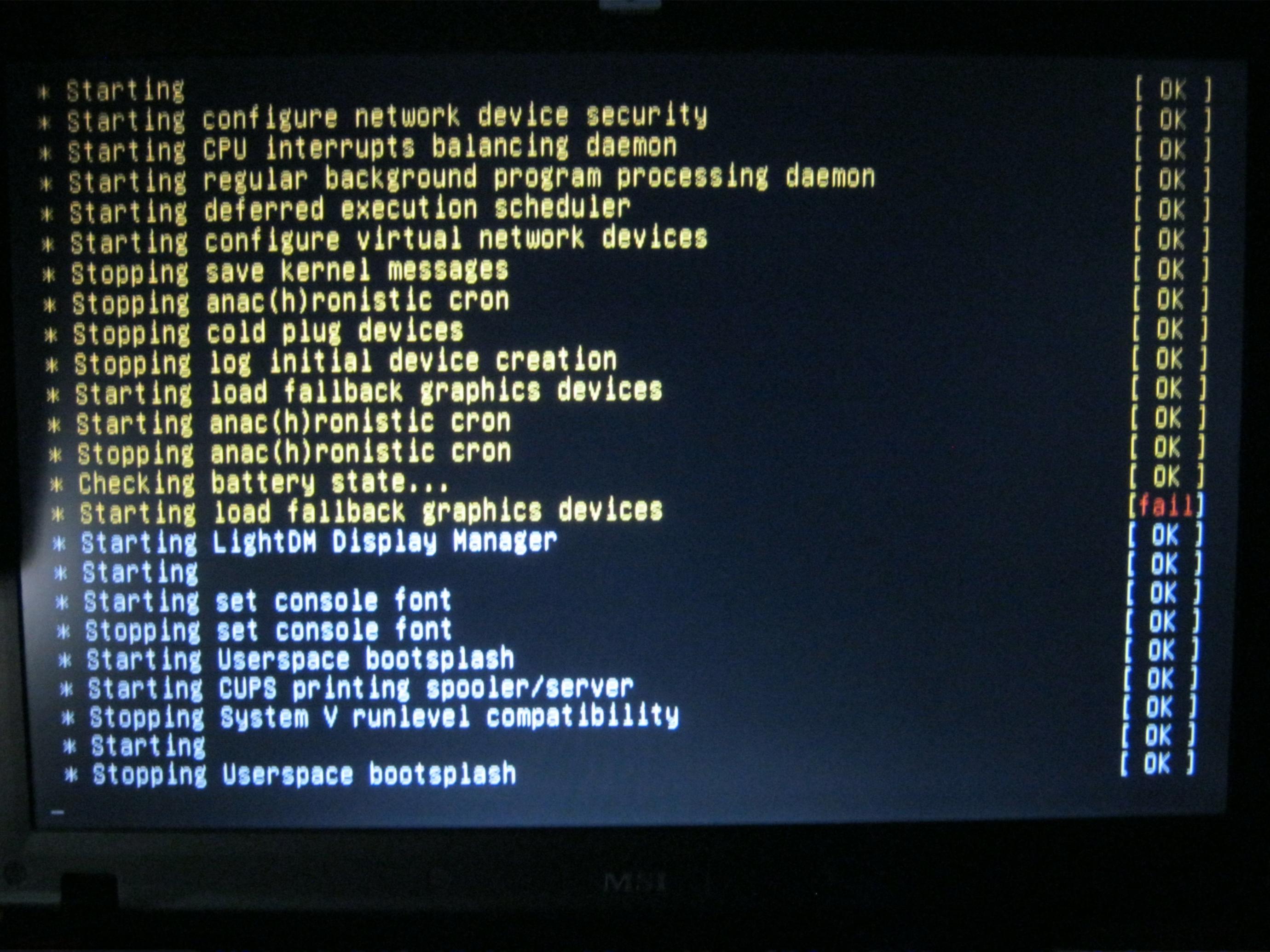

Grafikkartentreiber lässt sich nicht installieren
- Ersteller User12345
Laut http://wiki.ubuntuusers.de/Grafikkarten/Nvidia/nvidia?highlight=nvidia#Ab-Quantal-Quetzal-12-10 ist nvidia-current nur für die 6/7 Serie, für 8 und aufwärts wird nvidia-310-experimental benötigt.
Wie ist der Befehl den nvidia-current zu löschen?
Danach kann ich ja den nvidia-experimental-310 über sudo apt-get install nvidia-experimental-310 installieren.
Ich habe es schon nach der Anleitung von Ubuntuusers probiert. Mit dem gleichen Problem.
Deswegen wende ich mich ja an euch, weil ich den Fehler nicht selber beheben kann.

Werde ich gleich mal so machen. Ich habe gerade nouveau aktiviert, weil ich ja noch die Oberfläche habe und in die Einstellungen komme.
Danach führe ich die Befehle im Terminal aus.
Ich nehme dann mal den nvidia-experimental-310. Ok?
Wie benutzt man das?
Ich habe nvidia-experimental-310 deinstalliert und versuche es jetzt mit nvidia-current-updates über das Terminal. Dabei scheint er die Version 304.51 zu downloaden.
Mal sehen ob es funktioniert.
Negativ. Es funktioniert auch nicht.
