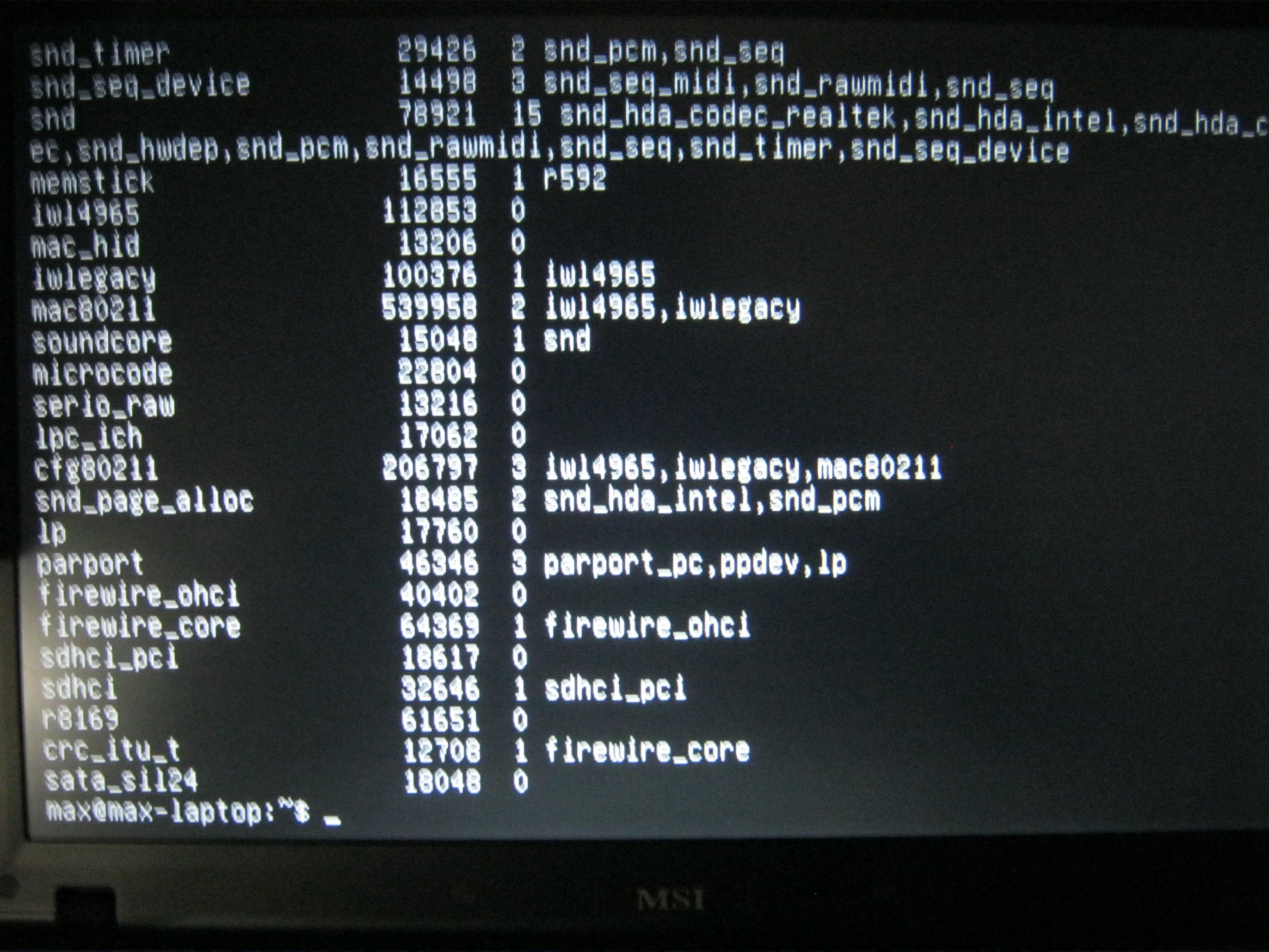

Habe jetzt die Anweisung von Marv82 umgesetzt und neugestartet. Die Konsole ist immer noch nicht da und auch sonst gibt es keine Veränderungen.
Wie soll ich jetzt vorgehen?
Linux neuinstallieren und dann den nvidia-current installieren?

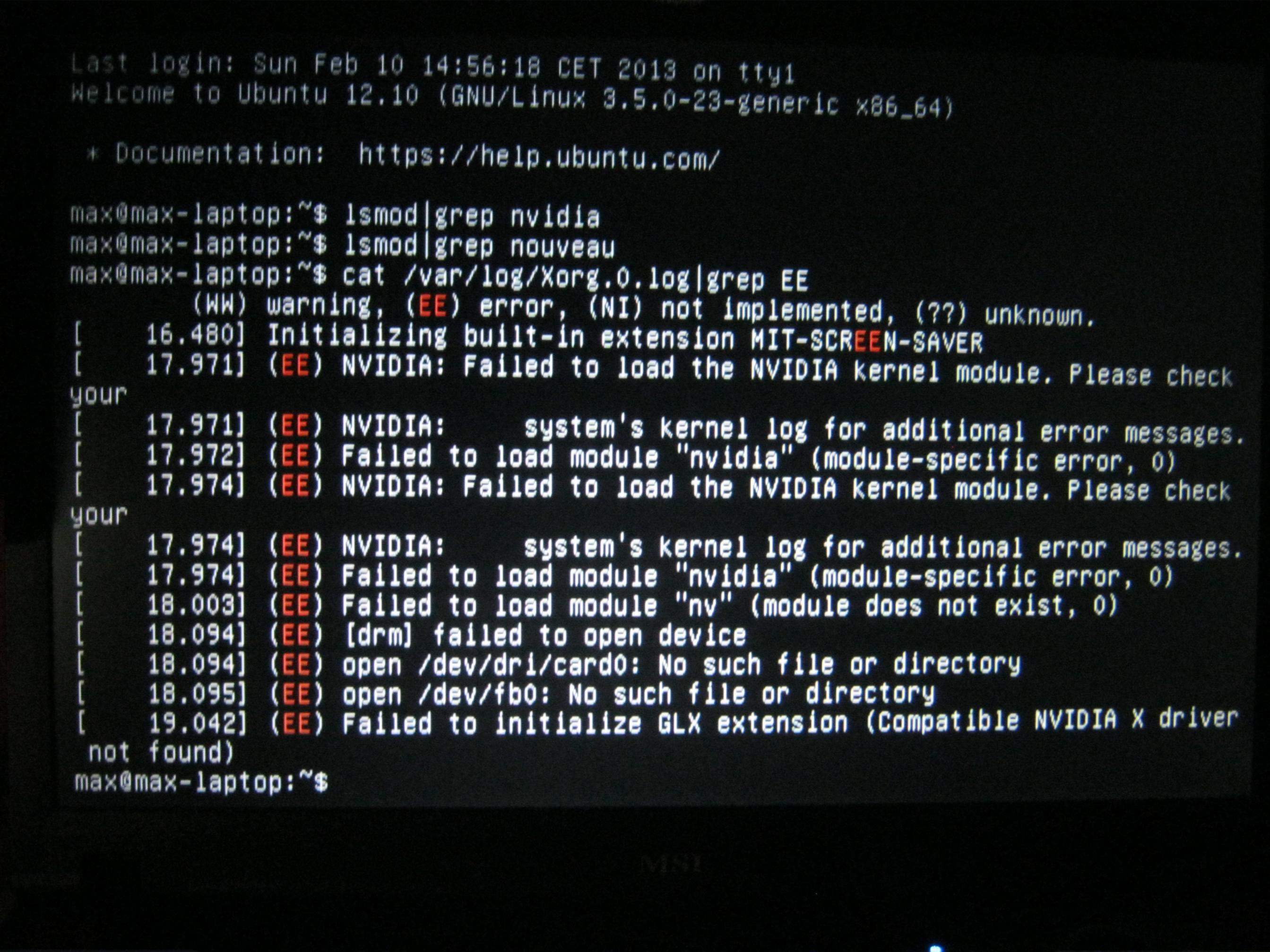

Falls es jemandem hilft. Ich sehe hier gerade den Eintrag beim Booten
* Starting load fallback graphics devices [fail] ... Das ist in orangener Schrift geschrieben.

Ich habe jetzt nvidia-xconfig ausgeführt.
Dabei kam die Meldung das es keine xorg.conf gab und diese deswegen neuerstellt wurde.
Nach einem Neustart habe ich schon wie davor, nur eine Auflösung von 800x600.
Ansonsten ist aber wenigstens der Desktop da.
Allerdiengs ohne jegliche Panels.
