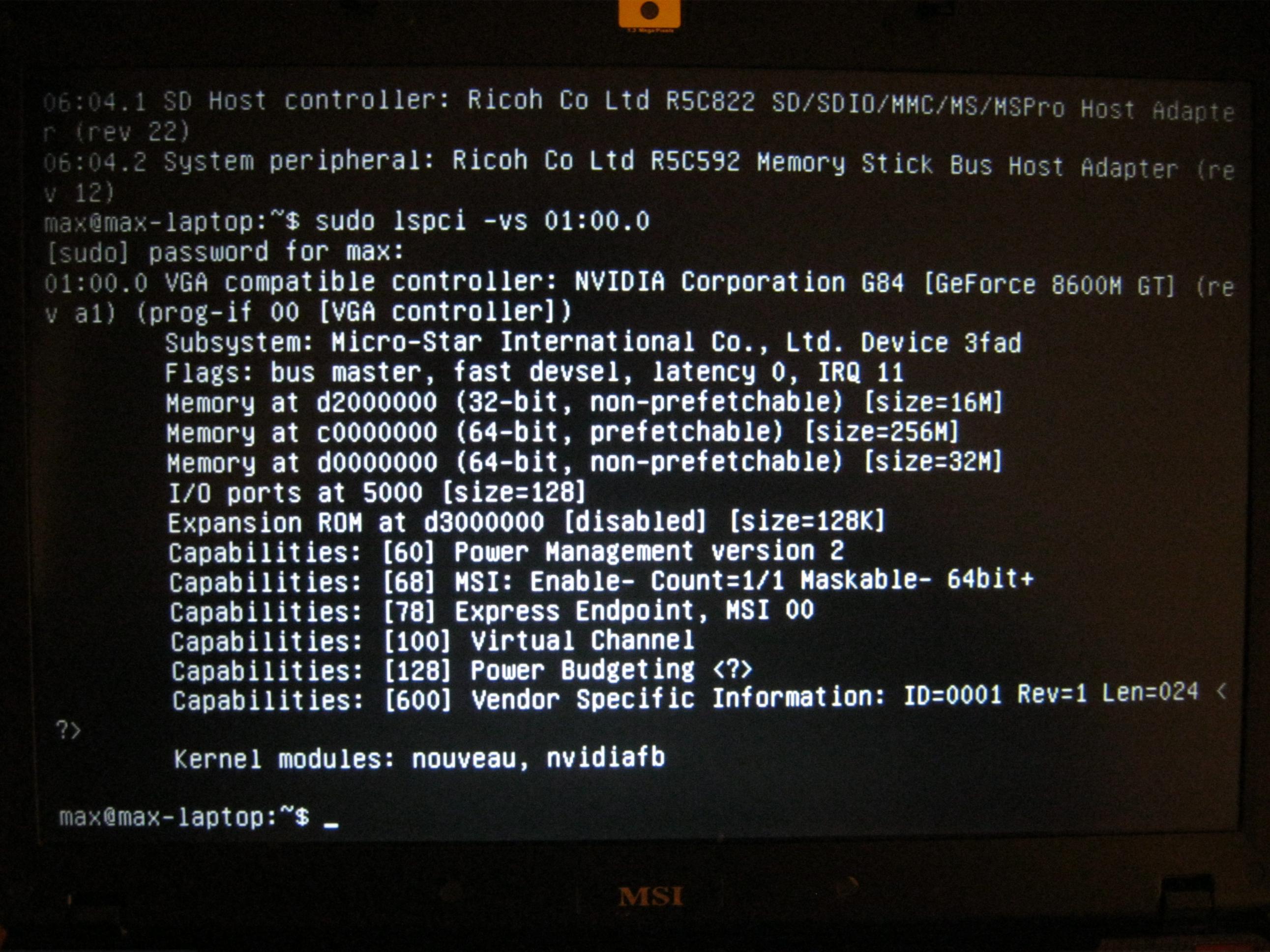

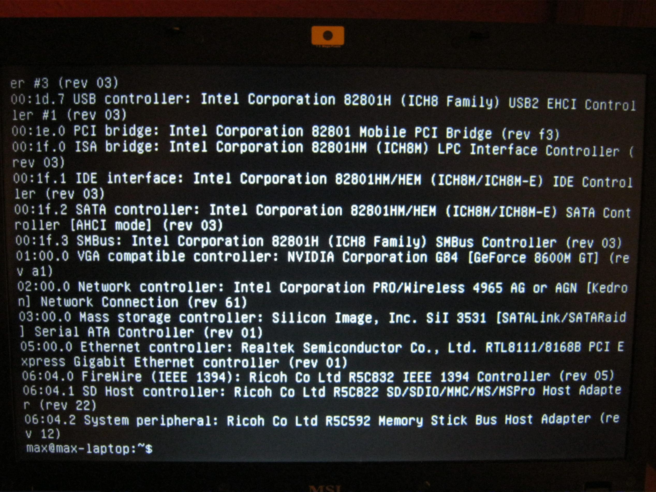

Ausgabe "lspci":

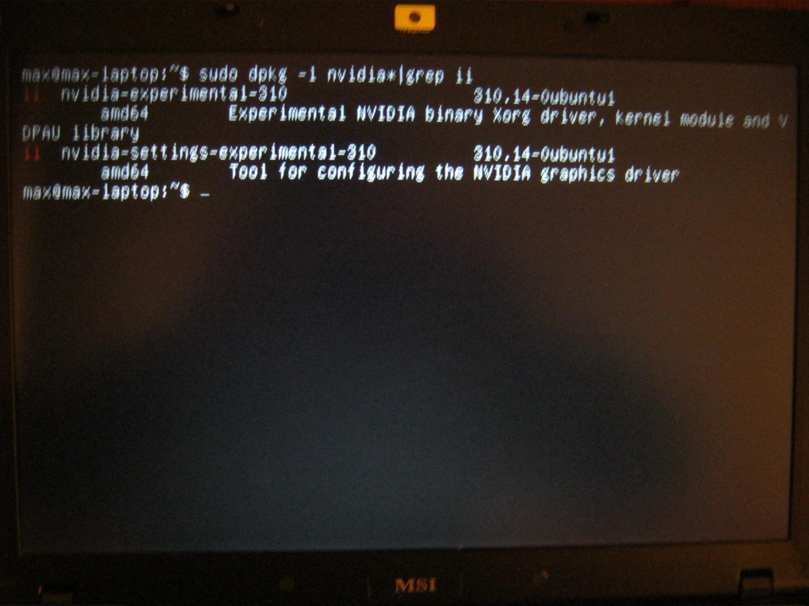

Vorbehaltlich des Ergebnisses von "sudo dpkg -l nvidia*|grep ii " bin ich im Augenblick für ein:
sudo apt-get purge nvidia*
und anschließend:
sudo apt-get install nvidia-common nvidia-experimental-310 nvidia-settings-experimental-310
Entschuldigt bitte, dass ihr warten musstet. Das Internet hatte Probleme gemacht.
Ausgabe "sudo dpkg -l nvidia*|grep ii":

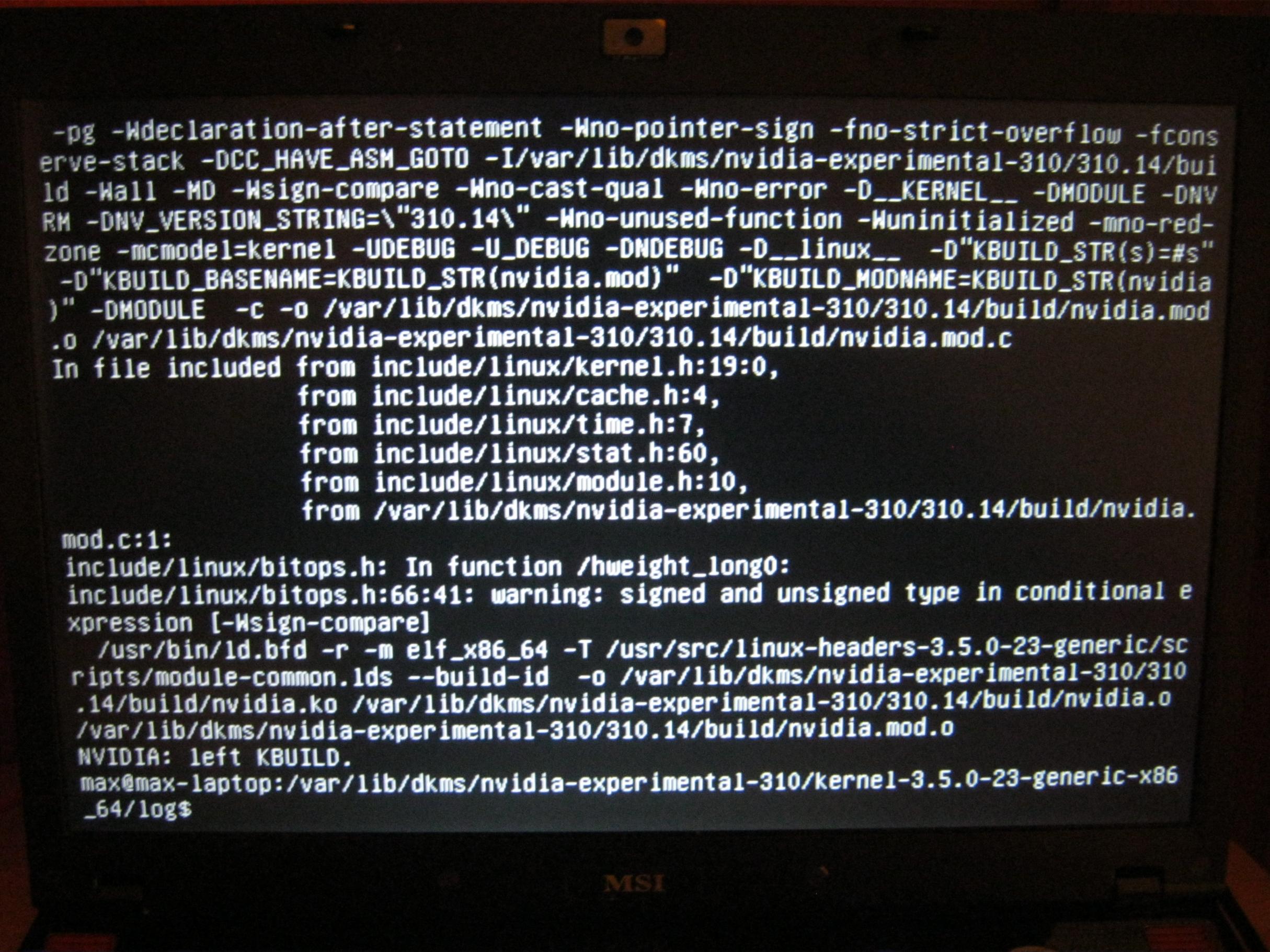

Das heißt nichts anderes, als dass das Treibermodul nicht gebaut wurde. Dann hangele dich mal ins Verzeichnis runter:
cd /var/lib/dkms/nvidia/kernel...blabla.../log/
und schau mal nach ob es da eine Datei namens make.log oder so ähnlich gibt. Da sollte dann drin stehen, warum das Modul nicht gebaut wurde. Mit cat oder less anzeigen lassen.
Wie kann ich sehen, welche Ordner in dem Verzeichnis sind, in dem ich gerade bin?
Ich Ordner dkms zeigt es mir nur den Ordner nvidia-experimental-310 an.
Bzw. wenn ich nach .../dkms/ auf Tab drücke, kommt nur dieser Ordner.
/var/lib/dkms/
Edit: Ja, von /var/lib/dkms/nvidia-experimental-310/ weiter bis log
... und? Gibts da eine log-datei?
