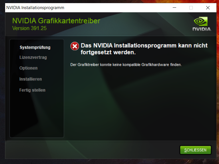

also hab den Treiber von der Homepage heruntergeladen und versucht zu installieren, doch leider bekomme ich da nur wieder die Fehlermeldung das keine kompatible Grafikhardware gefunden wurde
Standard_8 schrieb:
Windows 10, Version 1809
bis jetzt hab ich den Treiber bei der Hompage von Lenovo noch nicht gefunden aber ich schau mal weiter danke

Im Geräte-Manager unter Aktion mal nach geänderter Hardware gesucht?

ja natürlich hab es aber mittlerweile geschafft
ja das wars damit hat es geklappt danke :)
