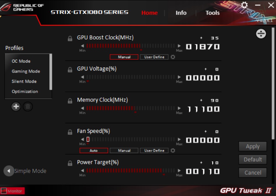

Welche BIOS Version ist auf dem Mainboard drauf ? Kann man in der Freeware "CPU-Z" gut sehen.
@Nico33985 Ja etwas. Aber sieh selbst.
@emeraldmine Version 3501 hab ich erst vor kurzem aufgespielt. Hat aber leider auch nix gebracht.

Mein Idee wäre mal deinen OC raus zunehmen und mal zu testen ob es zu läuft.
bei ocen immer erst das ocing rausnehmen und normal testen! ... so kannst du das mal ausschliessen oder hast gleich den Fehler!
