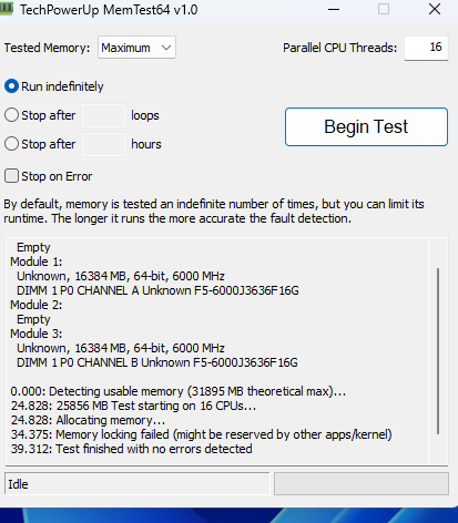

Habs mal direkt runtergeladen und probiert. Ist das richtig?

Memetest 86 (nicht die +). Tests die unter dem OS lauffen bringen dich nicht weiter
Reaktionen: darknagel
