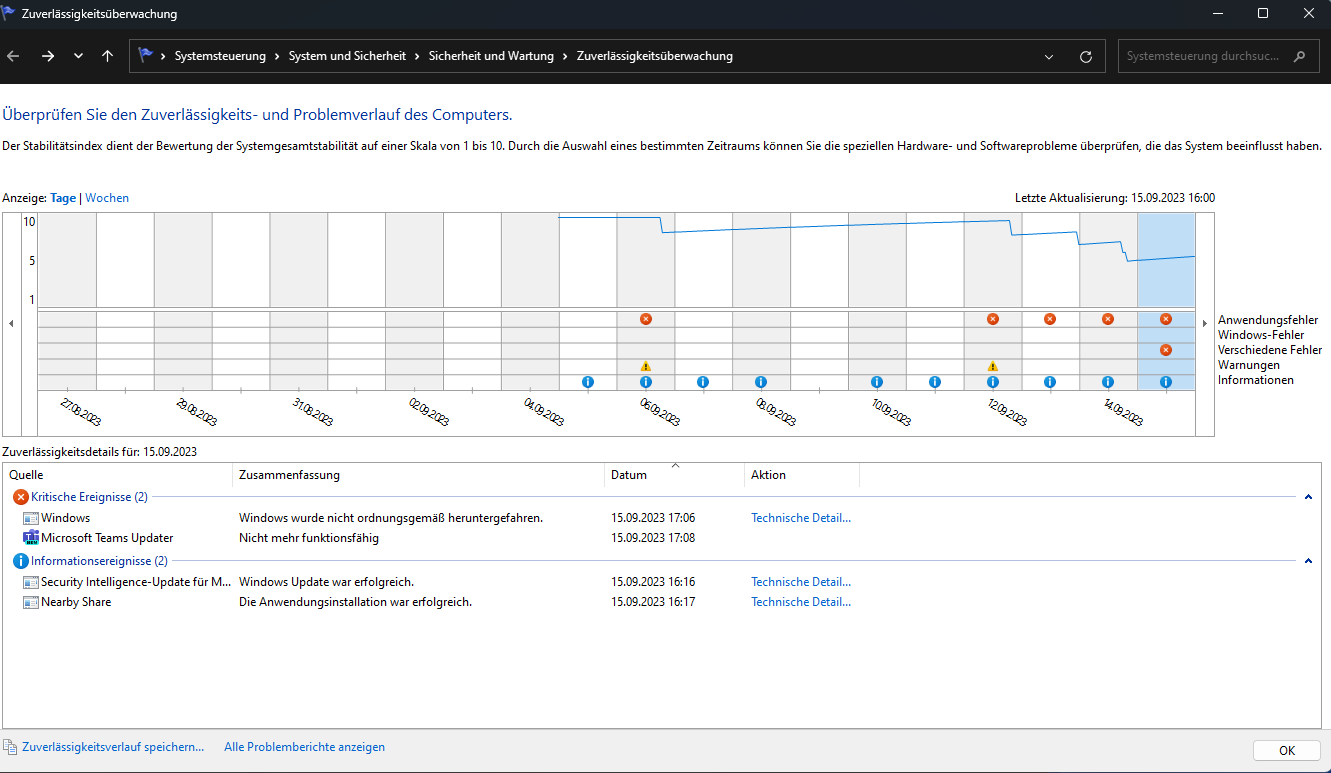

Ja, das Windows nicht ordnungsgemäß heruntergefahren wurde...

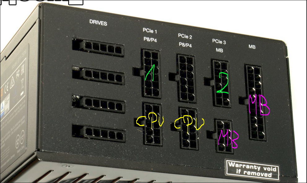

BeQuiet Straight Power 11 (750W) vllt.
Dann zwei Kabel nutzen für die RTX 3080 TI,
ein DoppelKabel (Y-Kabel Anschlüsse) und einmal einzel Anschluss (Kabel)an PCIe1 und PCIe3 am Netzteil.
