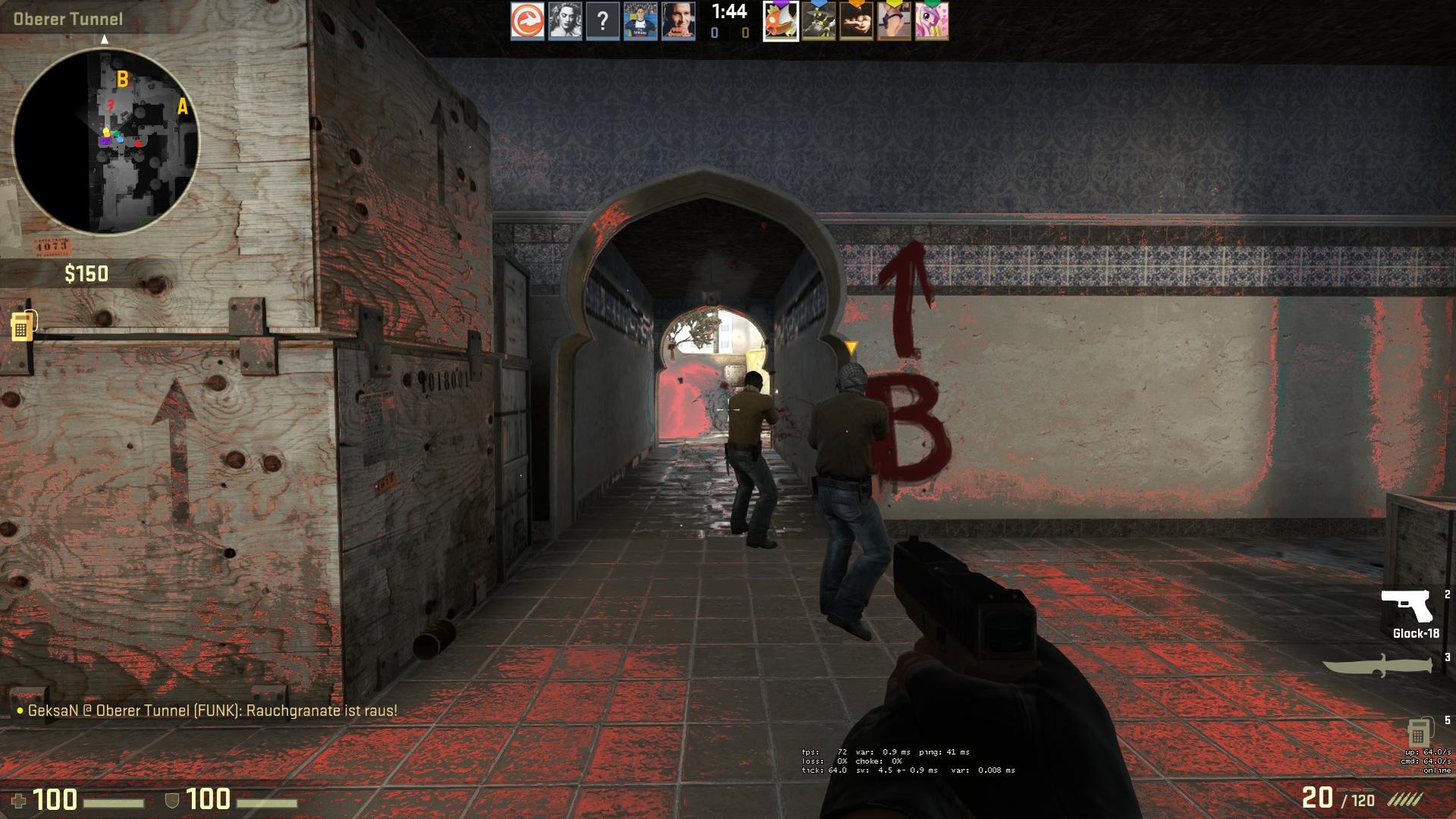

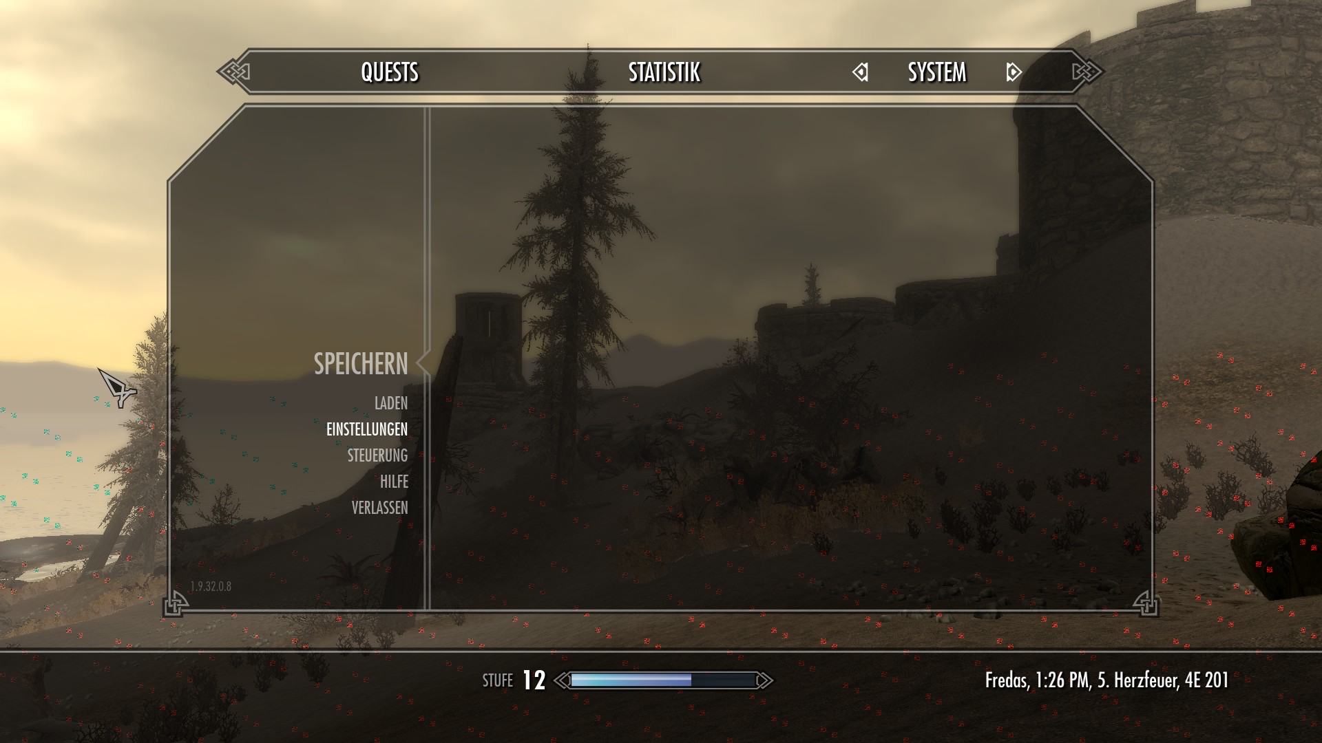

Als ich den PC gekauft hatte, waren alle Treiber vorinstalliert. Alles hat funktioniert. Dann habe ich jedoch einen Fehler gemacht: Ich habe recherchiert. Hier und da ein paar Threads gelesen weil ich nicht wirklich auf dem neusten Stand war (bin) und schlussendlich habe ich ein paar andere Grafikkartentreiber installiert. Das hat bis dahin auch noch keine Probleme gemacht. In letzter Zeit habe ich jedoch öfters rote und blaue Punkte auf meinem Bildschirm und in Games auch komische Grafikbugs(Screenshots: CS:GO Schatten/Reflexionen, Skyrim Rote Punkte/Pixel). Also hab ich in den Geräte Manager geguckt und gemerkt, dass da nicht die Grafikkarte aufgelistet ist, die ich habe, sondern eine andere. Also bin ich davon ausgegangen, dass der falsche Treiber installiert war und hab diesmal nicht auf der AMD Homepage sondern bei Acer nachgeguckt und dies gefunden: http://www.acer.de/ac/de/DE/content/drivers (Desktop -> Aspire -> XC600, unten auf Windows 8.1 64bit)

Das sieht aber wirklich sehr nach einem defekten Grafikspeicher aus.
Da du zwei Spiele genannt hast die unterschiedliche Engines verwenden ist ein Softwareproblem recht unwahrscheinlich.
vielleicht hätte ich noch erwähnen sollen, dass diese Fehler nicht dauerhaft auftreten, sondern nur manchmal. Ich kann in CS gut 3 Runden zocken und in einer Runde danach hab ich auf einmal diesen Fehler (sorry, hatte ich vergessen zu erwähnen)

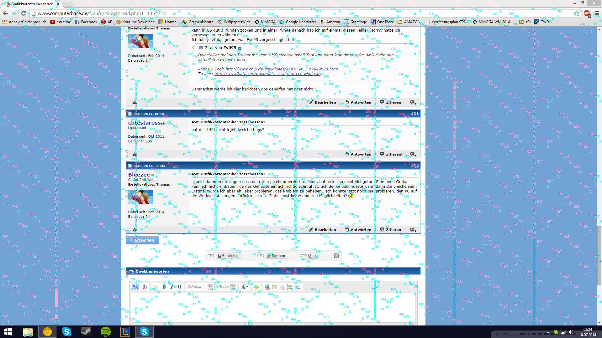

Ich weiß nicht ob das jetzt überhaupt noch jemand sieht aber hier ist nochmal ein Screenshot.
Das Problem taucht immer in verschiedenen Tabs auf z.b. Chrome hat den Fehler und dann öffne ich Skype oder den Desktop und es ist weg. Jedoch bleibt es immer auf den Tabs ob ich sie minimiere und maximiere und da irgendwie rumspielen hilft in der Regel nicht. Wenn ich z.B Chrome aber ganz schließe und neustarte ist das Problem meistens weg... Und dann irgendwann mitten beim surfen ist es wieder da. Häufig dadurch ausgelöst dass ich ein neuen Tab öffne

Typisches Bild von kaputten Grafikspeicher. Da kannst du nix machen, außer die Karte zu ersetzten.
