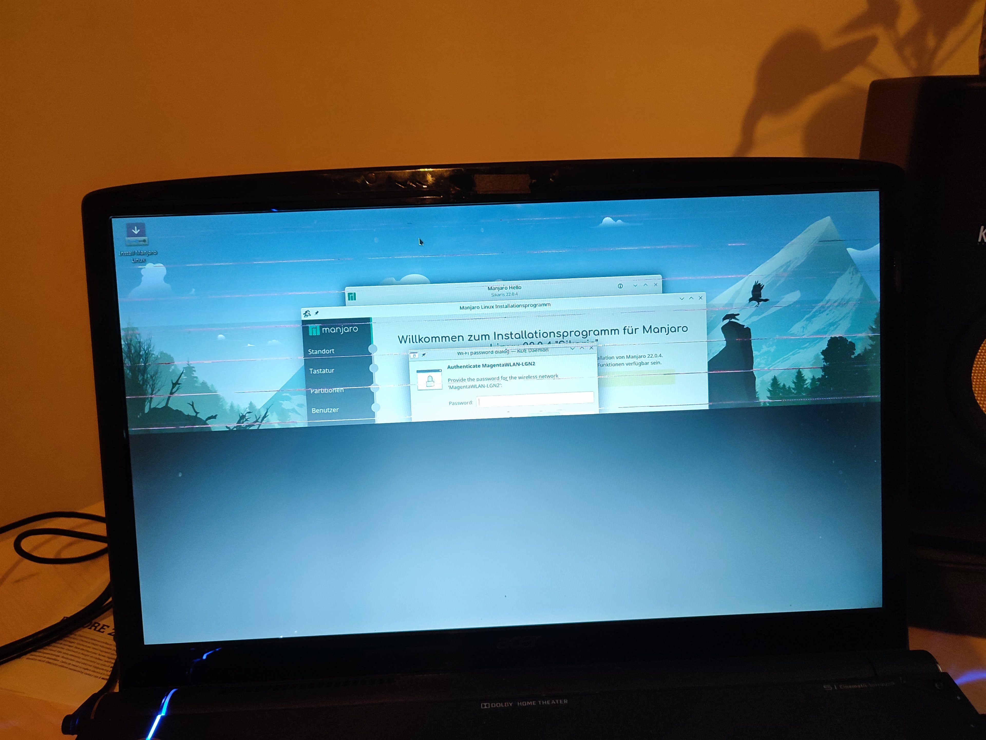

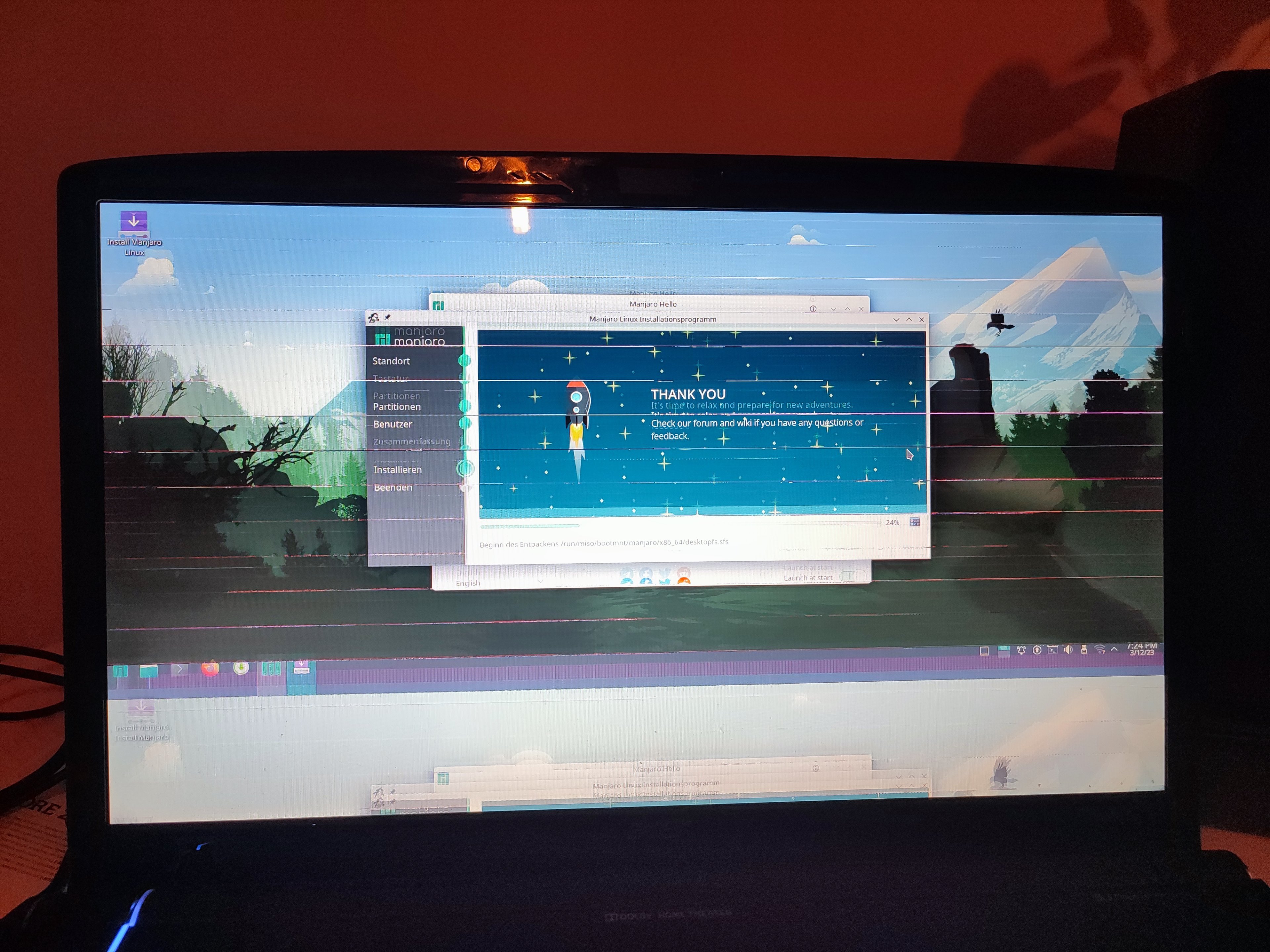

Also nach 10 Mal probieren ging der Installer auf. Nachdem das Desktop zu sehen war, gibt es plötzlich mit flimmern/ruckeln und roten Querstreifen an. Ich versuche jetzt trotzdem mal die Installation durchzuführen.
Während der Installation hat es mir jetzt irgendwann abgebrochen und es kamen wieder verschiedene bunte Bildschirme. Beim Booten komme ich dann wieder in die Auswahl der Bootoptionen von Manjaro und wenn ich dann booten möchte: Bunte Bildschirme. Nach mehreren Neustarts funktioniert es dann irgendwann und ich komme auf die Benutzeroberfläche von Manjaro, aber mit den obigen Grafikfehlern. An was könnte das liegen?

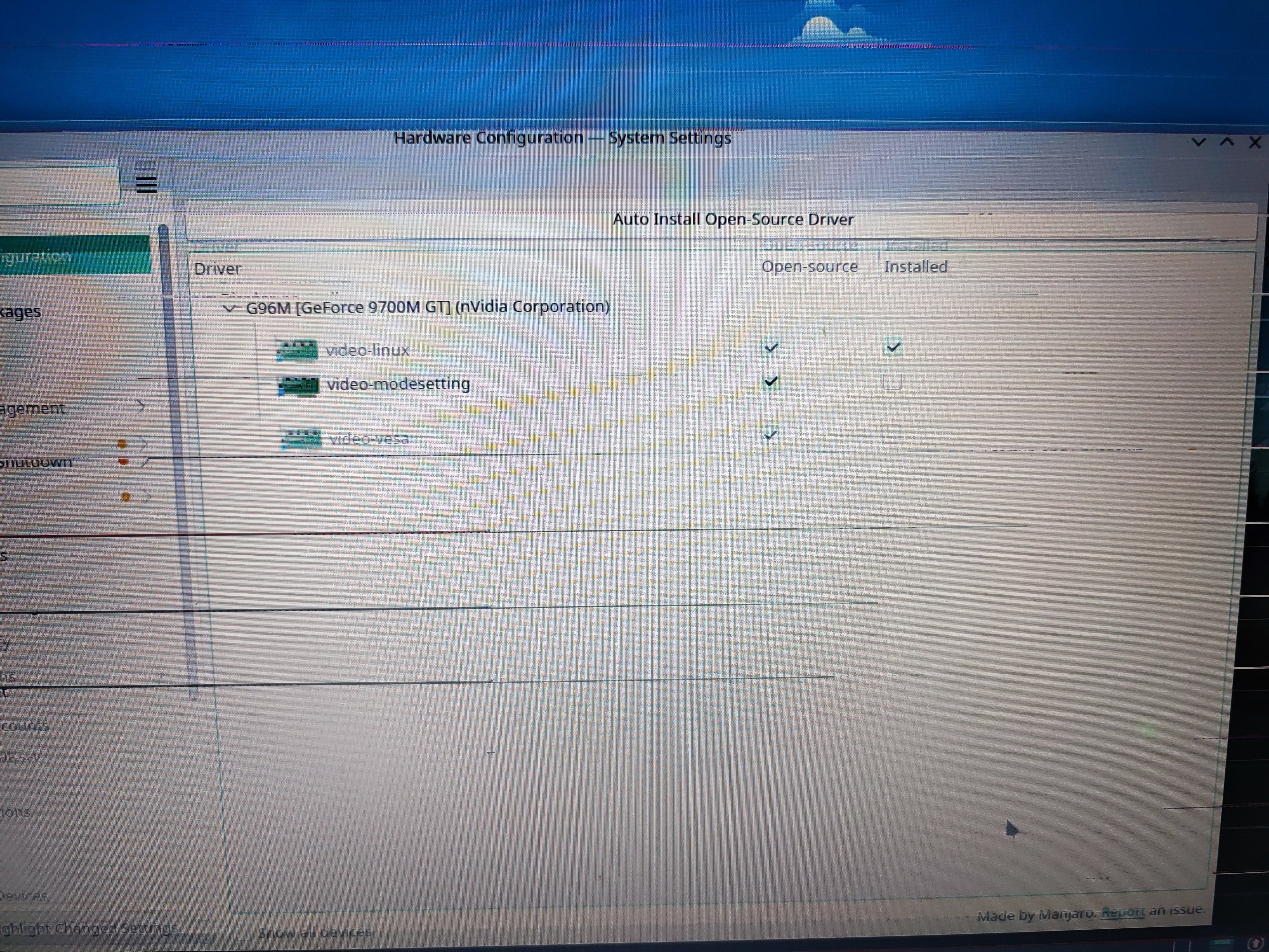

System hat jetzt mal wieder gestartet mit bekanntem Fehler. Bevor ich das manjaro installiere bin ich jetzt in die Hardware configuration, da gibt's aber nur Auto install open source driver
Deine Grafikkarte ist zu alt.
Den aktuellsten Treiber, den ich finden konnte, hat Nvidia 2019 veröffentlicht.
Ich würde mal Debian 10 probieren.
