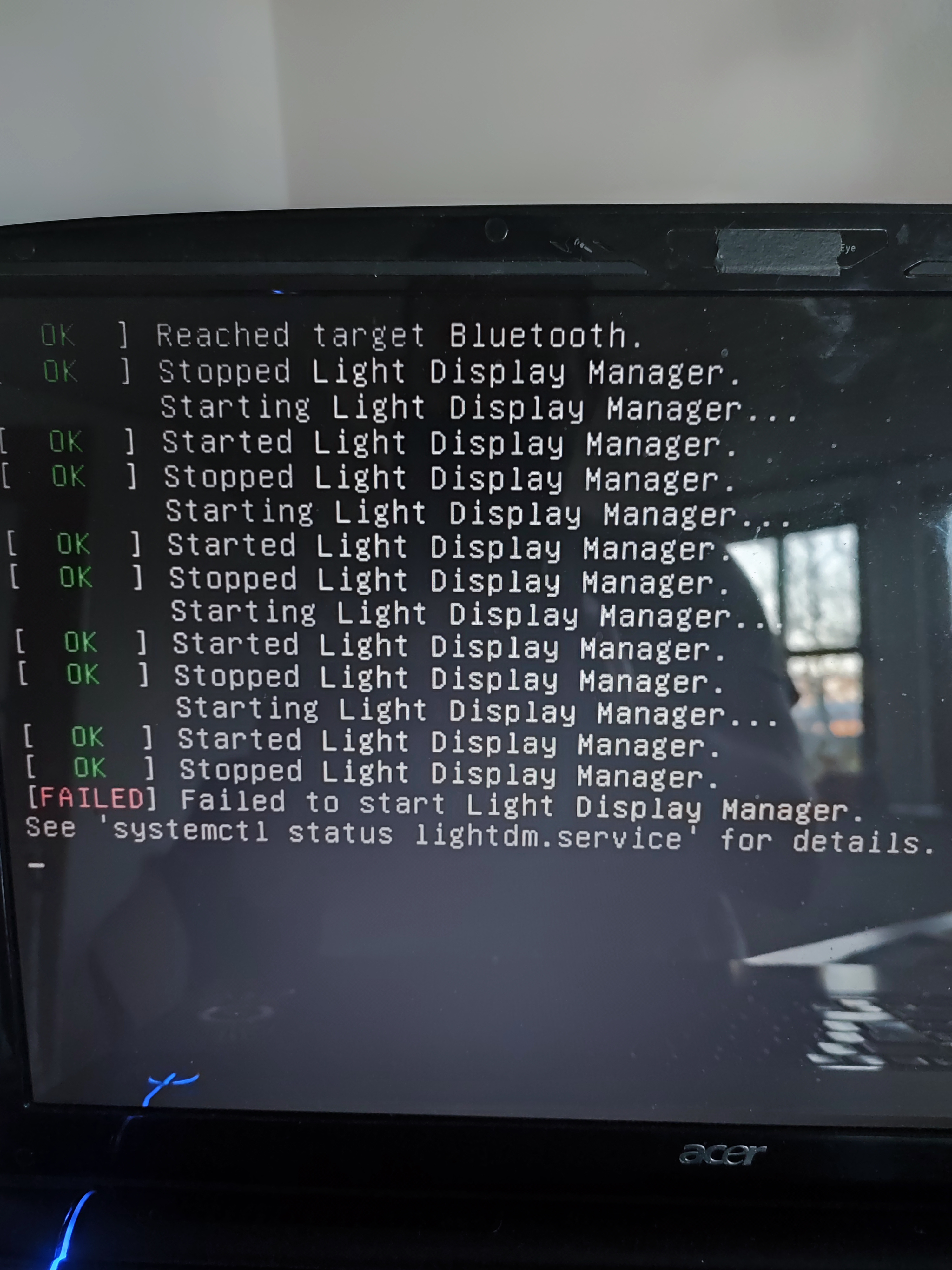

Habe ich gemacht, da stand aber eh nicht viel drin in der Datei. Starte gerade neu dabei sagt er mir:

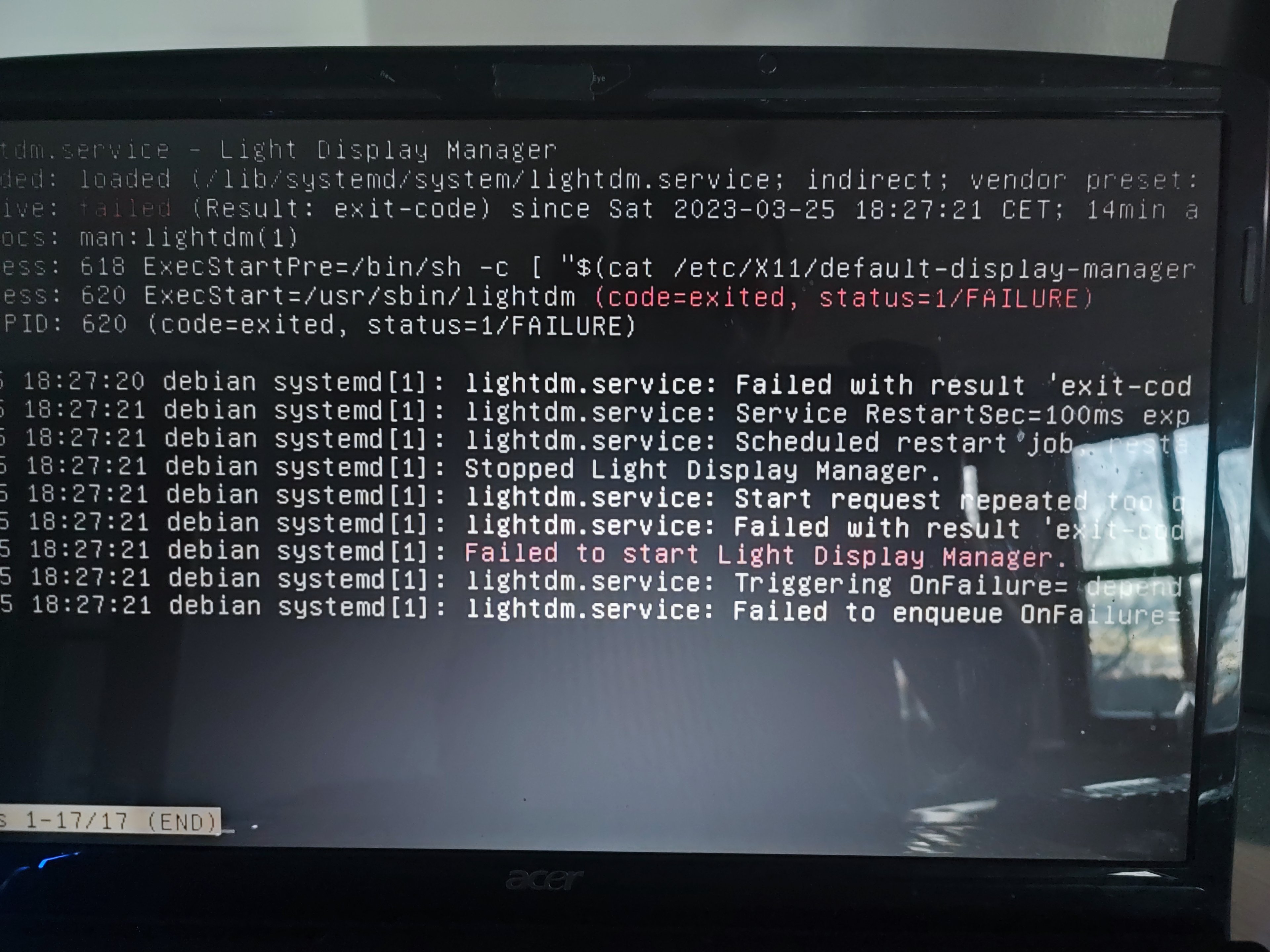

dann log dich doch mal in der Konsole ein ggf. strg + alt + f2 oder f3
und produziere nochmal eine xorg.0.log und ein systemctl status lightdm.service wäre auch interessant.
Wie produziere ich die Log in der Konsole?
Und was brauchst du aus dem zweiten? Ich komm ja nicht mehr in die GUI, dass ich das hier rein kopieren kann mit dem Laptop
