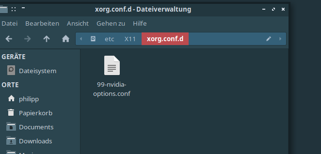

So, hab ich erledigt und es ist auch eine Datei nun vorhanden:
Muss jetzt noch was gemacht werden?
mach doch bitte einmal ein
ls -lah /etc/X11/xorg.conf.d/
aber im Prinzip sieht das richtig aus.
