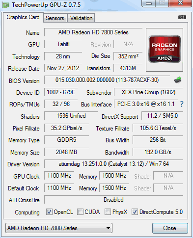

hier mal der Screen von meiner Karte
AHCI ist ein Standard für SATA, also Festplatten und SSDs. Habe es mit UEFI verwechselt. Immer diese blöden Abkürzungen... :freak:
Deinem Screenshot nach zu urteilen ist der Treiber doch installiert.

Takte erstmal runter 1100mhz sind vielleicht für die LE zu viel,
direkt mal 150mhz runter und dann in 20mhz schritten wieder rauf.

Würde mal versuchen, die Grafikkarte mit den Standardtaktraten (GPU=1000MHz, VRAM=1200MHz) zu betreiben. Die jetzigen Taktraten (1100MHz, 1500MHz) erscheinen mir doch ein wenig zu optimistisch.
ok ich schau mal wie ich das mache...
wieso sind denn die Taktraten so hoch? Kommt das vom Bios?
ok habs geschnallt kommt vom Bios :freak:
