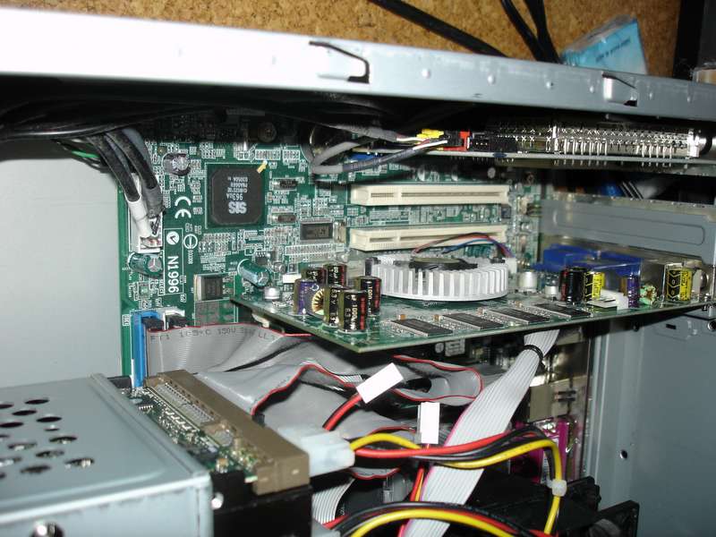

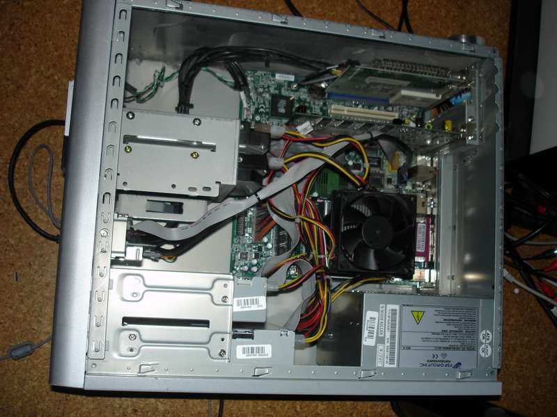

seit einiger zeit ist der lüfter meiner grafikkarte (radeon 9600TX älterer aldi pc...) extrem laut.
jetzt möchte ich gerne einen neuen lüfter kaufen.
sollte schon ein besseres modell sein und trotzdem nicht so laut will ja manchmal nebenbei schlafen :D

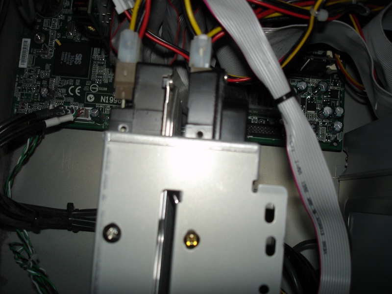

dann bräuchte ich noch eine andere kühlung für meine 2 festplatten die jetzt ziemlich übereinander eingebaut sind. das blech is fast schon zu heiß zum anfassen. beides samsung platten mit je 160gb.
cpu temp passt normal der hat sich noch nie beschwert :p
thx schon mal im vorraus

Also für die graka kann ich nur die Arctic Silencer empfehlen, habe selber einen und der ist sehr gut. Aber dabei geht der PCI slot unter der graka drauf.
Die festplatten müssen auf jeden fall "getrennt" werden, so dicht aufeinander ist eh der tod für die HDD's, also evtl. die eine HDD in den Floppy einschub.
Nen 80er lüfter könnte manauch hinter dübeln, ansonsten ist kaum platz für andere Kühler aber die Revoltec HD Freezer kann ich nur empfehlen, selbst auf 12V sind die ziemlich leise.
ich würde zuerst mal die grafikkarte ausbauen und den lüfter ordentlich renigen, entweder mit einer druckluftdose, oder mit dem staubsauger. danach läuft dein kühler wahrscheinlich wieder leiser.
deinen schilderungen nach, dürften deine festplatten über 60 grad warm werden, was natürlich nicht gerade besonders gut ist. dein gehäuse bietet nicht gerade viele möglichkeiten für eine kühlung, aber die obere platte kannst du auch einen slot höher montieren, auch wenn der eigentlich für eine floppy gedacht ist.

Also meine beiden Festplatten waren ähnlich dicht zusammen und wurden an die 50 Grad warm. Hab nen kleinen CPU Lüfter davor geschraubt, jetzt haben sie 30 Grad.....

bei dem kleinen gehäuse würde ich aber nichts passives einbauen, das wäre "ungesund", weil auch keine gehäuselüfter vorhanden sind, die die hitze nach außen transportieren.

Hab jetzt mal die Festplatten auseinandergebaut und warte mal paar stunden ab wie sich die wärme so entwickelt.

Den PCI-Slot unter der Graka kann man sowieso vergessen. Wenn man da was reinbaut, dann "erstickt" die Graka und wird zu heiß.
Ich hab einfach einen 80er Lüfter unter die Platten gelegt, das hat ein paar Grad gebracht.
Du kannst den Lüfter auch versuchen. vor den Platten zu befestigen. Das Beste ist, du kaufst dir ein neues Gehäuse, das hat mehr als 10° bei nur einer eingebauten Festplatte gebracht.
