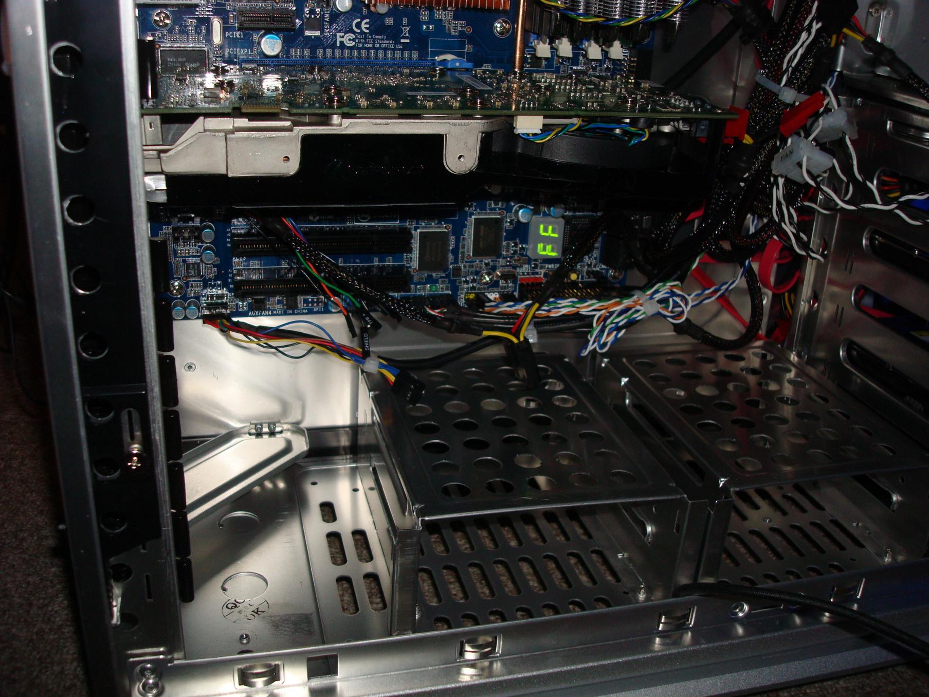

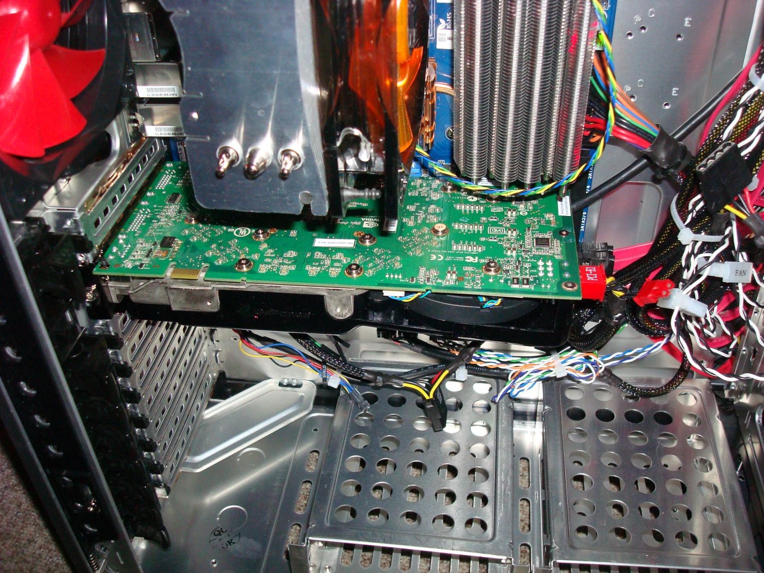

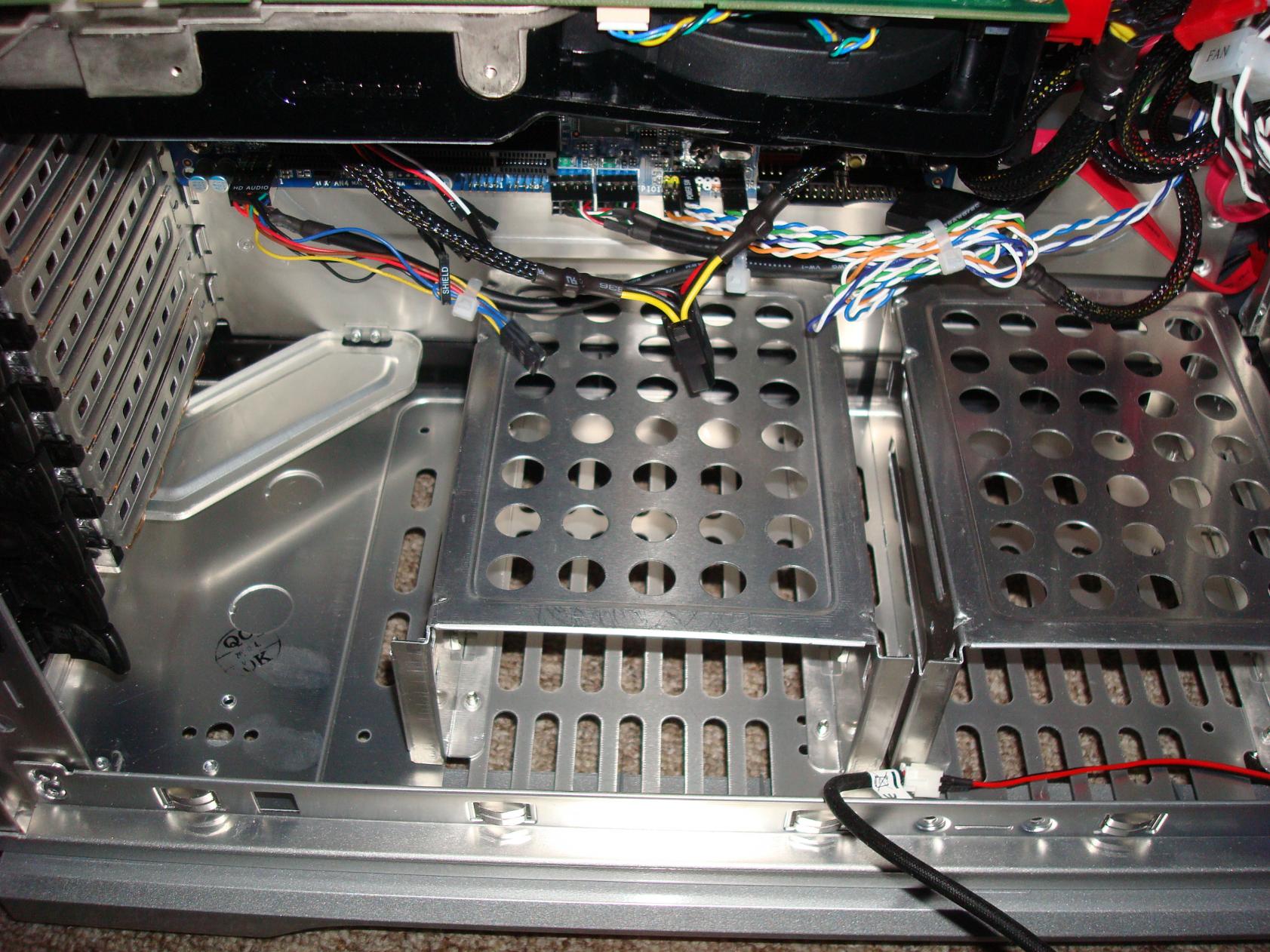

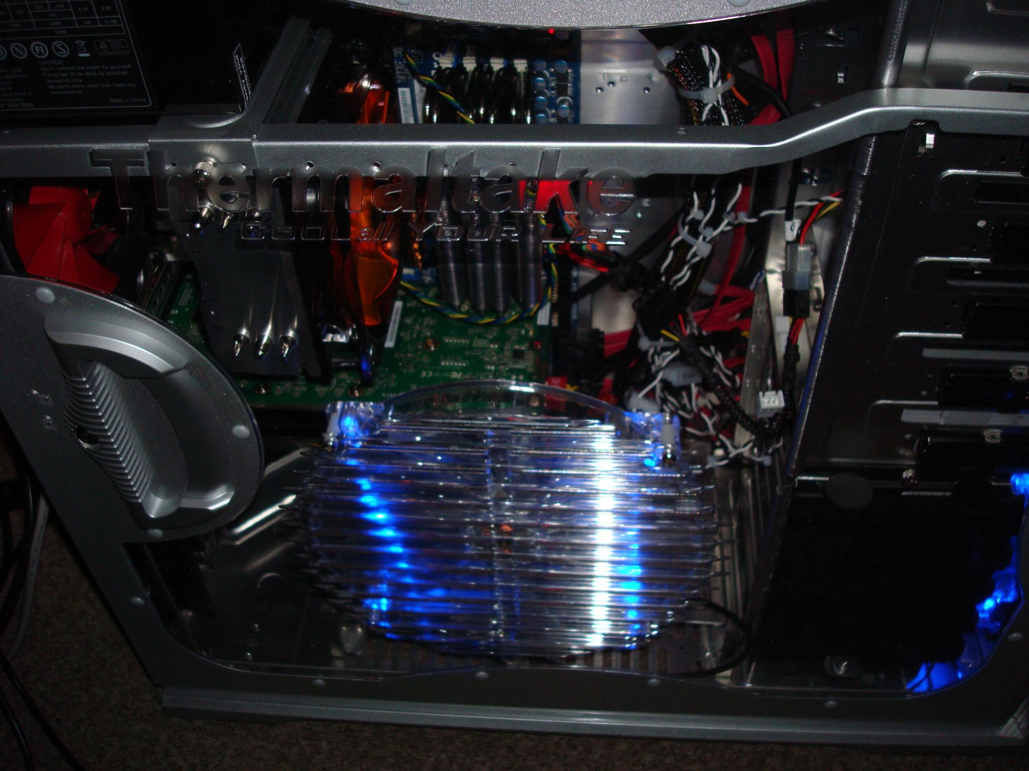

Hallo ich hab eine ASUS 8800 gts g92 512 und nichts an der graka verändert laut EVEREST Ultimate edition hab ich beim GPU Prozessor 63° beim Speicher 54° und in der umgebung 46°.
Soll ich evtl 2 noctua 120mm lüfter in den 2 freien boxen unterhalb der graka makieren oder einen links unten in der box und einen stehend auf der rechten box sodass sie dann von unten und von der seite besser gekühlt wird?
Ich hab einen armor+ von Thermaltake und schon einen riesigen seitenlüfter. Als cpu kühler hab ich nen xigmatek hdst 1283 red scorpion laut everest hab ich hier 47° beim ersten kern und 42° beim 2 kern.

Sry konnte net mehr als fotos auf einmal hochladen..

Noch ein letztes
