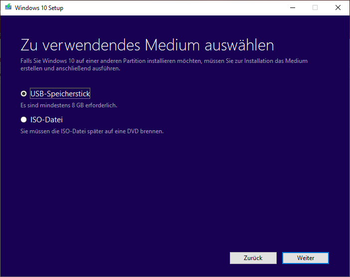

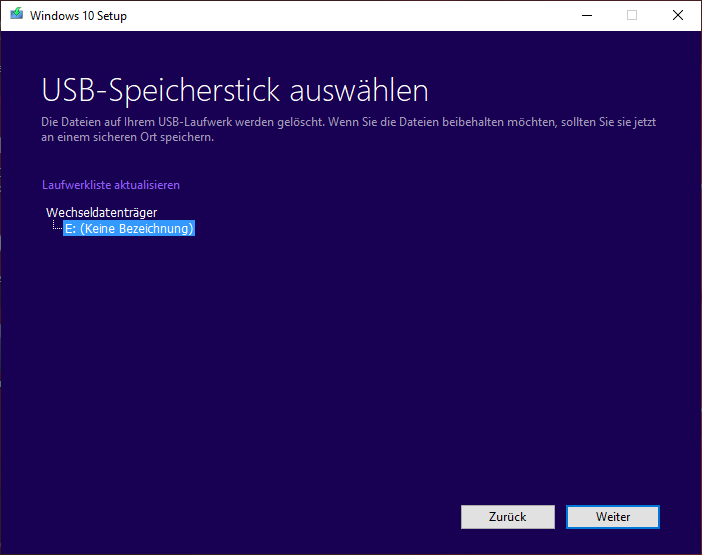

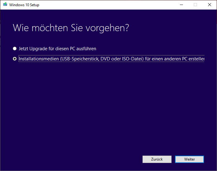

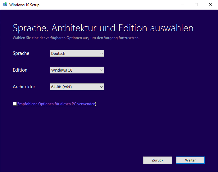

https://www.microsoft.com/de-de/software-download/windows10
Mit dem Media Tool direkt auf eingesteckten USB Stick für einen anderen PC nicht die empfohlenen Optionen anklicken.
