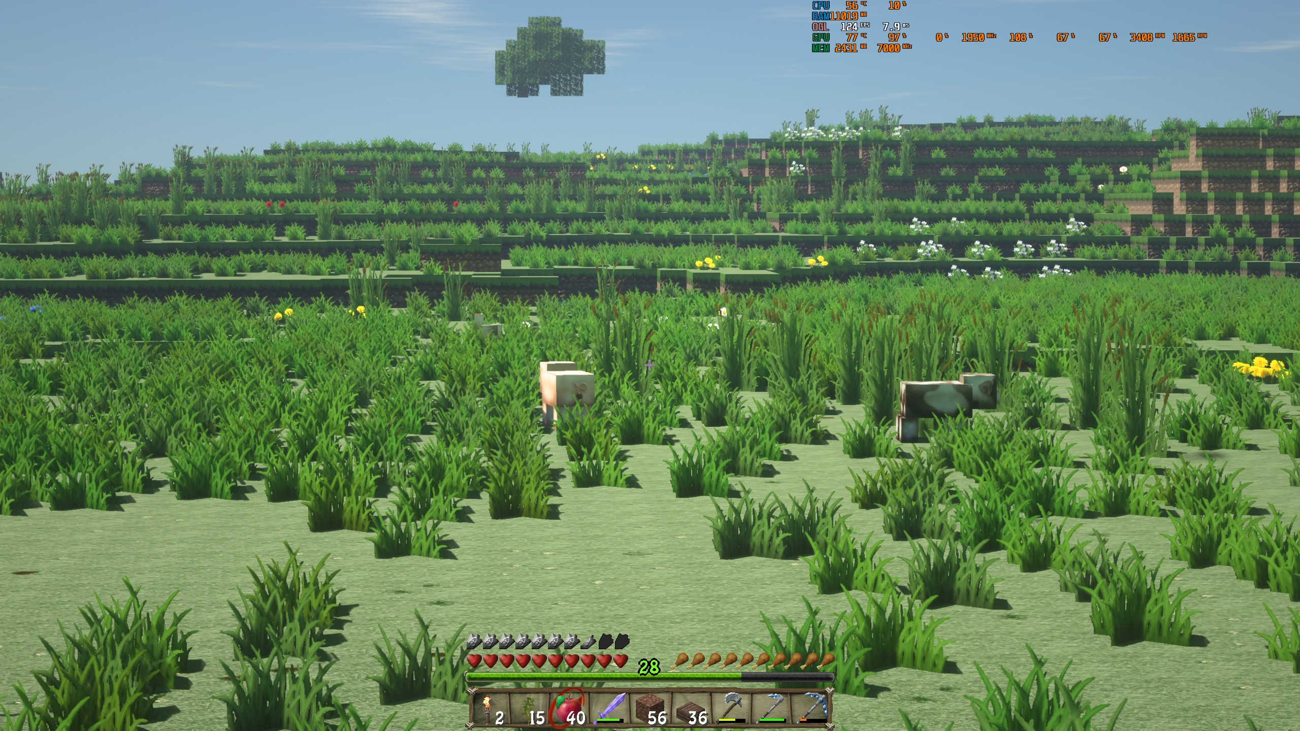

Es ist mir vor einigen Tagen schon mal aufgefallen, habe ich aber nicht groß weiter beachtet. Später habe ich dann mal in Minecraft einen Shader aktiviert, der sehr auf die GPU geht. Und bei 76°C werden ohne Grund die Lüfter auf ~3500 1/min gestellt. Teilweise ergibt das solche Geräusche, als steckt man ein flexibles Stück Plastik da rein. (Per AB auf 100% stellen gäbe nur ~2500 1/min.)
Egal, was ich im AB einstelle, es wird in dem Punkt ignoriert. Die Lüfter gehen immer bei 76 Grad ohne Grund so hoch. An Treibern habe ich 430.86, 441.20 und 441.41 getestet, auch mit DDU im abgesicherten Modus entfernt und dann ohne Internet neu rauf. Bringt nichts. Habe die Karte auch mal rausgenommen und wieder eingesetzt. Bringt nichts.
