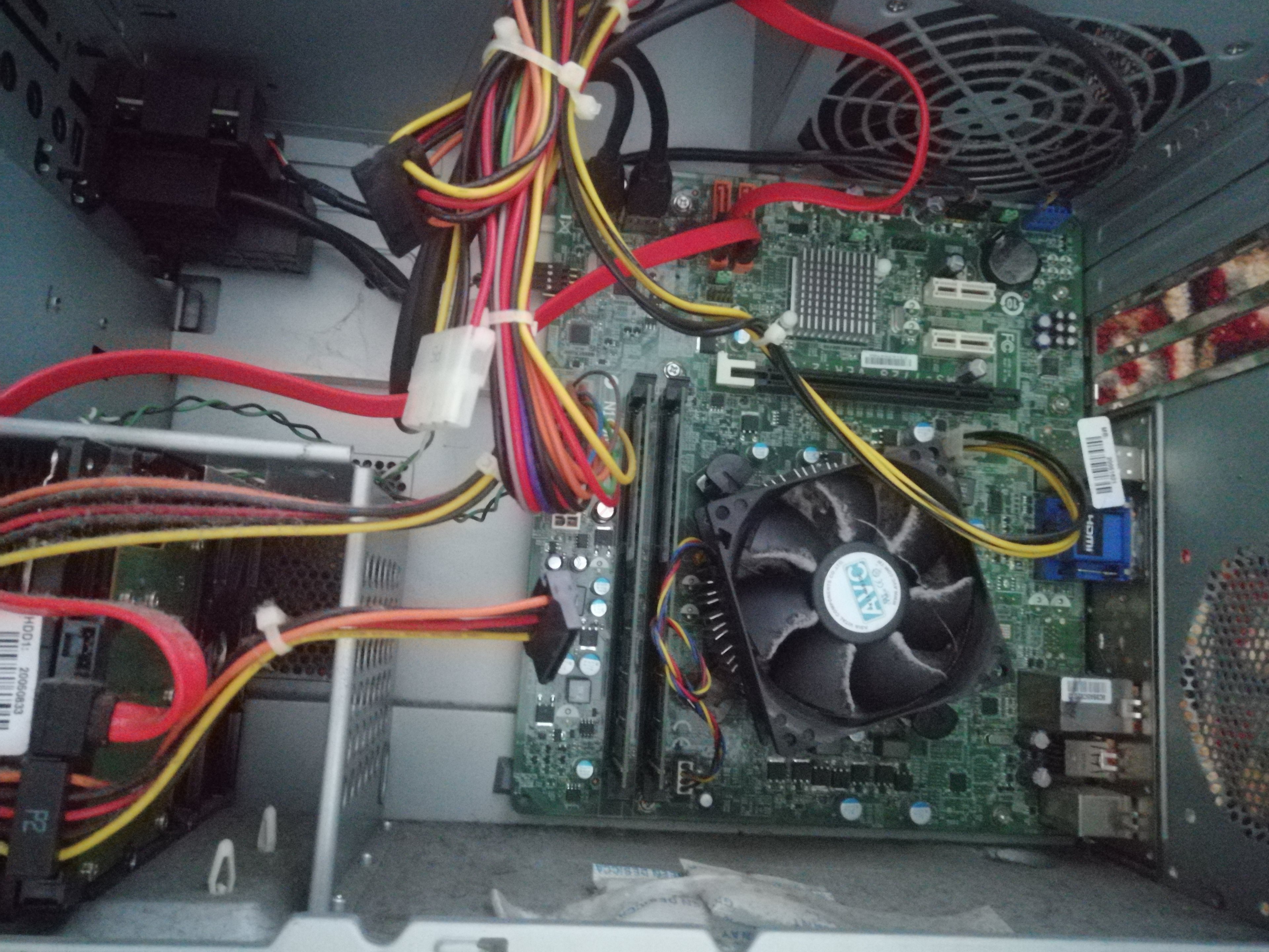

kannst du mal ein gestochen scharfes Bild von deinem Innen leben des Pc machen so das mann alle Anschlüsse auf dem Brett sehen kann, bevor du ein anderes Brett kaufst

OK mache ich einen Moment aber ich habe das Thema auch schon in anderen Foren geguckt und da hatten Leute das gleiche Problem wie ich mit dem selben mainboars

Elkos sehen alle gut aus,keiner schein defekt zu sein,anschlüsse sehen auch ok aus,
