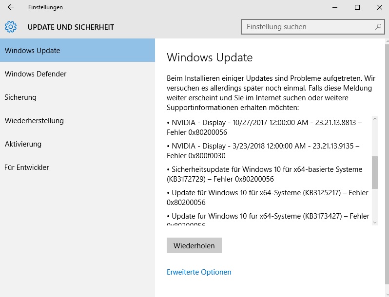

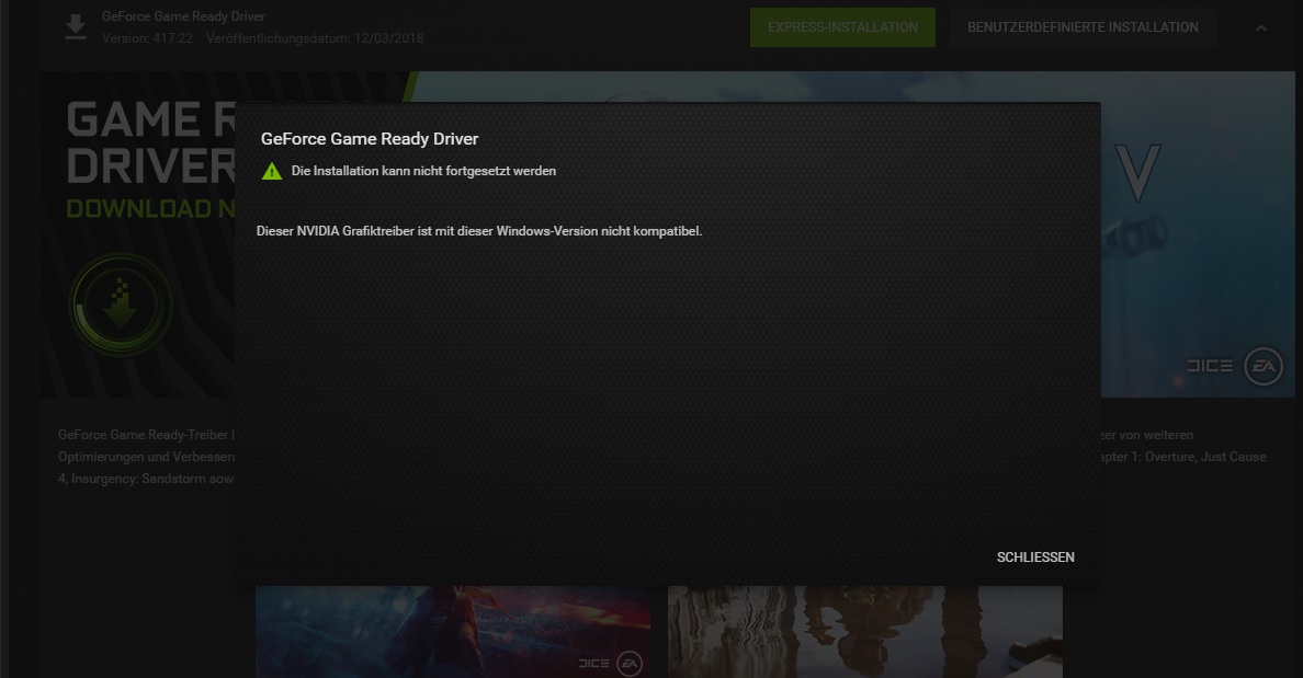

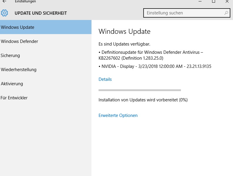

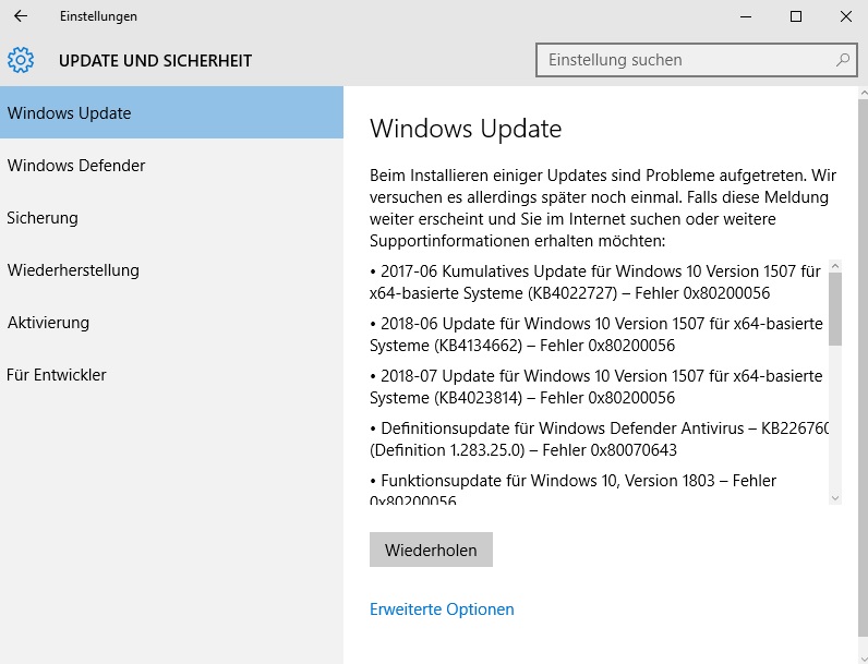

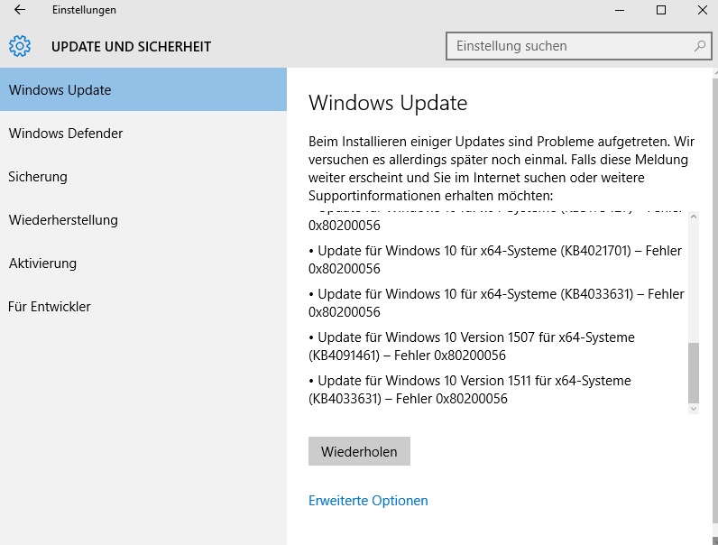

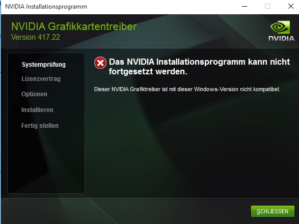

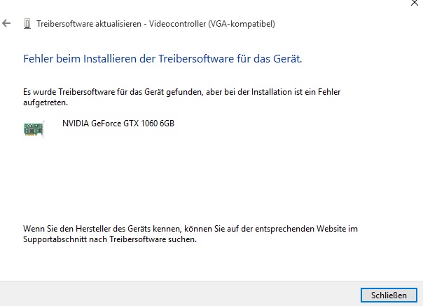

Ich habe mal die Fehlermeldungen beigefügt.
Bei Windows Updater bekommt er es auch nicht hin, die NVIDIA Treiber zu installieren ...

Ist was komisch gelaufen bei der Neuinstallation des Windows? Sieht mir verdächtig nach einem Reg Fehler aus...
Mein Vorschlag, schmeiss das Win nochmal runter und nochmal rauf, aber alles ohne dass du ihn am Internet hast. Anmelden kannst du ihn später noch. Dann Mainboard Treiber rauf und danach den mit DDU den Installierten Treiber des Win deinstallieren, und den neusten rauf. Anschliessend ans Netz, Anmelden, und die Updates ziehen.
