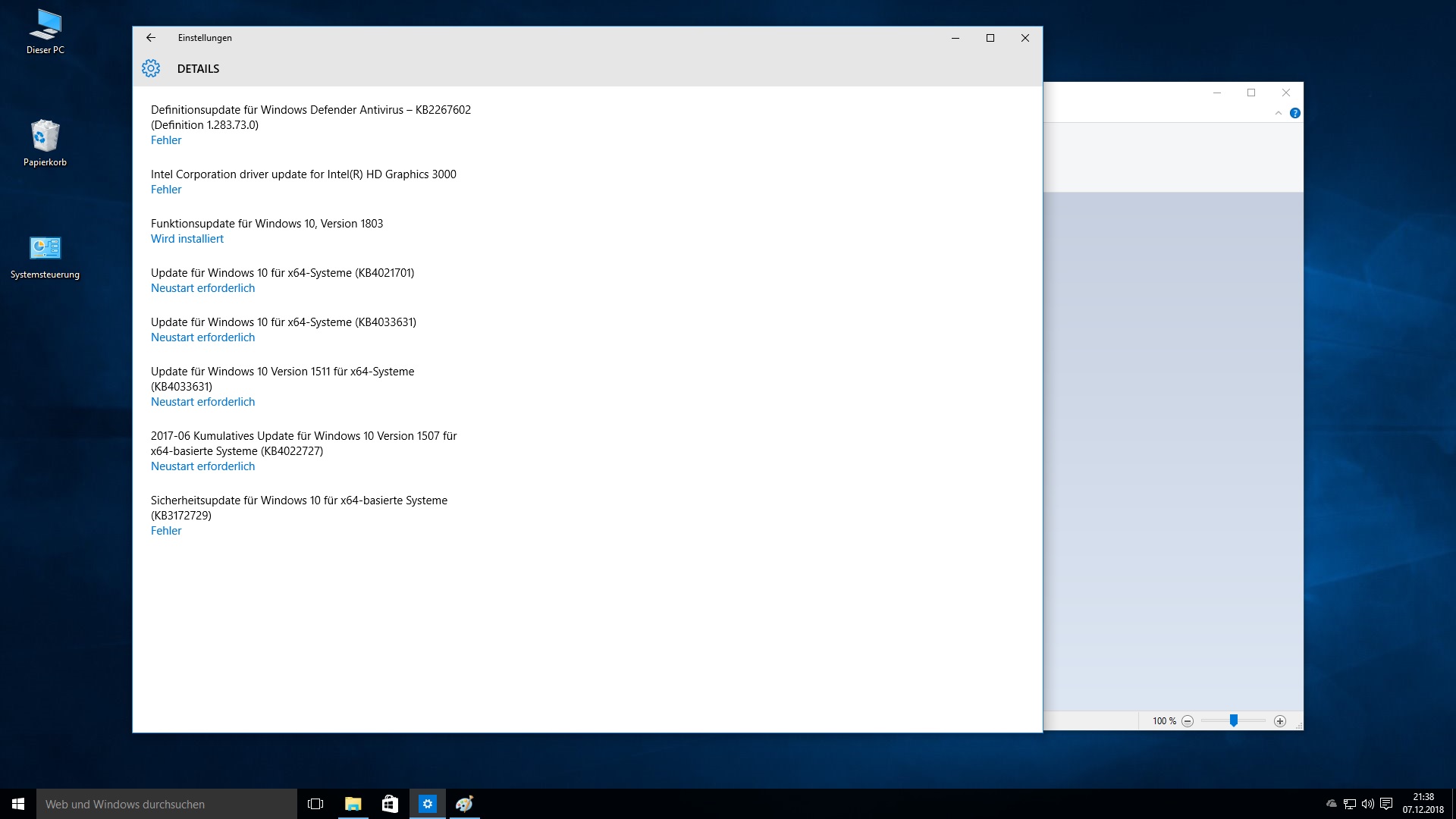

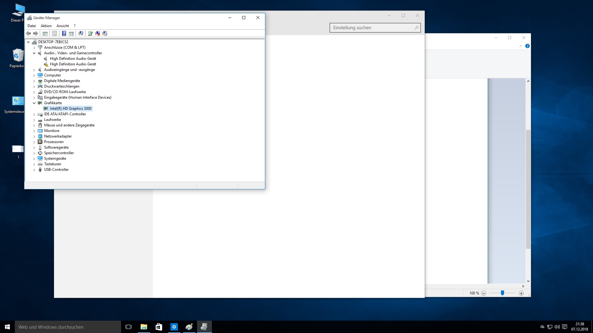

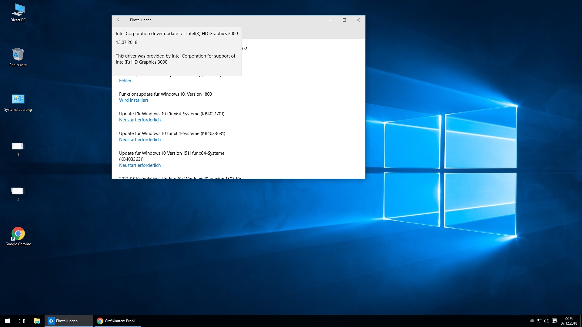

Ich lasse gerade das Windows 10 update installieren, ohne dass die Grafikkarte angeschlossen ist.
Der Geräte Manager zeigt nun eine Intel HD Graphics 3000 an. Bei den Win Update Details steht unter dieser Grafikkarte jedoch wieder Fehler...

Die HD3000 ist die Grafikkarte vom Brett. Was steht da wenn Du auf Fehler bei der klickst? Nimm ein Bild und poste das hier.

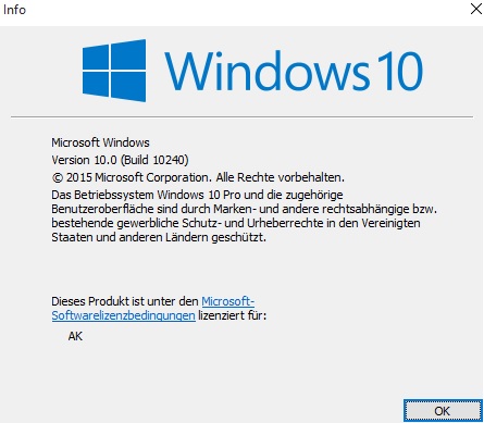

Kannst du mir sagen, wo ich Version von meinem win 10 angezeigt bekomme?
Bild kommt sofort
Das zeigt er mir bei Windows Update unter der Intel Corporation driver update for Intel(R) HD Graphics 3000 an, wenn ich auf "Fehler" drücke.

Druecke WIN+R, dann tippen winver.exe und dann ENTER.
Du hast ein Uralt W10 installiert. Sieht man erstmalig hier in den Bildern zu deinen Updates. ;)
BFF
Das im Bild kommt wenn Du auf 'Fehler" klickst?

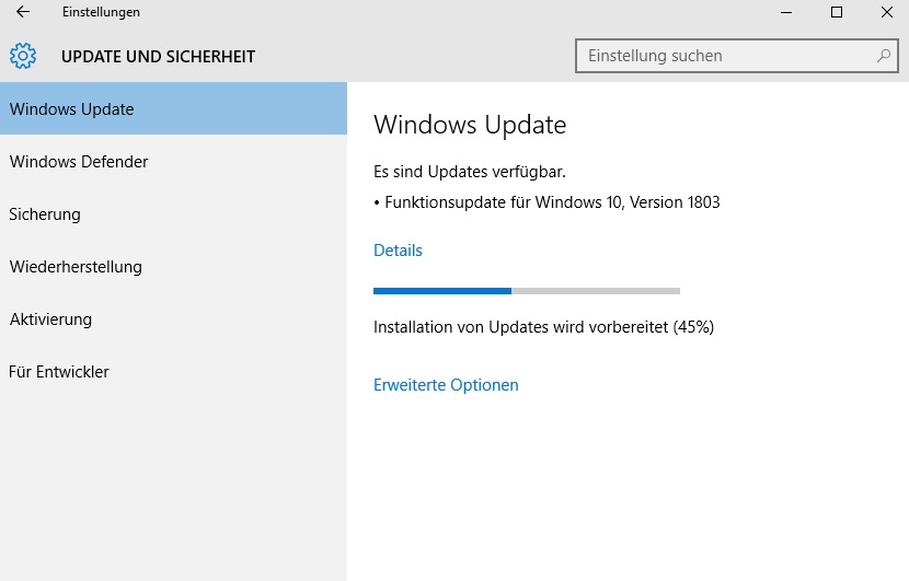

Das Update hängt seit mehreren Minuten bei 45%
Genau, das Bild kommt, wenn ich auf Fehler klicke.
Der lädt noch das Update. Soll ich dennoch neustarten ?

Was da reinkommt sind nur ein paar GB. ;)

Hi,
Stichwort MediaCreationTool von Microsoft.
https://www.microsoft.com/de-de/software-download/windows10
Bei Dir rennt grade das FunktionsUpdate (Upgrade) auf 1803.
Wenn das durch ist, probiere das nochmal mit der 1060 ohne Internet dann.
