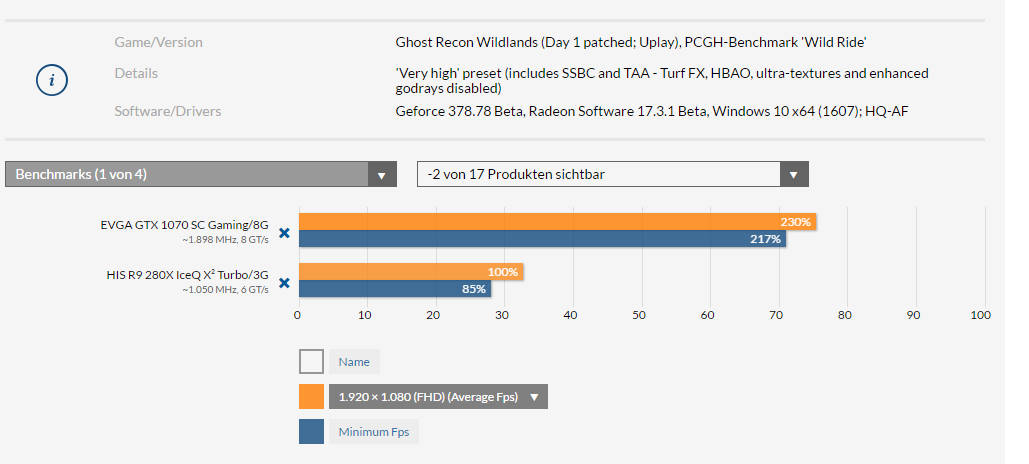

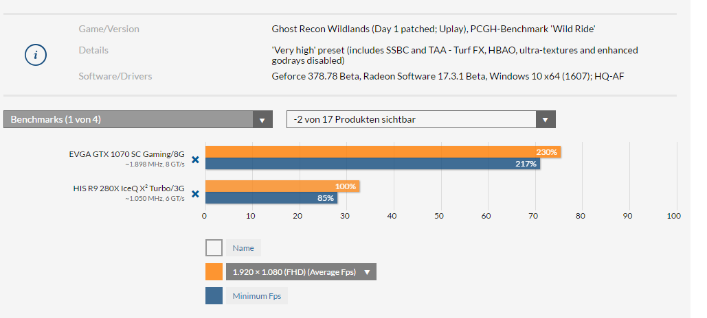

Sind aber mal eben 100 Euro mehr, die man nicht immer hat.. Ich hab das letzte Mal für eine Grafikkarte so viel ausgegeben mit der Geforce 8800 GTS. Sonst immer so 250 Euro, Mittelklasse eben. Und die 1070 wird mir 230% Leistung meiner jetzigen Karte liefern, für mich lohnt es sich in jedem Fall.
