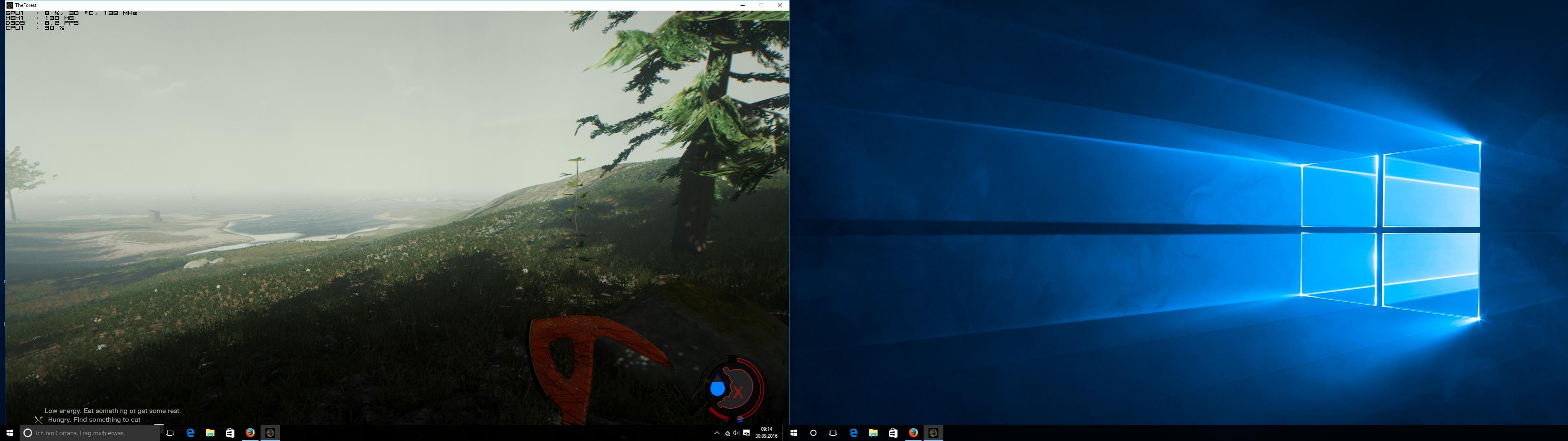

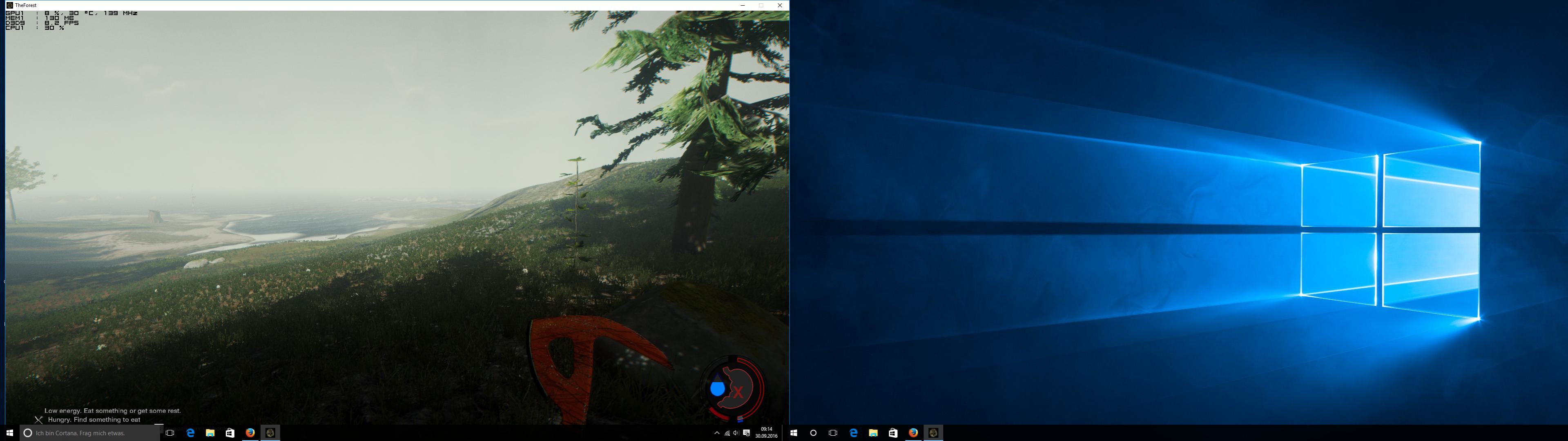

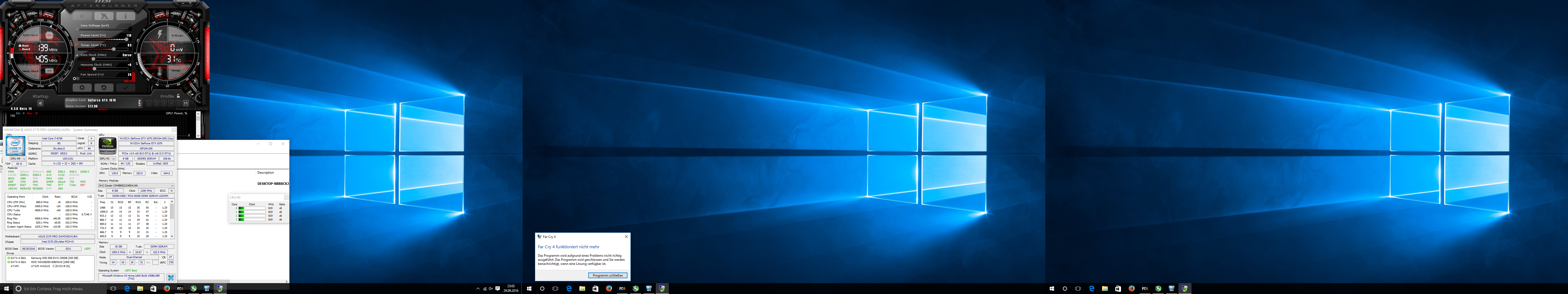

ist es normal wenn ich ein screenshoot mache das er mir ein screenschoot von 3 bildschirmen macht?
da ist das bild

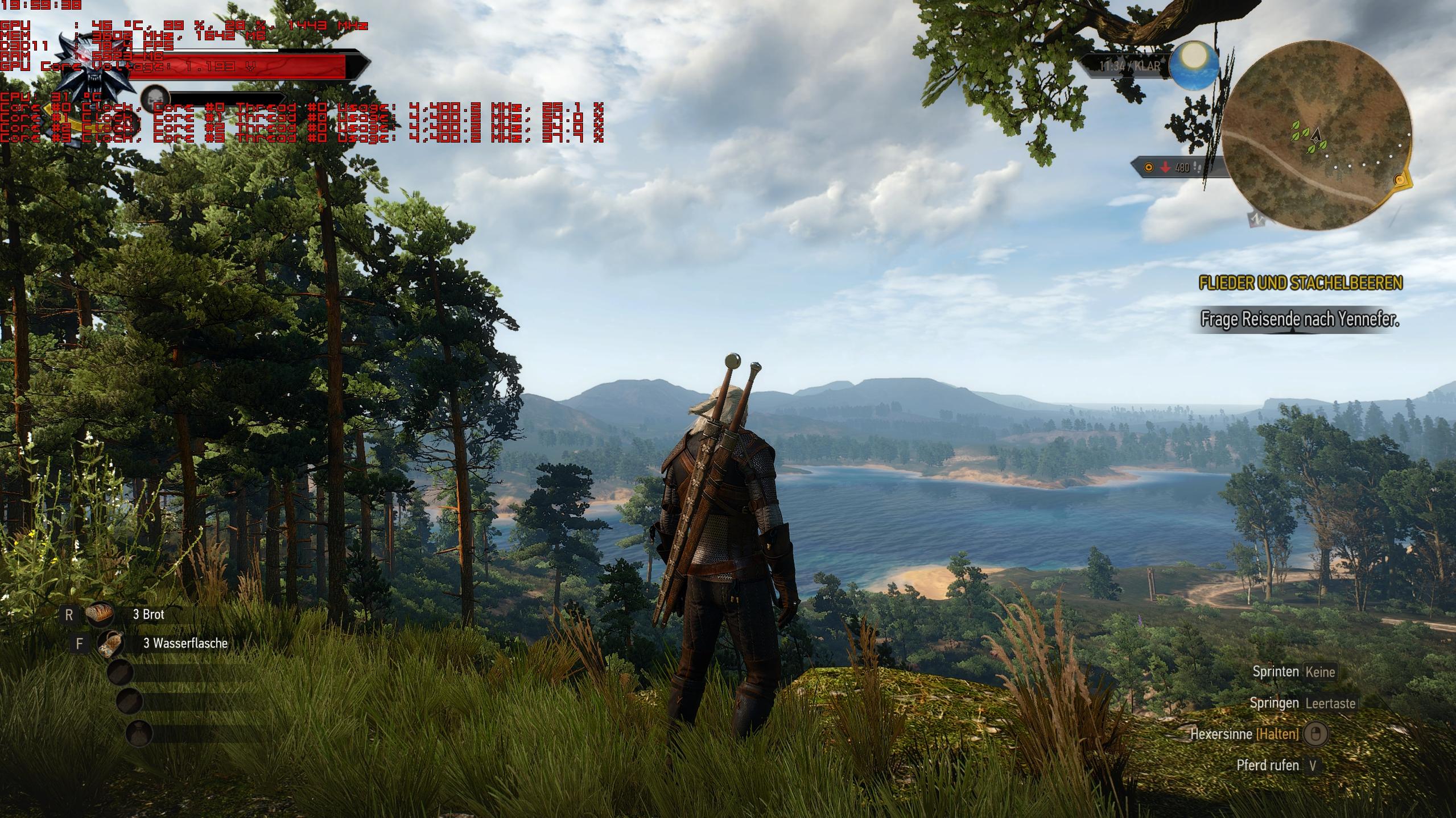

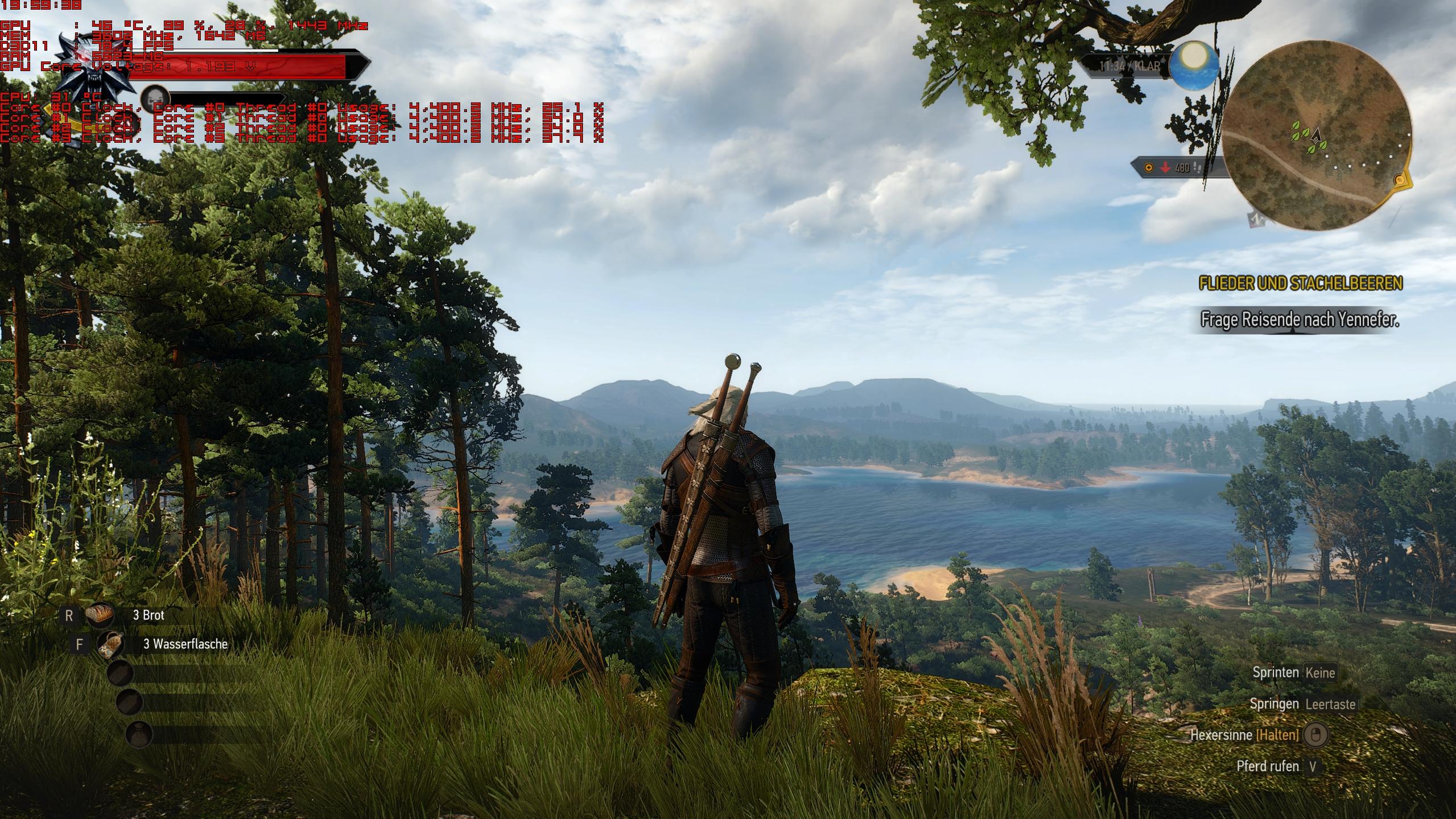

da sind jetzt die daten also sie ist nicht voll ausgelastet
hast die windows energieoption schon geändert? also auf hochleistung gestellt.
bitte de OSD anzeige wie hier im bild anzeigen lassen
passe bitte deine OSD anzeige an. und mache ma ein bild von deinem pc inneren
