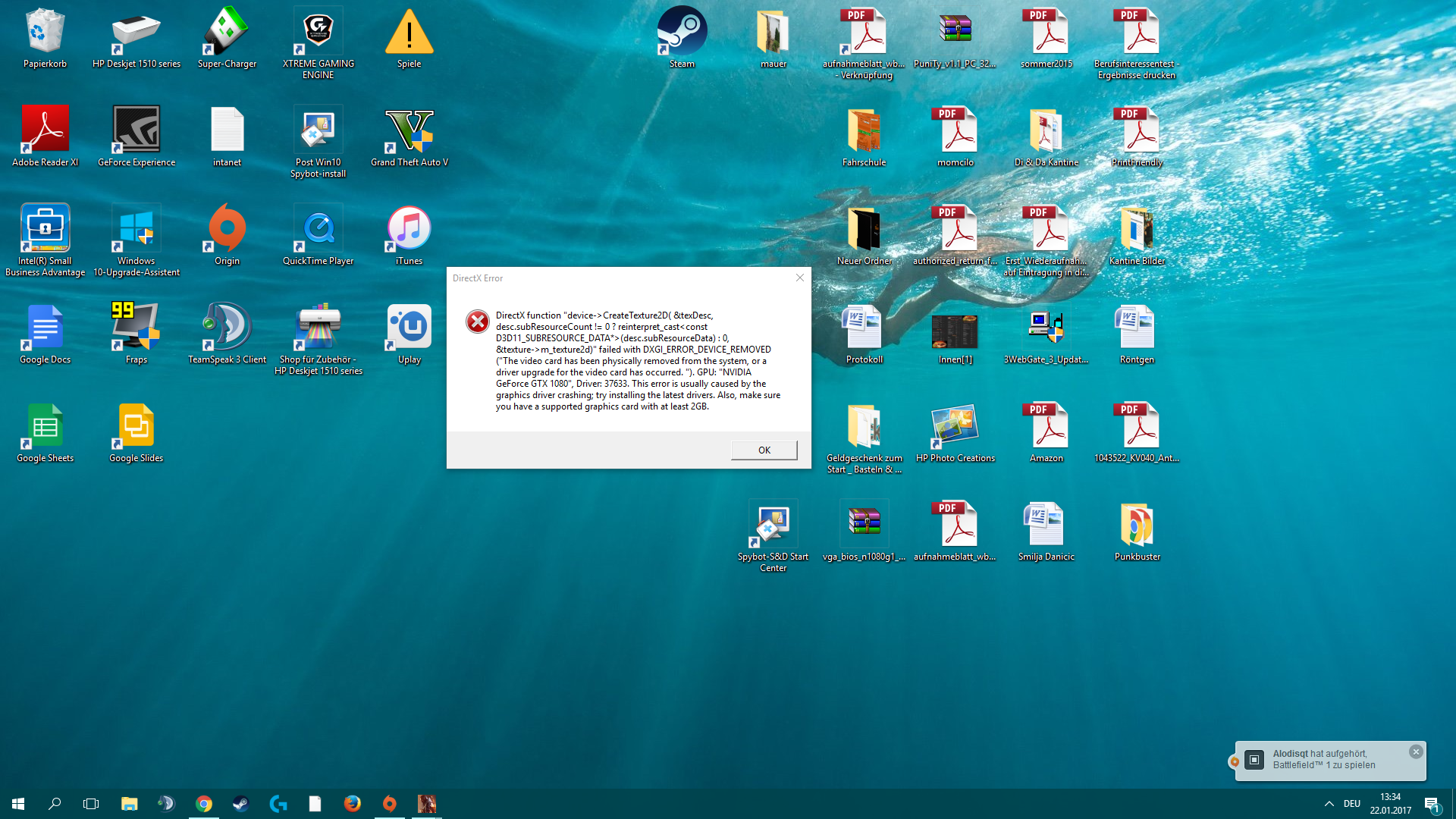

Hi Leute,
ich habe mir vor 2 Monaten die GTX 1080 G1 von GIGABYTE gekauft.
Keine Probleme hat alles funktioniert. Neuesten Treiber drauf.
Doch heute wollte ich BF1 zocken und aufeinmal stürtzte das Spiel ab und es zeigte mir die Meldung.
Habe auch GTA 5 probiert. Es funktioniert auch nicht.
Kann mir wer sagen warum das so ist?

Ich vermute Netzteil.
die Watt sagen absolut nichts aus! Was ist das genau für ein Netzteil?

und auf der Fehlermeldung steht drauf das mit der 1080er nicht stimmt

Liest denn keiner die Fehlermeldung im Anhang im Startpost durch? :freak:
Natürlich kann es das Netzteil sein, muß es aber nicht 100%ig. Eine gründliche Treiber-Deinstallation und anschließende Treiber-Neuinstallation (vorzugsweise die aktuellste Version) könnte möglichweise das Problem schon beheben.
Trotzdem, wenn es doch das Netzteil ist, @TE, wenn du vorher eine 970 hattest und dein Netzteil keine Probleme hatte, bedeutet es nicht, daß eine 1080 dann keine haben muß, die zieht nämlich ein bisschen mehr Saft.
Da in der Meldung es schon den Hinweis auf den Treiber gibt, wuerde ich auch erstmal da anfangen.
Also den aktuellen sauber loeschen und sauber nochmal installieren [falls du Experience nicht brauchst auch weg lassen] und/oder den Treiber davor mal testen.

Ein defektes/nicht ausreichendes Netzteil macht sich in der Regel anders bemerkbar. Da stürzt das System normalerweise komplett ab was hier nicht der Fall ist. Laut der Meldung ist mit dem Treiber was nicht in Ordnung, deinstalliere alles mal mit DDU und spiel den neusten dann nochmal drauf.
Stimmt nicht so ganz, wenn ein netzteil mit den (meist 12v) Lastspitzen, die neuere Grafikkarte häufiger fordern, nicht zurechtkommt kann auch nur die graka abschmieren.
