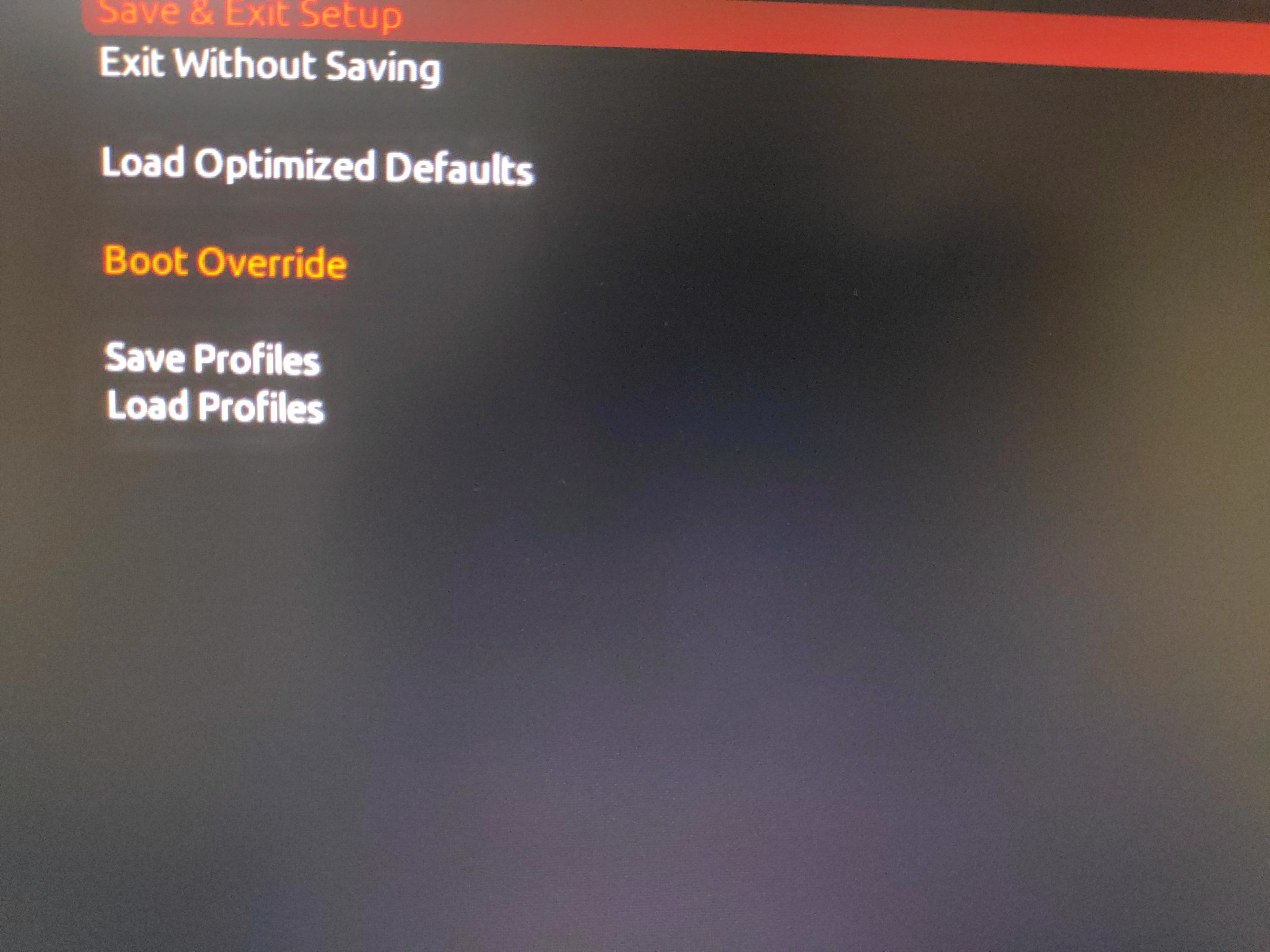

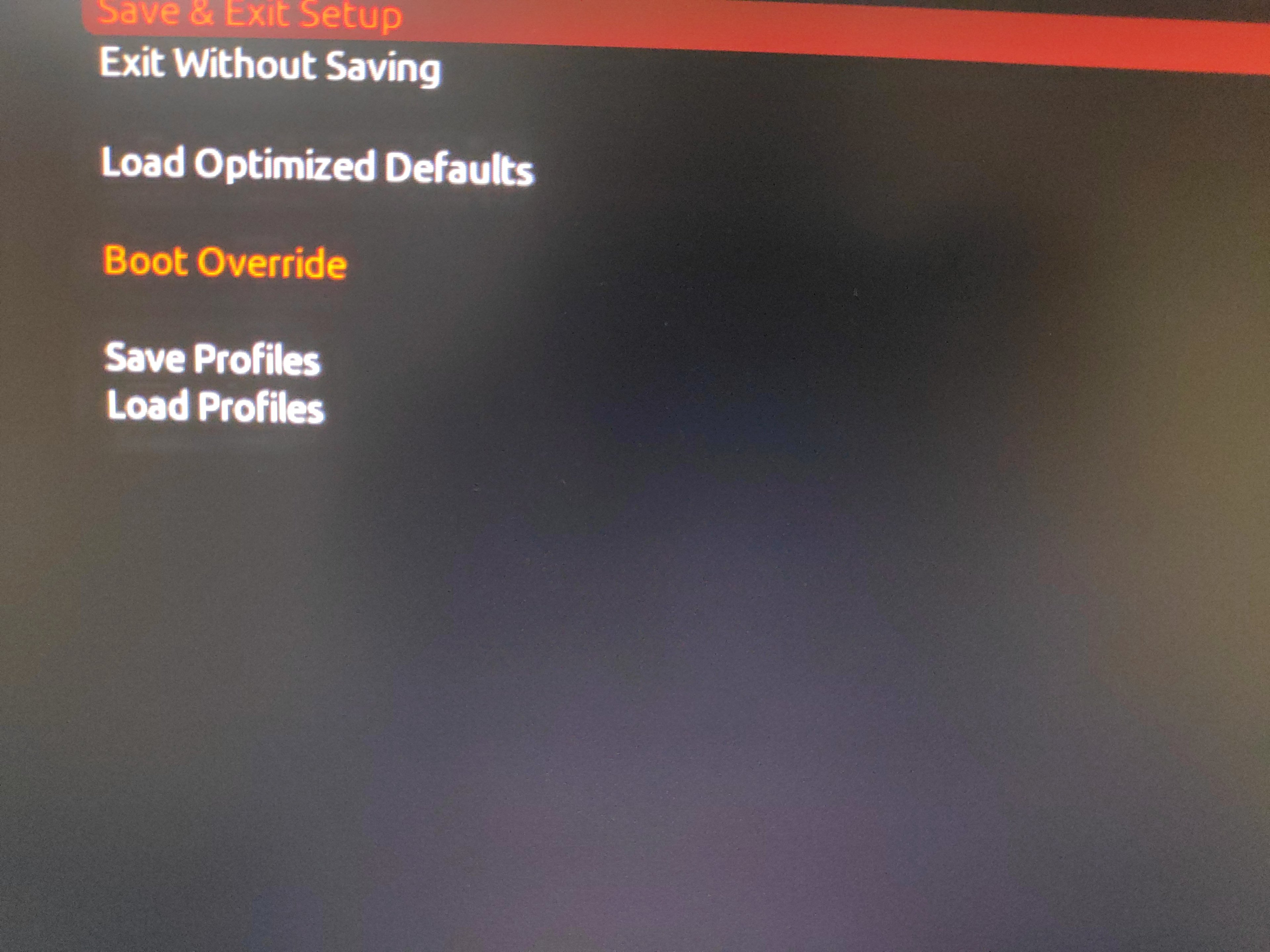

Nein, das mit der M2' klappt nicht (der schickt mich ständig ins BIOS rein & dort ist die M2 nicht zu finden)' erst wenn ich die 2 anderen SSd's anschließe, fährt der PC hoch. Obwohl das Windows zu 100% auf der M2 ist (also 'C:' ist die M2.SSD)' Hatte ich auch Noch nie, aber egal.

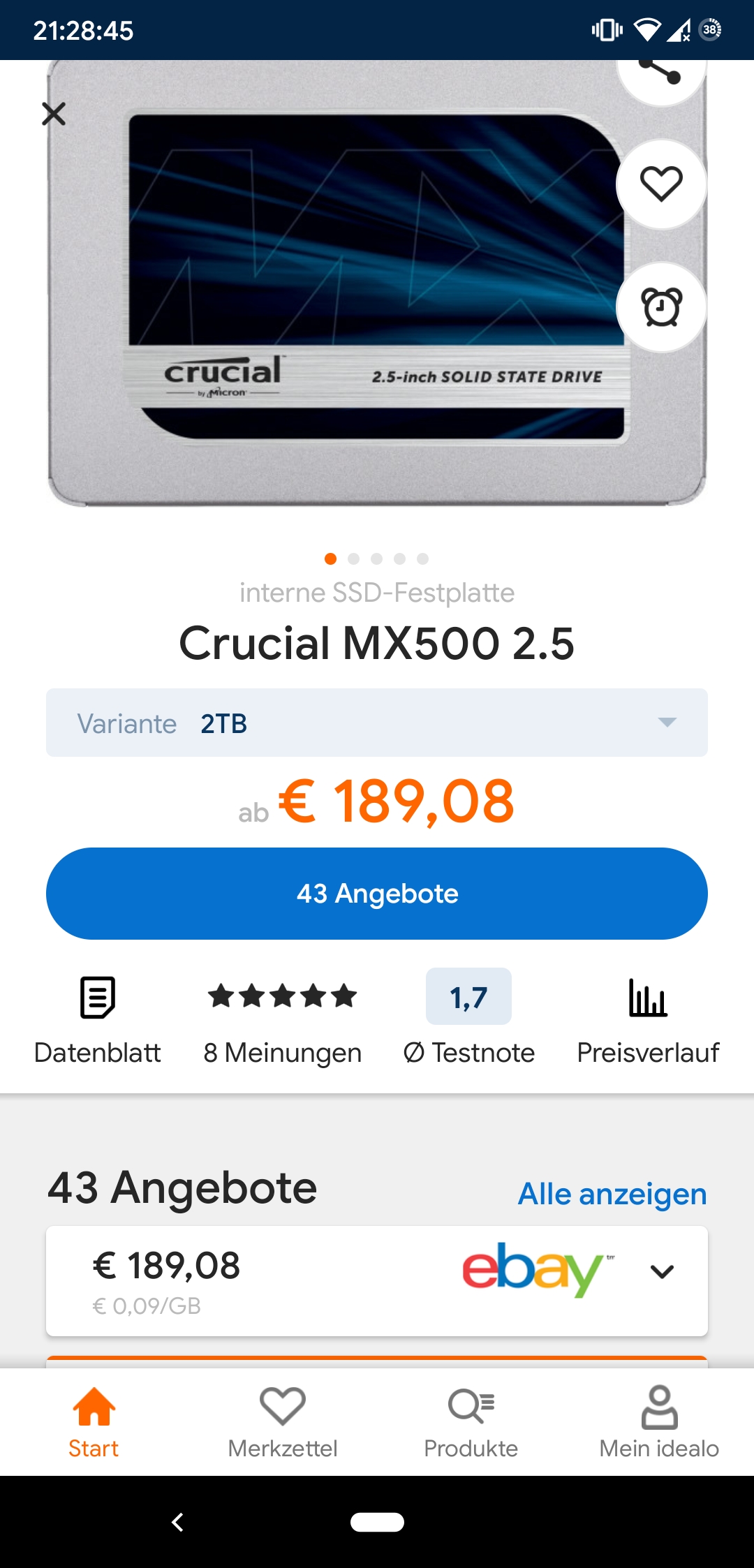

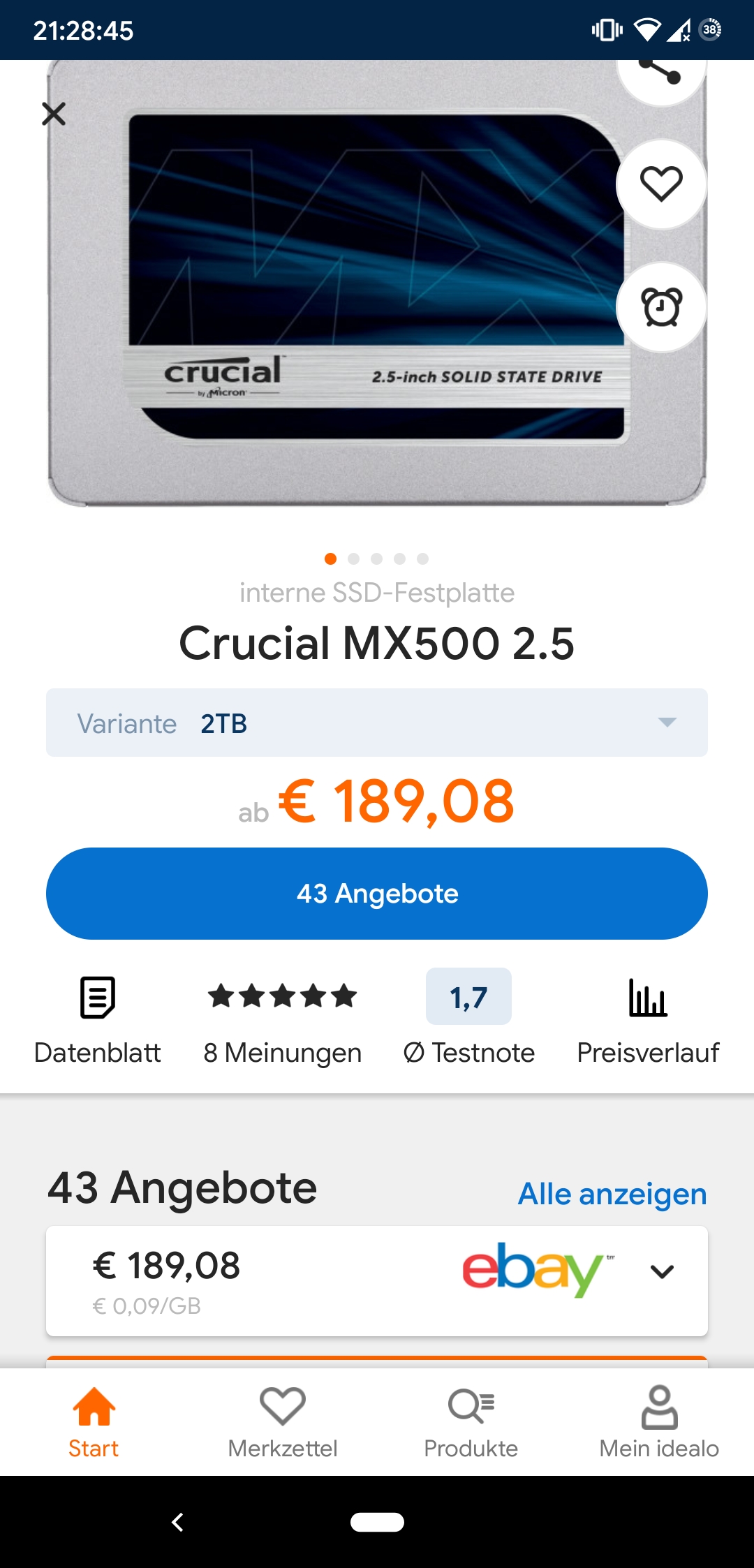

Und 'Call of Duty' startet schon mal nicht mit den alten Treibern. Jetzt probiere ich noch CS:GO: nochmals auf die SSD mit den alten Treibern & wenn es immer noch nicht geht. Kaufe ich einfach die 2tb SSD & haue alle Spiele da drauf. Vll sind meine SSD's zu lahm.

Wie schon erwähnt?!
Ich hatte alle Platten bis auf die M2.SSD wo das Windows drauf ist, draußen.
Das System startet aber nicht und im Bios ist die M2 nicht zu finden, obwohl mein Bios erst aktualisiert wurde.
Es geht einfach nicht!"

Was soll das bringen? Ich habe vor 2-3 Monaten meinen ganzen PC neu aufgebaut und alles neu installiert. Wieso sollte das jetzt besser laufen wenn ich das System neu drauf habe und ein Spiel auf die SSD haue.
Platz wäre sowieso nicht für alle da auf einer SSD. Dann müsste ich sowieso eine neue größere SSD kaufen.
Das Windows ist neu und der ganze PC wurde erst vor 2/3 Monaten neu aufgebaut. Deswegen auch am Anfang meine Frage, kann es sein dass irgendwas kaputt ist? Da beispielsweise die Grafikkarte gebraucht war. Die bekommst du heute gar nicht mehr neu.
Bis auf die Grafikkarte ist alles neu
Ich bin dir dankbar für die Hilfe, aber ich glaube nicht dass das was bringt.
