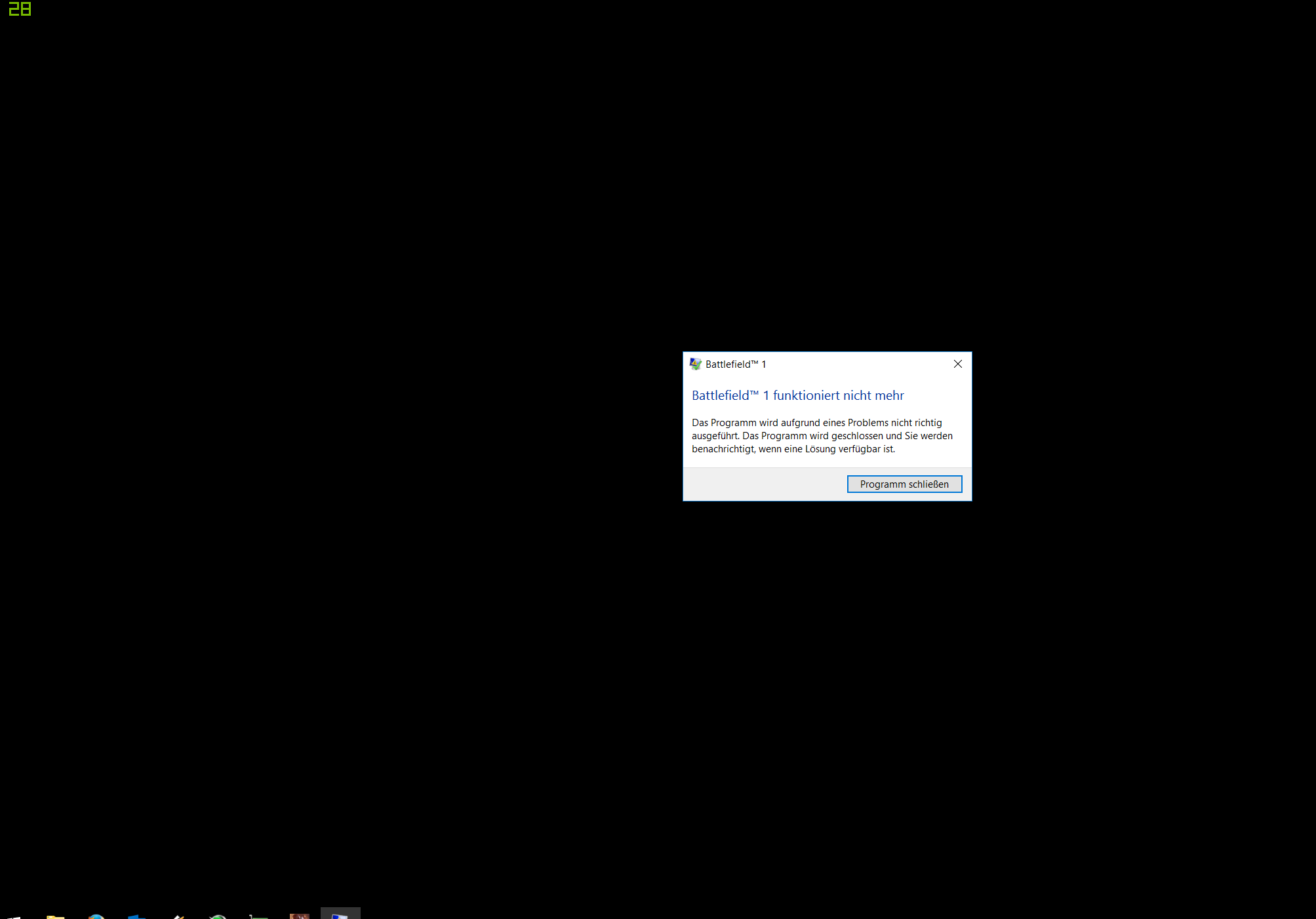

Hab seit heute meine GTX 1080 von Zotac die AMP version,
nun hab ich folgendes Problem bei BF1 kommt beim verbinden auf einem server diese Meldung:
https://www.computerbase.de/forum/attachments/unbenannt-png.591571/
wenn ich auf directx 11 umstelle habe ich keine abstürze aber das finde ich seltsam.
DX12 ist doch bekannt das es 1. bei BF1 langsamer ist und 2. Abstürze verursacht! Evtl mal anderen Treiber!
der 375.86 macht wohl Probleme, teste mal den vorherigen Treiber!
Ein User im PCGH Forum schrieb heute das der aktuellste WHQL momentan "Gift" ist.
Der Treiber soll den VRAM @Last nicht hochtakten.
Müsst ihr mal checken.
Wie heisst den das Netzteil genau und wie alt ist es?
Eventuell sollte man es austauschen. (Verschleiß und so)
Aber das Problem liegt eindeutig am Treiber.

Also habe nun ein paar test gemacht, und bin zu dem entschluss gekommen das es an MSI Afterburner lag klingt komisch ist aber so.
So bald ich es im Hintergrund am laufen hatte konnte ich BF1 nur mit der obengeannten fehler meldung starten ab und zu kam ich auch bis zum server verbinden, aller höchstens da stürzte BF1 ab.
Nach dem ich afterburn geschlossen hatte kam nach 10 versuchen nicht einmal eine fehlermeldung mit dem neusten nvidia treiber und mit Directx 12.
Wie oben beschrieben hatte ich bei 3d mark probleme dort das gleiche extreme test dreimal ausgeführt 0 Problem, MSI Afterburn angeschaltet hing es bei der oben genannten stelle.
Schon irgendwie merktwürdig aber bin froh das es geht und ich morgen nach der Arbeit in ruhe zocken kann^^,
aber solte der Fehler wieder auftauchen werde ich mich zurück melden.
edit. konnte den fehler nun besser produktzieren und es liegt an dem rivtertuner das programm was mit msi afterburn mit installiert wird.
Hab es ausfürlich getestet, hatte wer schon mla probleme?
Liegt dann am Hooking der D3D Api und DX12. Afterburner/Rivatuner sind noch nicht kompatibel mit DX12. Du könntest im Rivatuner mal Custom D3D Support probieren, aber glaube nicht das es funktioniert.
