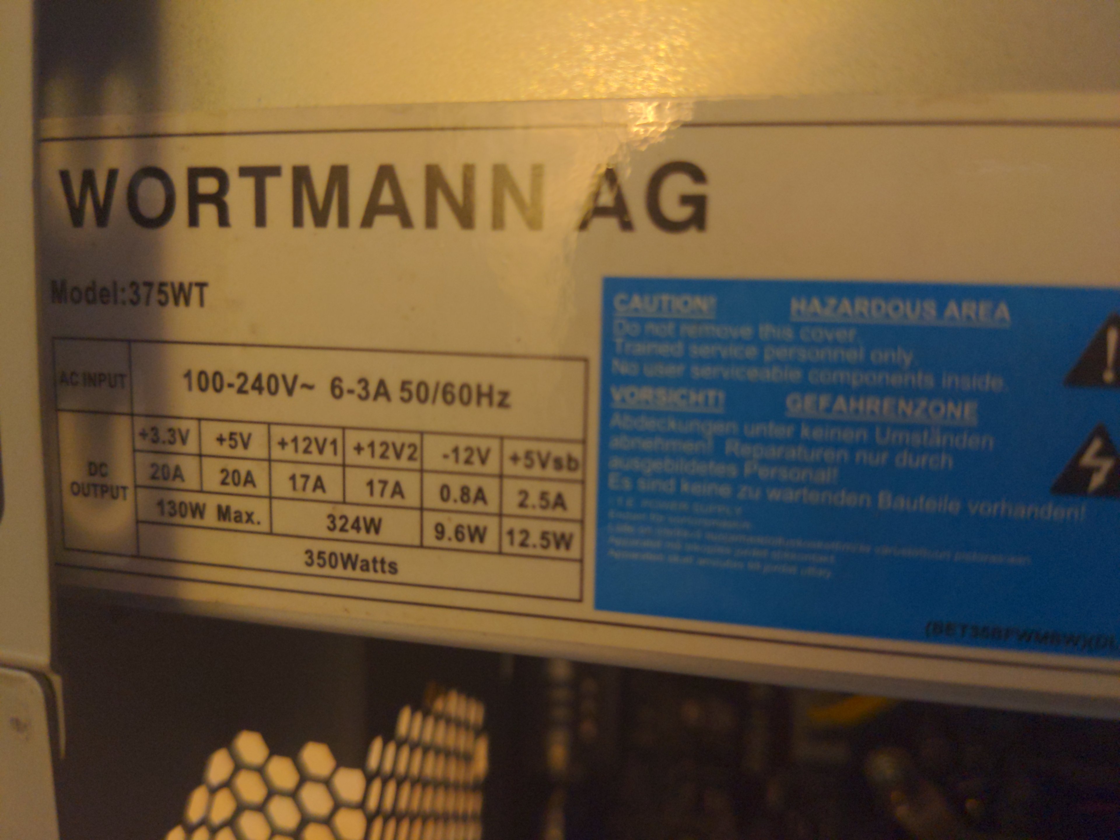

was für ein netzteil ist das und hat es einen zusätzlichen Stromanschluß?
nur die normale 1650 braucht kein extrastrom
ist ein schon eingebautes Netzteil 375W 80+ Bronze
Leider hat es kein zusätzlichen Stromanschluß.
also würde die 1650 dann passen?
Theoretisch ja. Aber ein überflieger ist sie nicht ^^ aber wenn es nur ohne Stromanschluss geht dann ist die 1650 das beste was man bekommt

Wieviel Ampere auf der 12 Voltschiene, solche daten sollten helfen?
Zwirbelkatz schrieb:
da sollte ein aufkleber mit technischen daten drauf sein - innen im pc
exakte bezeichnung bitte
technisch sollte das funktionieren

Dann wird das so passen. Trotzdem Sicherheitshalber zu Beginn mal Dauerlast viele Stunden lang testen und auf gerüche und oder andere Dinge achten. Bei so alten Netzteilen sollte man vorsichtig sein
