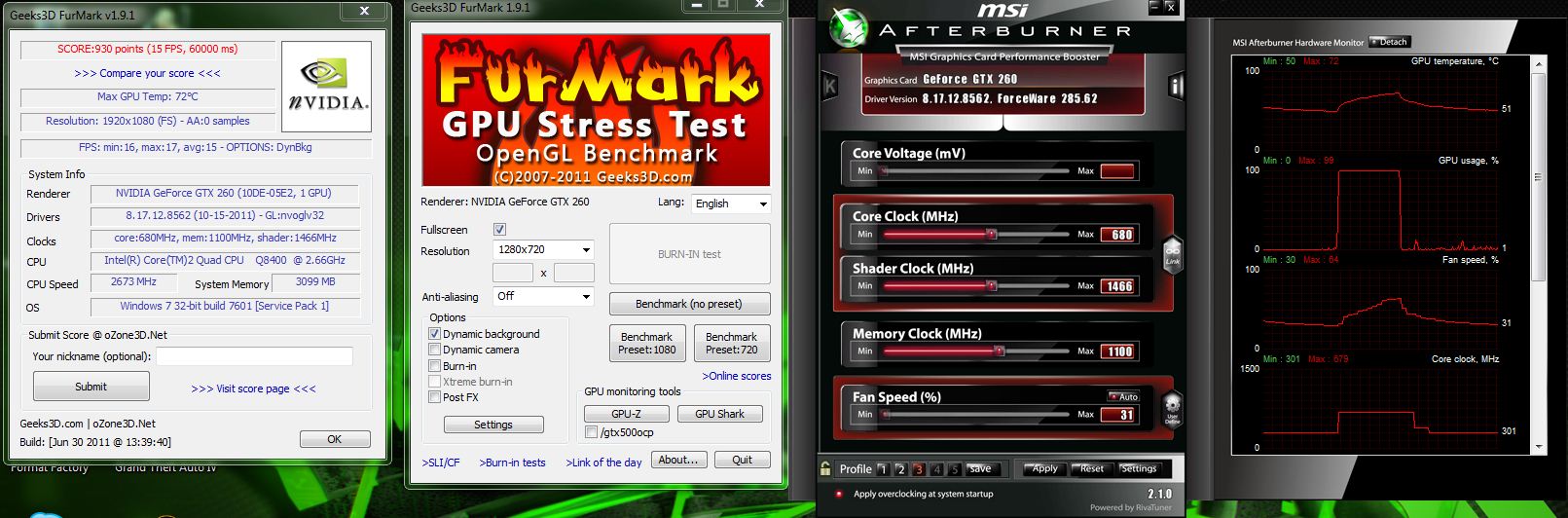

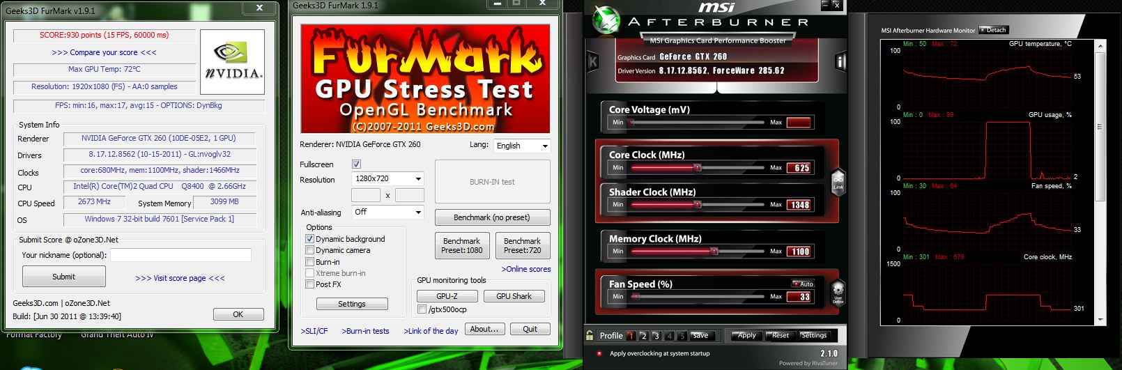

ich habe gestern meine gtx 260 von gainward mit dem msi afterburner übertaktet. von 625 MhZ Core voltage auf 680MhZ. Was mich aber wundert wird in furmark zur geltung gebracht. overclocked habe ich die exakt gleichen ergebnisse, allerdings durch mein eingestelltes Lüfterprofil ein paar ° Wärmeunterschied. Wie kann das sein?
liegt das an FurMark? Bringt das überhaupt was jetzt weil man müsste ja schon einiges an unterschied sehen. Ich werde jetzt mal in Dirt 3 einen Benchmark test machen und schauen was da rauskommt. also es müsste ja schon einen unterschied von mindestens 5fps geben, oder nicht?
MfG
PS Auf dem Bild kann es sein dass apply nicht angeklickt st aber ich habe beide profile nur zum screenshot schnell geändert. natürlich habe ich beim OC Profil apply gedrückt. Seht selbst:
und was mir noch aufgefallen ist der mem clock ist auf der gleichen MhZ zahl geblieben. Muss ich hier was ändern?

Nein, Furmark ist genauso gedacht. Das Programm bringt die Karte/n auf 100% Auslastung und zeigt einem so, ob mit der Kühlung alles in Ordnung ist. Desweitern wirst du von unfassbaren 65 MHz Übertaktung garantiert keine 5FPS mehr bekommen. 1-2 FPS wären vielleicht drinne, also nichts spürbares.
Meine GTX 580 takte ich von ~780MHz (Core Clock) auf 950MHz bei 1.1V. Bringt mir in guten Anwendungen, sprich welche die da mitgehen, vielleicht höchstens 8FPS mehr ein.
Übertakten der Karte macht er sinn, wenn man mit der Leistung am Ende ist.

1. Furmark ist fürn Arsch, weils die Karte höher Belastet als jemals in normalen Anwendungen möglich
2. OC ist fürn Arsch, weils was zu langsames nicht schnell genug macht.
Ab wann Grafikfehler auftreten ist bei jeder GTX260 (und auch anderen Grafikkarten) völlig unterschiedlich.
Ich hatte selbst eine GTX260 und war zu der Zeit viel in diesem Thread unterwegs: https://www.computerbase.de/forum/threads/offizieller-gtx260-overclocking-thread.456855/page-416
700 MHz GPU machen die meisten GTX260 ohne Probleme mit.
Meistens ist es auch gut den Shadertakt exakt doppelt so hoch einzustellen wie GPU Takt.
Also 700MHz GPU / 1400MHz Shader.
