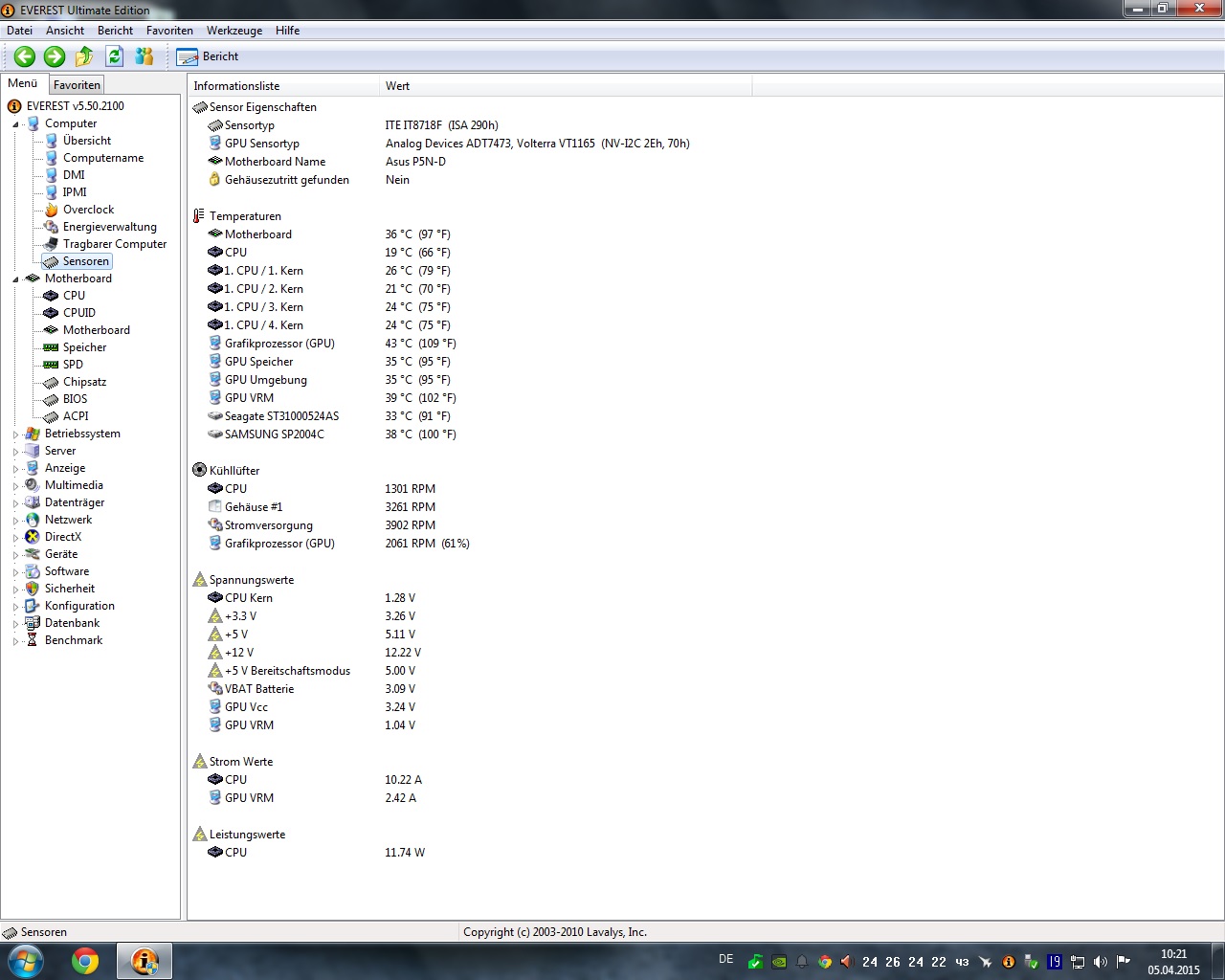

Hallo habe eine GTX 280
Wie bekomme ich die im Leerlauf kühler ....(Lautstärke sollte nicht zu hoch sein )

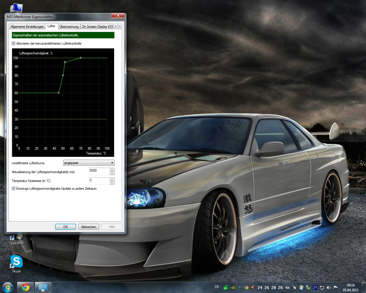

Mein Aktuelles Lüfter Profil Für die Grafikkarte
oder soll ich es so lassen ? Denn im Leerlauf habe ich 44 Grad und beim Spielen so um die 55 Grad immer.

JA die Temps bleiben immer auf den Werten
Lüfter läuft bei 60% auf 2000RPM ( ist Momentan mein Profil ) im Leerlauf
Im Sommer sind die Werte im Leerlauf auf 46 Grad und bei Last 60 Grad ( wir reden nur von der Grafikkarte denn der rest ist Wassergekühlt )

Die GT200 Chips verbrauchen 40-50W im Idle, die aktuellen 10-20W. Die 2D Spannung beträgt imho 1,03V, diese kann per Bios Flash teils drastisch gesenkt werden. 0,85V spart fast 10W ein. Außerdem sollte die Karte normal mit 40% Lüfter laufen, 60% ist im Idle derart laut, wozu das?
Bei mir laufen sie warm aber sehr leise mit 30%. Ein Flash kostet nichts, mehr würde ich bei so einer alten Karte auch nicht machen...
Ok dann stell ich die Geschwindigkeit runter ....
Wie sollte mein Diagramm dann aussehen ?
und wie heiß sollte die Karte Maximal werden ??? im Leerlauf und unter Last beim Spielen .....:freak:
