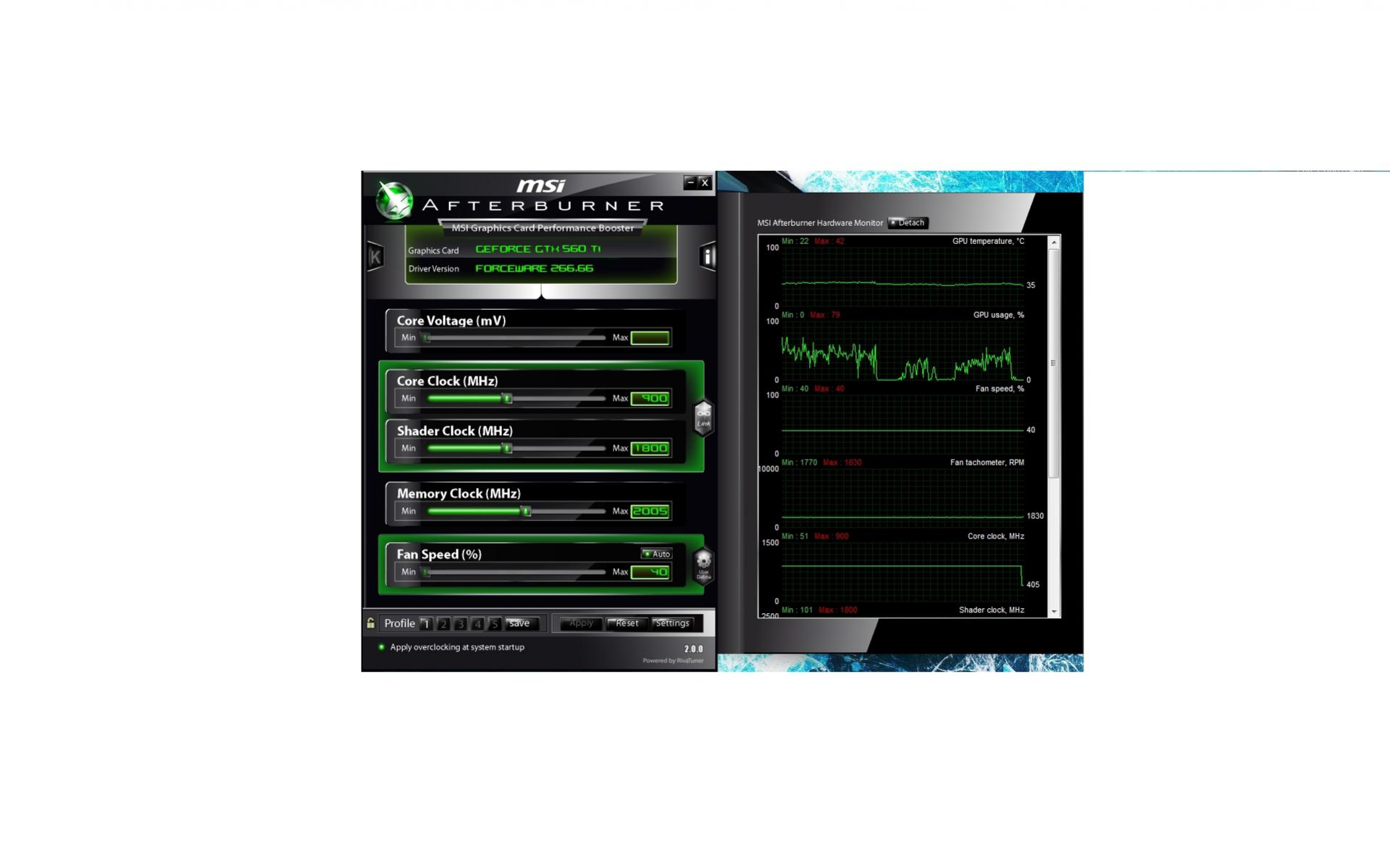

Und zwar wird beim Spielen gar nicht die volle GPU genutzt wie ich im Afterburner sehen konnte.
Nach dem ich die eingestellten werte für die Lüfterdrehzahl im Afterburner zurückgesetzt hab lief es etwas besser obwohl die Temps mit 50° bei 45% in Ordnung waren.

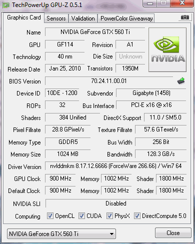

Zweitens wird bei GPU-Z angezeigt das die Karte nur PCIe1.1 nutzt und auch nur 1.1 unterstützt was bei der 4870 nicht war (PCIe 2.0), oder unterstützen die Karten kein 2.0?
Das selbe ist bei meinem Freund wo ich die MSI 560 verbaut habe.

Wegen dem PCIe:
Zeigts bei meiner GTX 460 auch an, liegt zumindest bei mir aber am Stromsparmodus. Wenn ich z.B. Crysis starte, gehts auf PCI-E 2 .0 x16 hoch.

Ich kann irgendwie nicht glauben, dass es an der CPU liegt, denn die Grafikkarte wird doch ausreichend versorgt? Zumindest habe ich bei meiner 570 nie mehr als 60% GPU-Load. Im Vergleich zum Screenshot, sieht es doch einigermaßen gut aus oO .
Ich glaube eher, dass es was mit dem Treiber auf sich hat.
Ansonsten, wie schon erwähnt wurde und ich mich irre: Versuch ein wenig zu übertakten, lass Fraps benchen und vergleich die Avg-FPS.
die karte sollte aber mit 100% laufen. als ich noch den e6750 hatte kam die karte nie über 50%, jetzt mit dem i5 ist sie immer auf 100% bei gleichen einstellungen. cpu ist zu langsam
Ich habe jetzt Black Ops als Beispiel genommen. Da hat meine 570, mit vollen Details, NIE mehr als 60% GPU-Load.
Hatte mal ein ähnliches Problem vom wechsel einer 4850 auf die jetzige 5770! Es wurde mir nur mit 1x PCI-E angezeigt!
Erst nach einem CMOS-Reset wurde es mir auch korrekt mit 16x angezeigt! Vielleicht ist das ja ein ähnliches Problem?! Würde es einfach mal ausprobieren!

hat es vlt was damit zu tun das ich übertaktet hab und die Nvidia nicht auf 100Hz läuft sondern auf 99 oder 101 oder was weiss ich.?
Mit dem reset werd ich mal versuchen.
EDIT:hat nix gebracht
