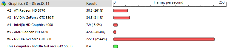

GTX 560 Ti aufrüsten...
zum Throttling in Furmark:
Das hat nichts zu sagen...bei einigen Nvidia Karten ist es normal, dass sie im Furmark so stark throtteln. Ich weiss nicht mehr, ob das Treiber-oder Hardware bedingt war, auf jeden Fall kommt das bei einigen Modellen vor. Das hat nichts mit realistischen Anwendungen zu tun!
Lad dir einen praxis-tauglichen Test runter wie Heaven oder Valley. Ich wette, dort läuft die Karte stabil.
Innerhalb normaler Anwendungen und Spiele kann eine fermi-GPU meiner Meinung nach gar nicht trotteln, die läuft oder stürzt ab.
Eine GTX 560ti kann man in der Regel bei 950/2200 mhz betreiben, notfalls einfach auf 1,100 Volt drehen. Die Karte passt recht gut zur CPU, gerade in Multiplayer-Spielen ist es meist die CPU-die für fps drops verantwortlich ist. Spiel doch einfach 10 min und guck dir danach den Auslastungsgraphen an im MSI Afterburner an...ich wette, die Karte hält dort ganz gut mit.
Wenn du upgradest, sollte die neue Karte min. doppelt so stark sein, damit es sich lohnt...
also alles ab GTX 680/R9 280x/
680er im Refferenzdesign hab ich schon für 130-140eu gesehen die Tage auf ebay. Im Gegensatz zu AMD sind die refferenzkühler bei der 680 durchaus brauchbar und nicht nervtötent laut.
Das hat Nvidia so eingestellt, dass die sich kastrieren. Ich hatte vor 5 Jahren kurz 580 und vor 1,5 Jahren kurz 570. Beide haben den Takt in Furmark im Sekundentakt zwischen 5xx und 7xxMHz gewechselt, das Furmark-Drosselverhalten. Bei Kepler und Maxwell laufen die Karten einfach ins Powertarget, es sei denn, man hat eine 980 von Gigabyte mit 300W eingestellten Powertarget, wo die Karte in Spielen nur 150-180W etwa zieht.

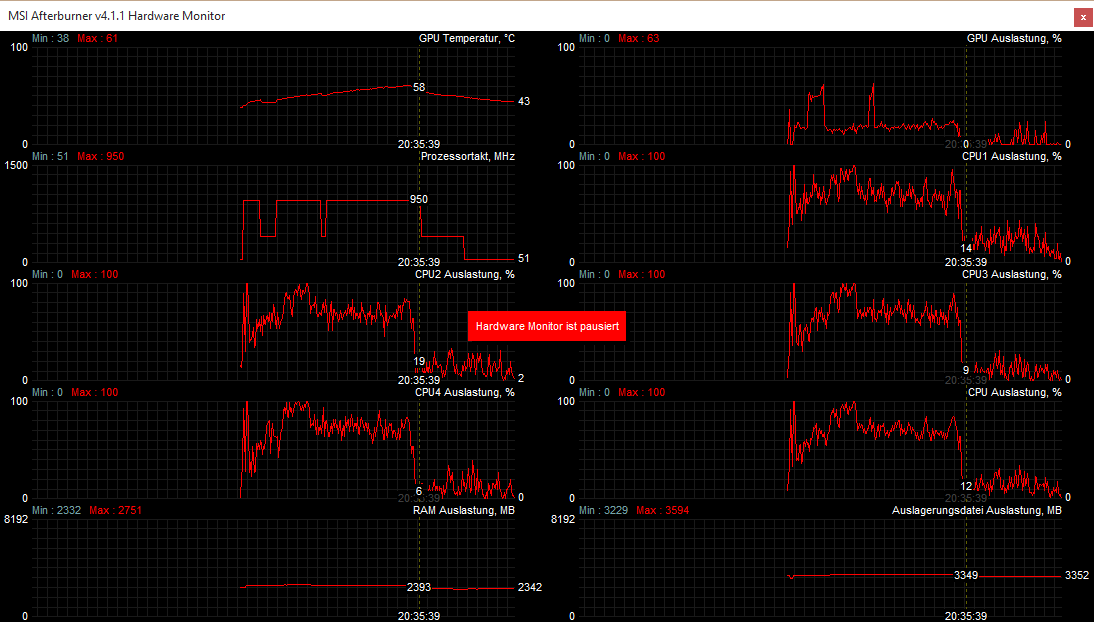

Gerade nochmal cs go getestet, auf low und 640*480. (Treiber nochmal neu installiert)

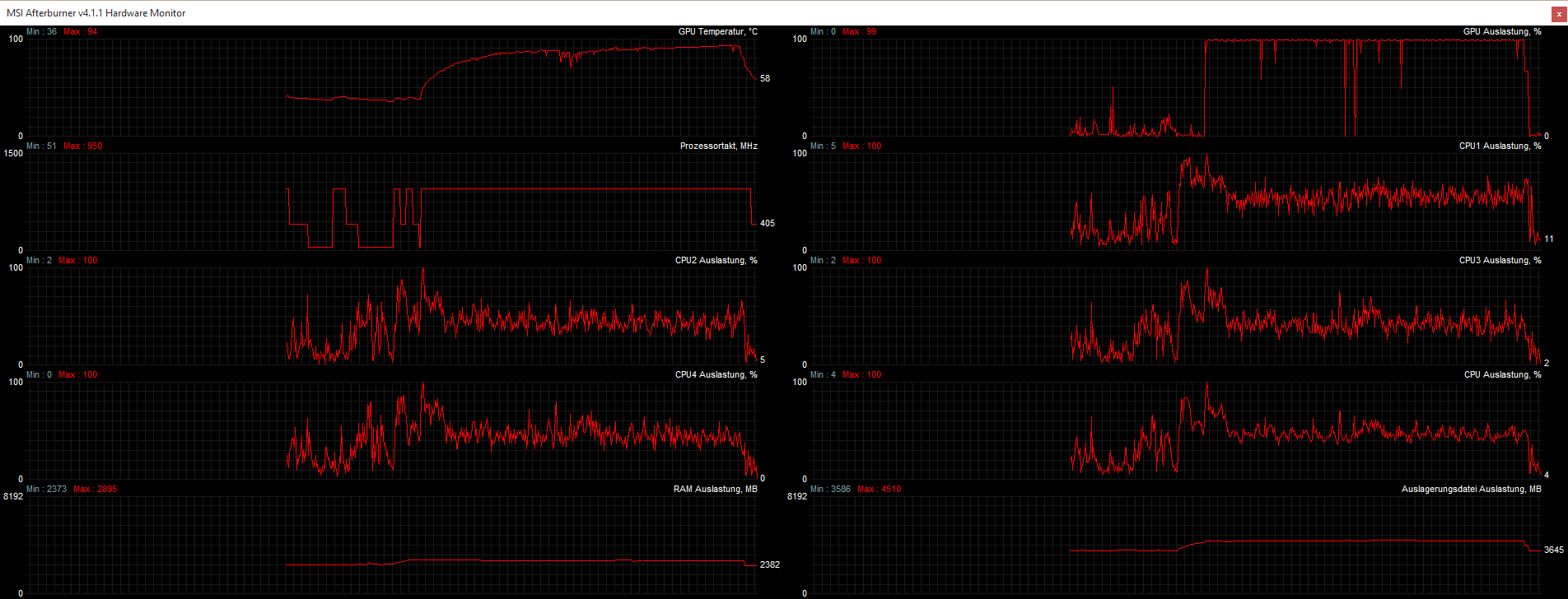

Maximal 100 FPS. Hier mal die Auswertung vom Afterburner:
(Ungefähr bei der gelben Markierung habe ich das Spiel minimiert)

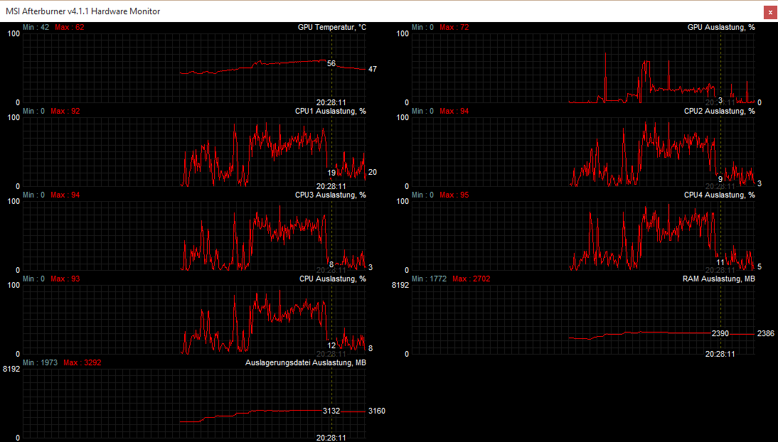

Habe gerade ein paar Runden gespielt. (Wieder auf mega low settings) und die Grafikkarte ist am Maximum (950 Mhz):
(Beim gelben Strich habe ich das Spiel beendet)

Folgende Daten bei 1080p - Mid Graphic Settings - Shadows low:
CPU-Aulastung konstant bei ca. 80% - nicht einmal beim Maximum.
GPU-Core bei 100% - 950 Mhz
RAM 4/6 GB
Festplattenauslastung 1%
Kann man rausfinden ob noch irgendein anderes Programm die GPU in Anspruch nimmt?
du siehst, die GPU ist nichtmal annähernd am LImit....wenn ich Witcher 3 spiele, hängt die GPU ohne Pause zwischen 90-100%...deine dümpelt zwischen 20-70 hin und her...aber du siehst, dass der CPU zeiger immer mal wieder nach ganz oben auschlägt....kann gut sein, dass es da mal eben zu viele Aufgaben gibt, die sie nicht zu schnell handlen kann. Wenn dir die fps nicht reichen, würde nur ne neue CPU was bringen. In dem Fall würde aber nur Intel richtig helfen. Sind denn 100fps so schlimm?
die CPU muss nicht konstant auf max sein...bei Multiplayer games ist das komisch, selbst, wenn es so aussieht, als wenn sie nur zu 80% ausgelastet ist, hast du mit älteren CPUs deutlich weniger fps als mit neuen und vor allem mit Intels.
100 FPS ist ziemlicher Mist, da aus den 100FPS schnell mal 50 werden, wenn eine Smoke und gleich daneben noch ein Feuer liegt.

na die GPU langweilt sich...die kannst du auf jeden fall als den Schuldigen ausschliessen.
jo, die screenshots sehen stark nach CPU limit aus. laufen im hintergrund evtl prozesse die die CPU stark beanspruchen?

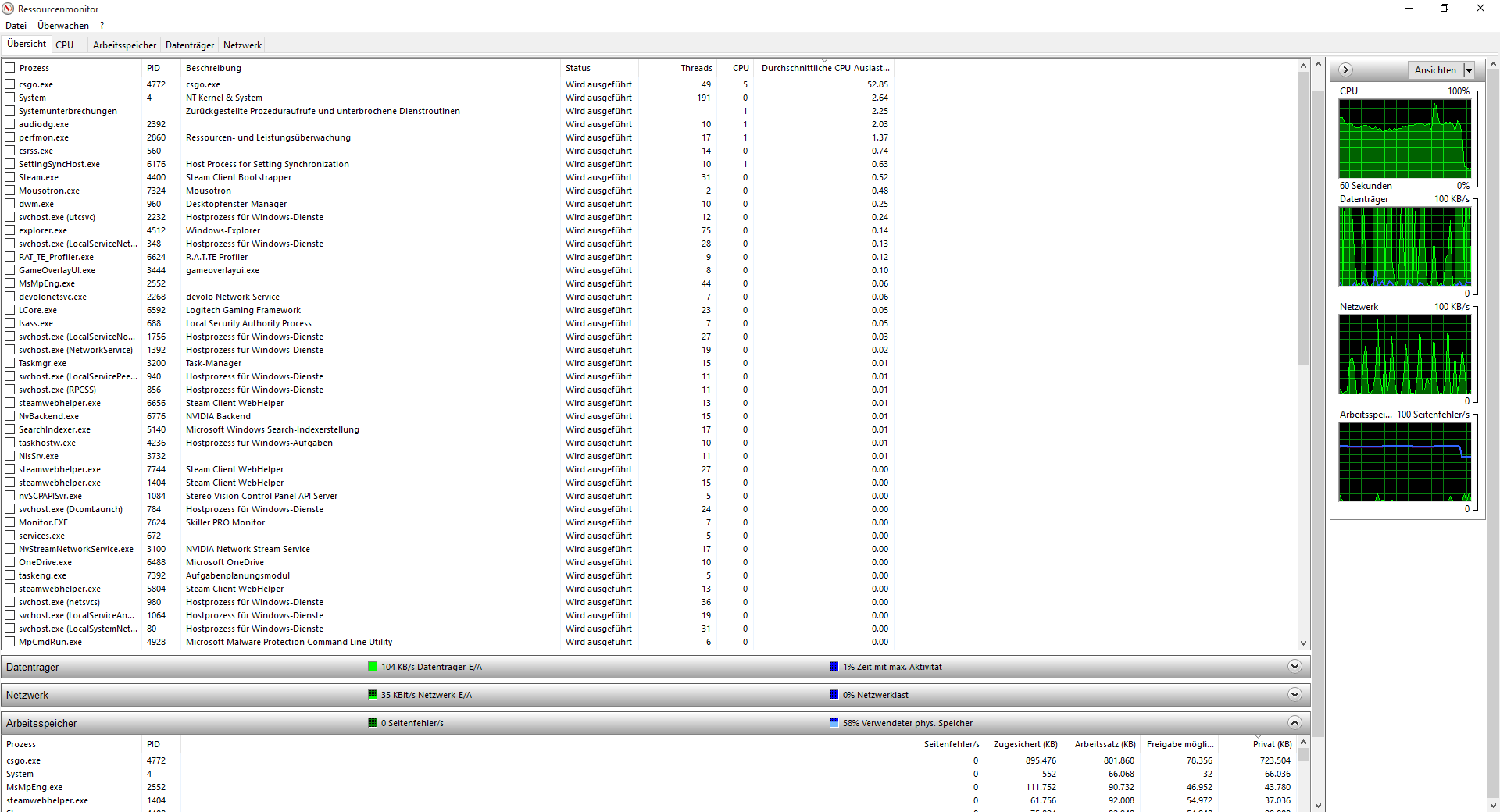

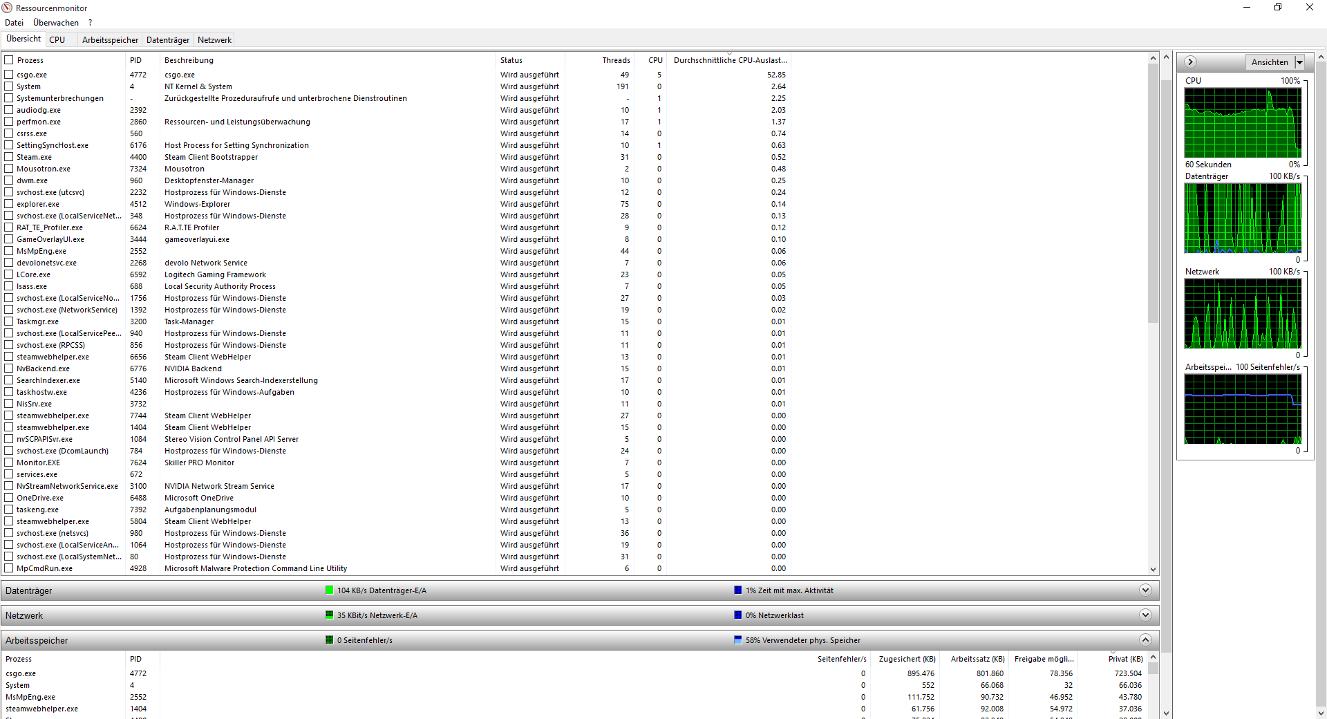

Gibt es ein Programm um die einzelnen Prozesse zu loggen?

man könnte damit anfangen nen blick in den taskmanager zu werfen und da mal bei den prozessen zu gucken.

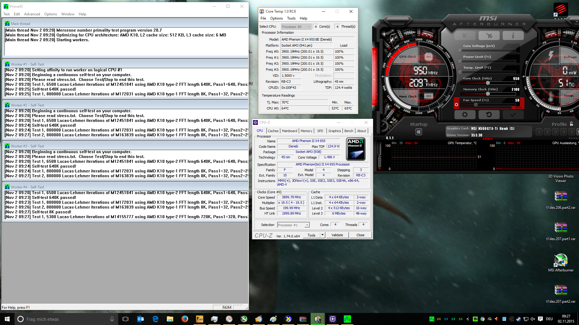

Habe gerade einen kompletten Systembenchmark laufen lassen und das sieht schon komisch aus.
Ein anderes System zum testen habe ich leider nicht...
CPU wird zwar ziemlich warm, taktet aber unter Prime nicht runter... Es kann nicht an der CPU liegen :(

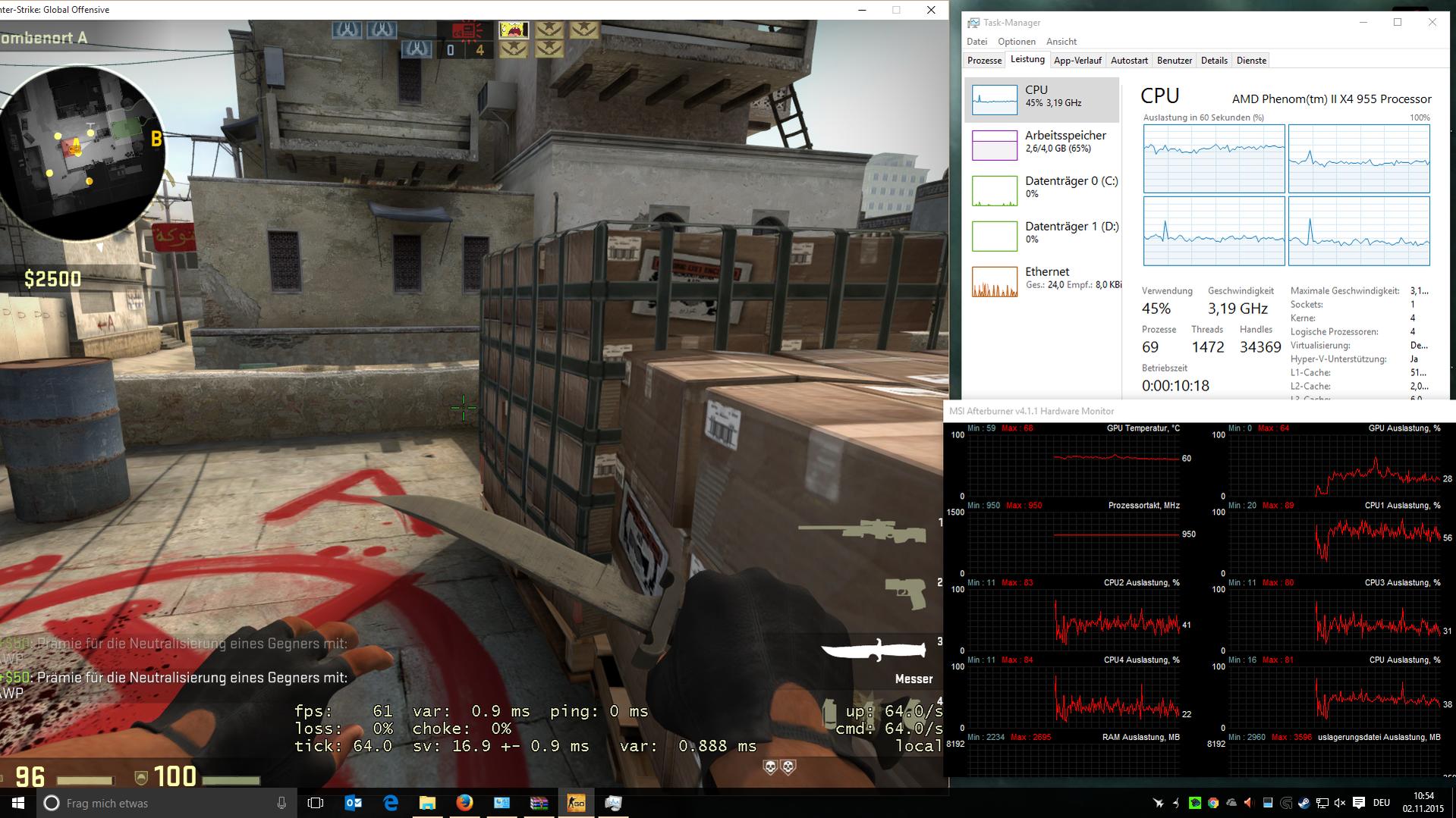

Hier nochmal ein Screenshot... Man beachte die unglaublich hohe FPS-Rate...
CPU nicht am Limit, GPU nicht am Limit...
Und das ganze bei Standardtakt 3,2 Ghz...
