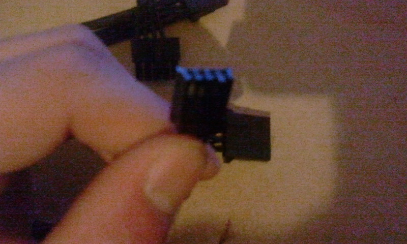

Hab nen Kabel gefunden, welches ich nirgendwo zuordnen kann..wenn ich es ins Motherboard reinstecke, startet der PC gar nicht..habs dann also rausgelassen?

Das dürften Anschlüsse für eine Floppy Disk sein, kannst Du also vergessen.
Die Bildqualität ist allerdings recht dürftig.
Wo hast Du die denn aufs Board gesteckt?
In irgendein 4 poligen Stecker...
