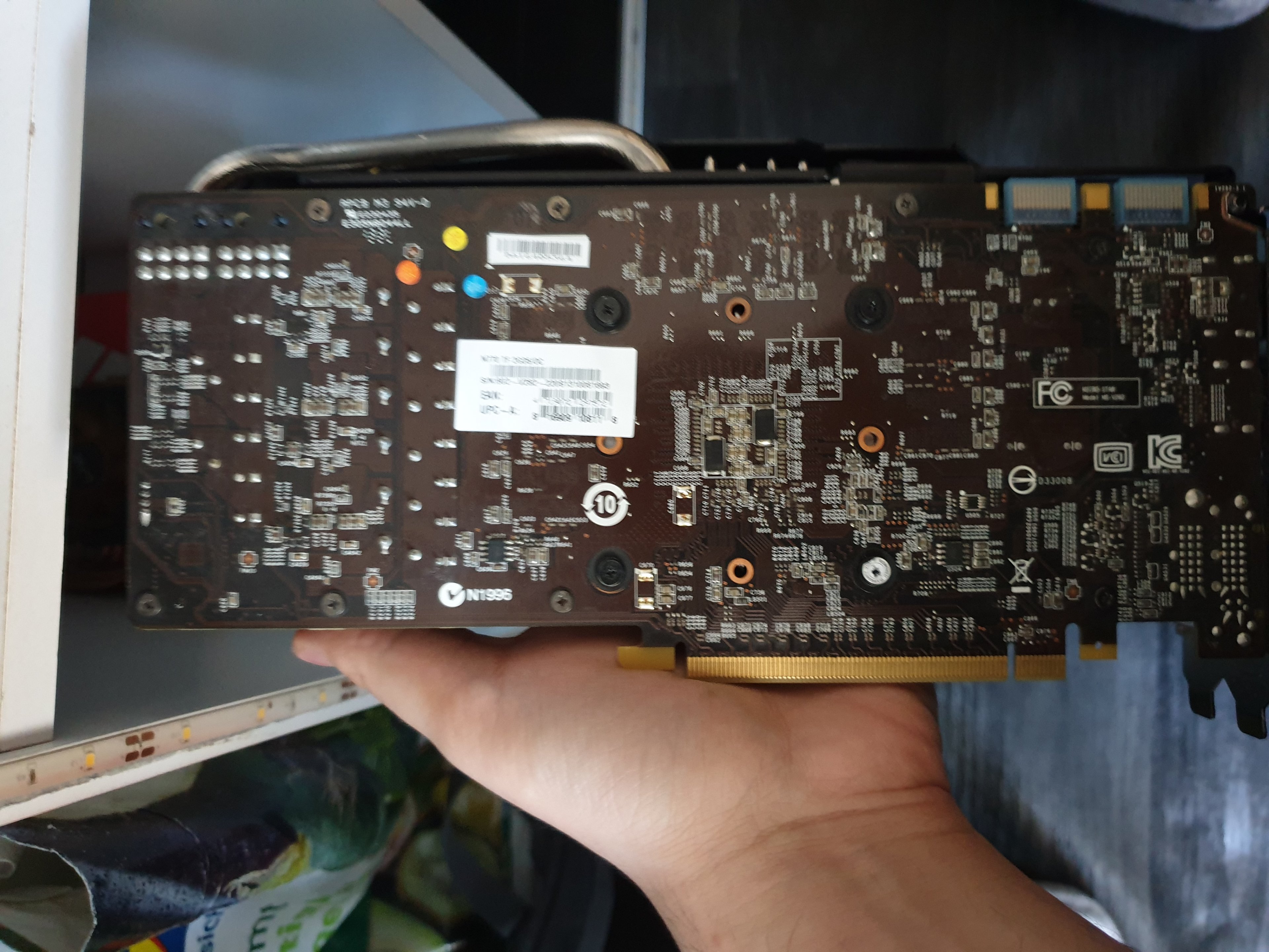

Hab wd mal nach günstigen Grafikkarten für ein 2t System das ich so nutzen oder verkaufen kann gesucht. Kam dabei an eine GTX 770 über kleinanzeigen, der Verkäufer hat mich natürlich über das Problem im vorfeld aufgeklärt. Das Problem jetzt ist, dass die Karte laut Speaker einen defekten Vram hat (1x lang 3x kurz). In meinem Hauptsystem (Ryzen 5 3600, B450 A Pro Max, 16 GB DDR4 2666) werden aber nur 1xl ang und 2x kurz angepiept bzw vom Speaker ausgegeben. Einen defekt besitzt die Karte das steht fest, aber was mich an der Stelle verwirrst ist, dass die Karte nach einigen Minuten Bild abgibt und als GTX 760 erkannt wird. Habe mit Unigine Heaven einen Benchmark gestartet und diesen hat die Karte auch ausgehalten ohne zu crashen. Nun um auf den Titel zurück zu kommen, die Karte wird (manchmal) nach dem neustart als GTX 770 anzeigt. Kam leider noch nicht dazu Sie in diesem Moment durch dem Benchmark laufen zu lassen, da dieses Szenario nicht so leicht zu reproduzieren ist. Hätte jemand eine Ahnung woran das liegen könnte? Ich vermute ja am Vram aber hab bei defekten Vram bis jetzt immer nur andere Probleme wir Blackscreen oder Artefakte gehabt.

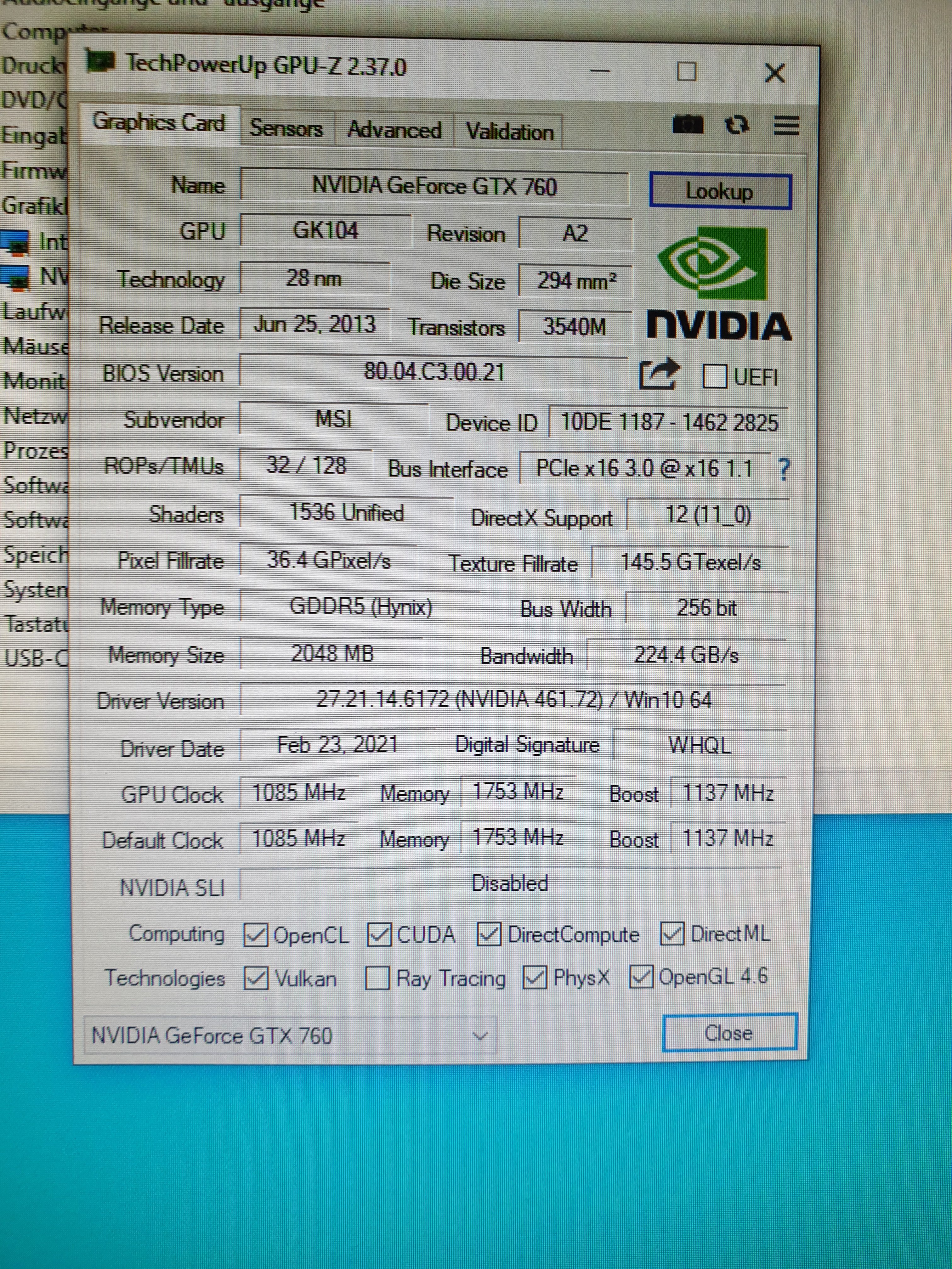

Der Verkäufer meinte das die Karte eine GTX 770 sei aber wohl als GTX 760 starte. Beim Wärmeleitpaste erneuern ist mir aufgefallen, dass dort wo Made in Taiwan usw steht also auf der GPU es so abgerieben wurde das ich nicht herausfinden konnte ob es sich um eine GTX 760 oder GTX 770 handelt. Laut GPU Z ist die Modellnummer die richtige zu einer GTX 760

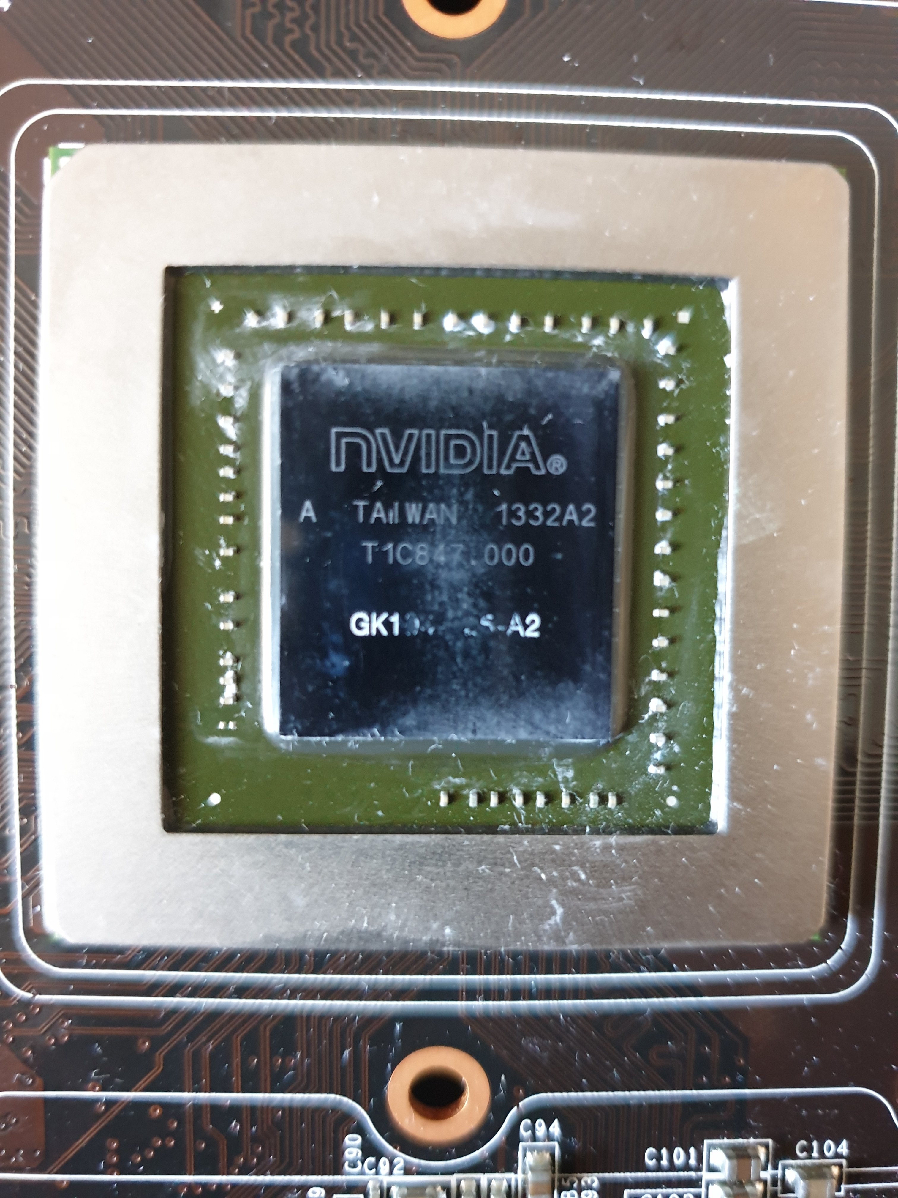

Welche GPU die Karte genau hat, steht auf dem Chip direkt, wenn du den Kühler abmontierst und die Wärmeleitpaste abwischt.
Genau dort ist es verwischt bzw weggewischt. Da fehlen 2 zahlen. Konnte also nichz genau feststellen welche es ist

Welche Modellnummer in GPU-Z meinst Du? Bildschirmfoto kann helfen.....
Hoffe alles gut erkennbar
Was ich vergessen hatte zu erwähnen die Karte hat 2x mal 8 Pin. Ist glaube ich nicht normal für eine 760
PCB und 2x8-Pin sieht mir nach 770 aus, falls nicht irgendein OEM Resteverwertung betrieben hat.
Dummerweise ist genau die wichtige Zahl auf der GPU weg, dann wüsste man sicher, ob der GK104-225-A2- oder GK104-425-A2-Chip verbaut wurde.
Die VBIOS-Versionsnummer gibt es nur für die GTX770 und die Shader-Anzahl passt ebenso. Da "nur" die Device-ID falsch ist (0x1187 statt 0x1184) und diese per Hardware festgelegt wird, liegt das Problem wahrscheinlich in der Richtung.
Kann vermutlich repariert werden, bei Bedarf PM an mich......

Könnte man simpel durch einen Dump in GPU-Z ermitteln. Die Werks-BIOSse aus der Generation haben fast(?) alle schon GOP mit drin, vielleicht erkennt das Tool das Image wegen der abweichenden Device-ID nicht.
Hab mal ein Biosupdate probiert bin aber vielleicht zu blöd dafür. Bleibt immernoch eine GTX 760
