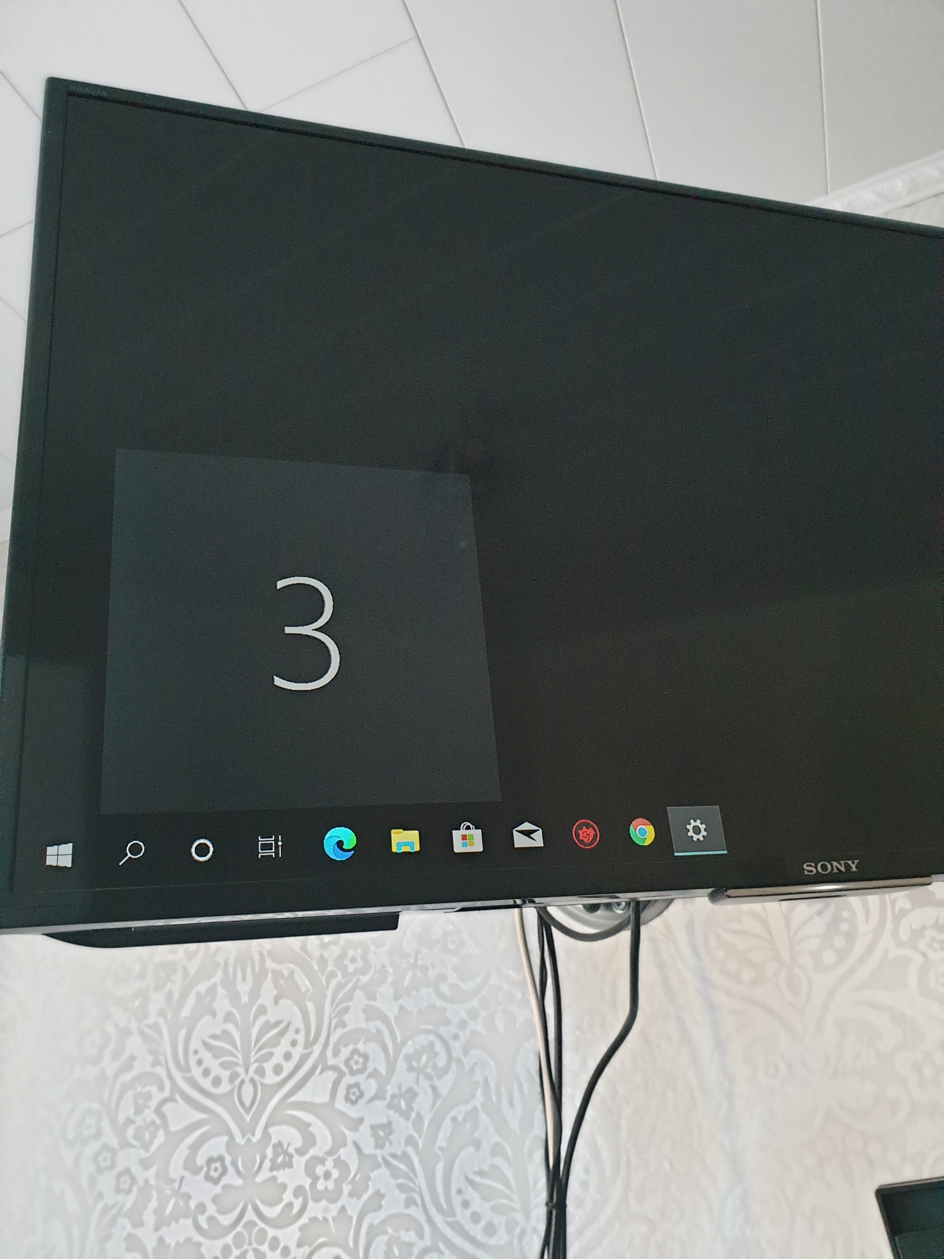

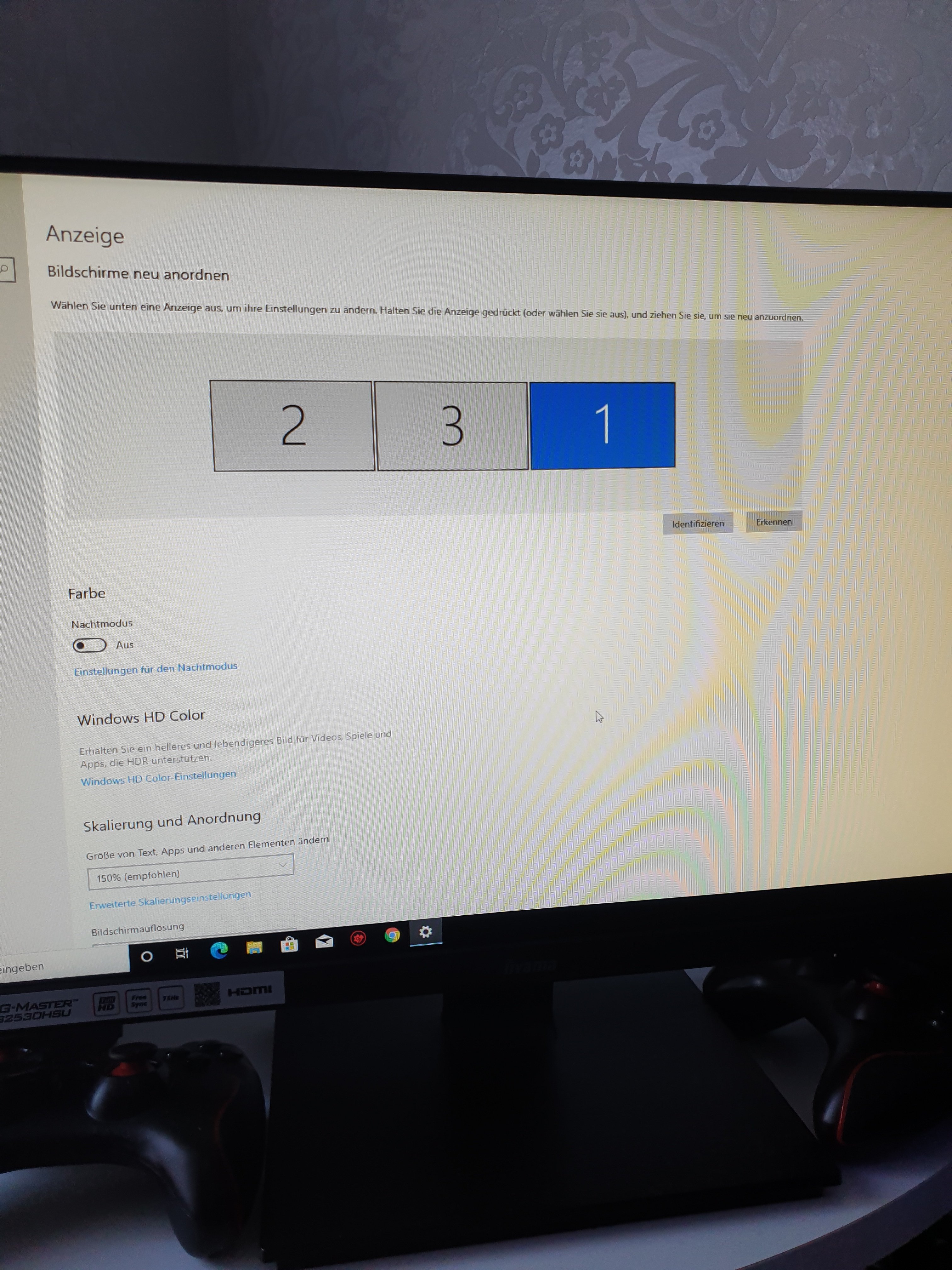

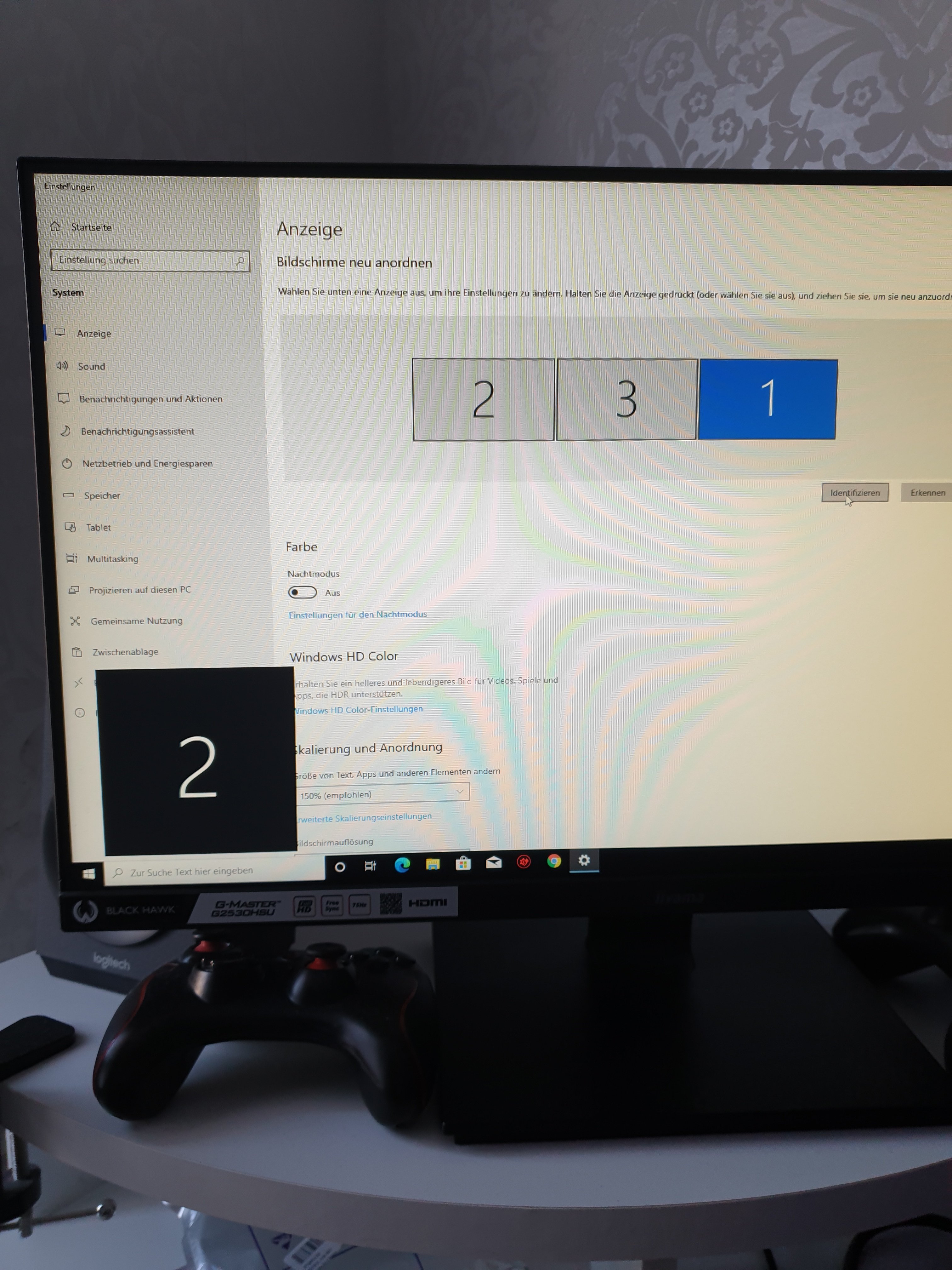

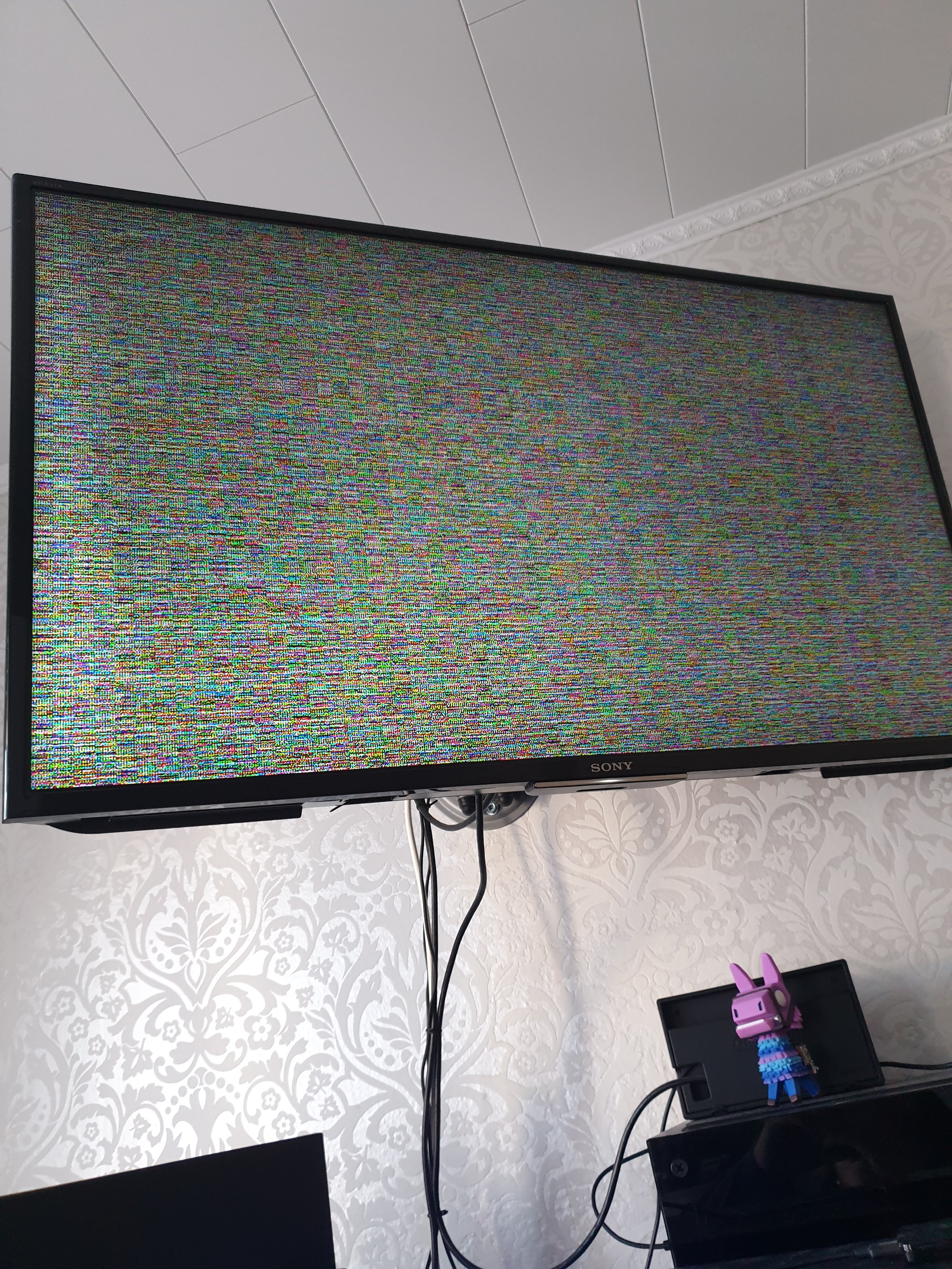

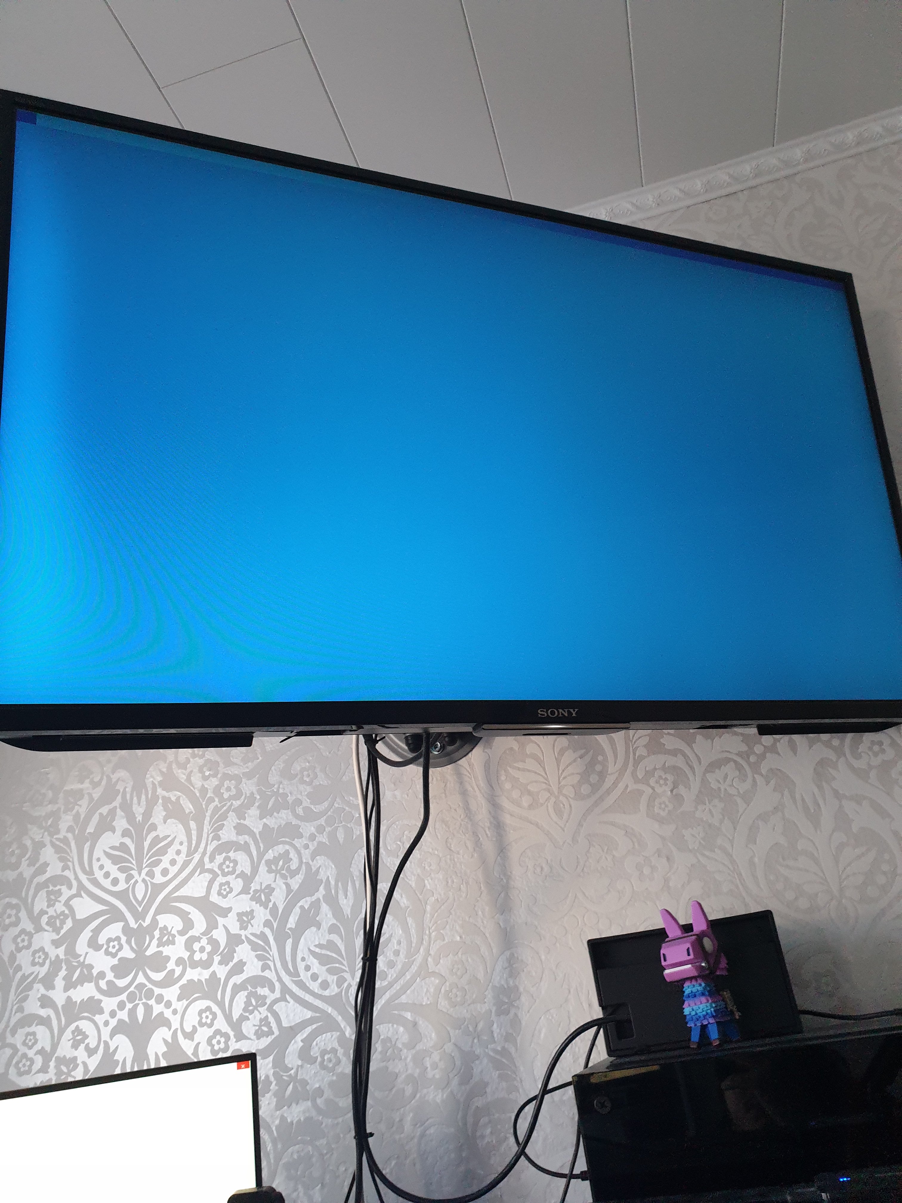

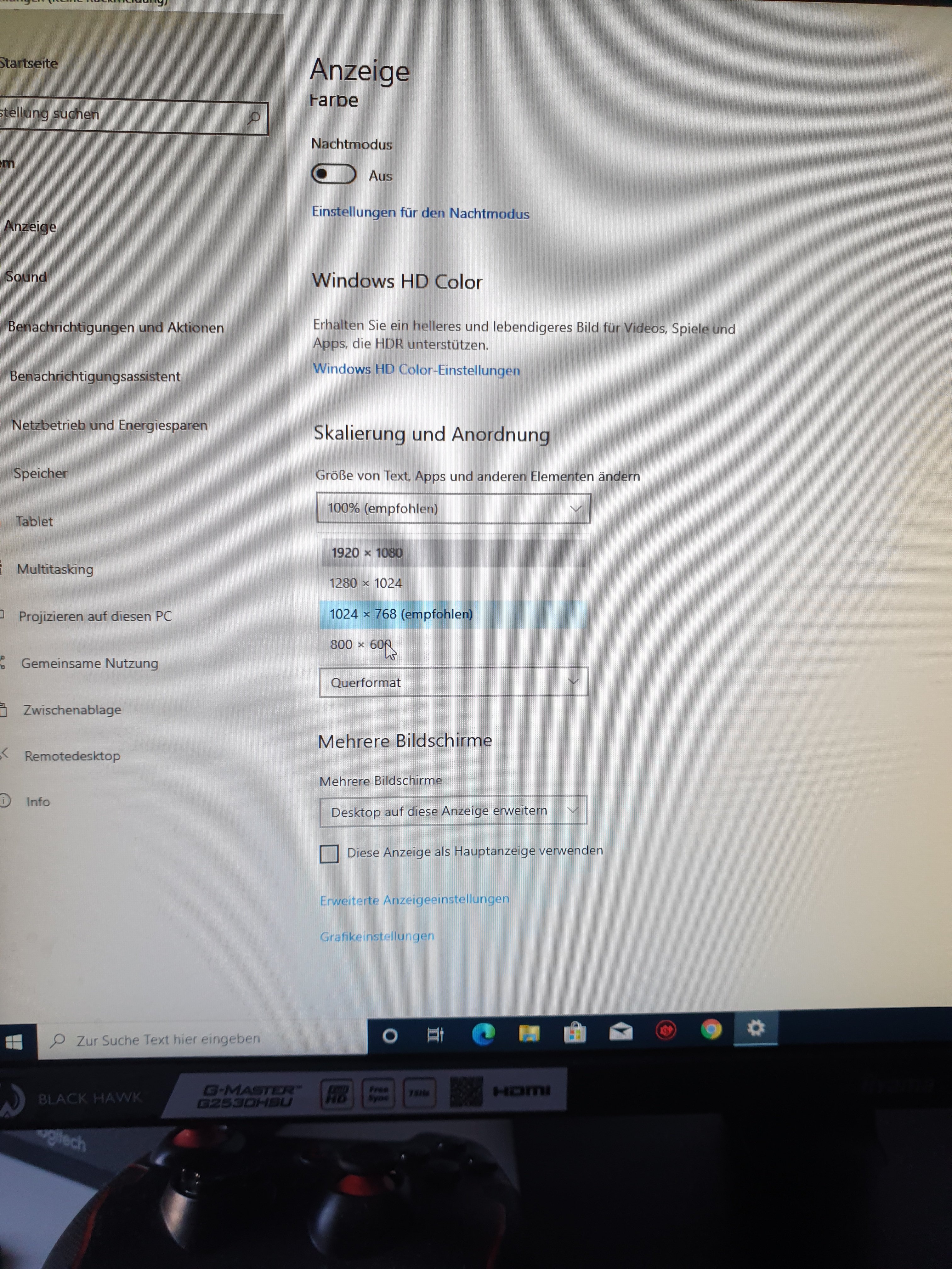

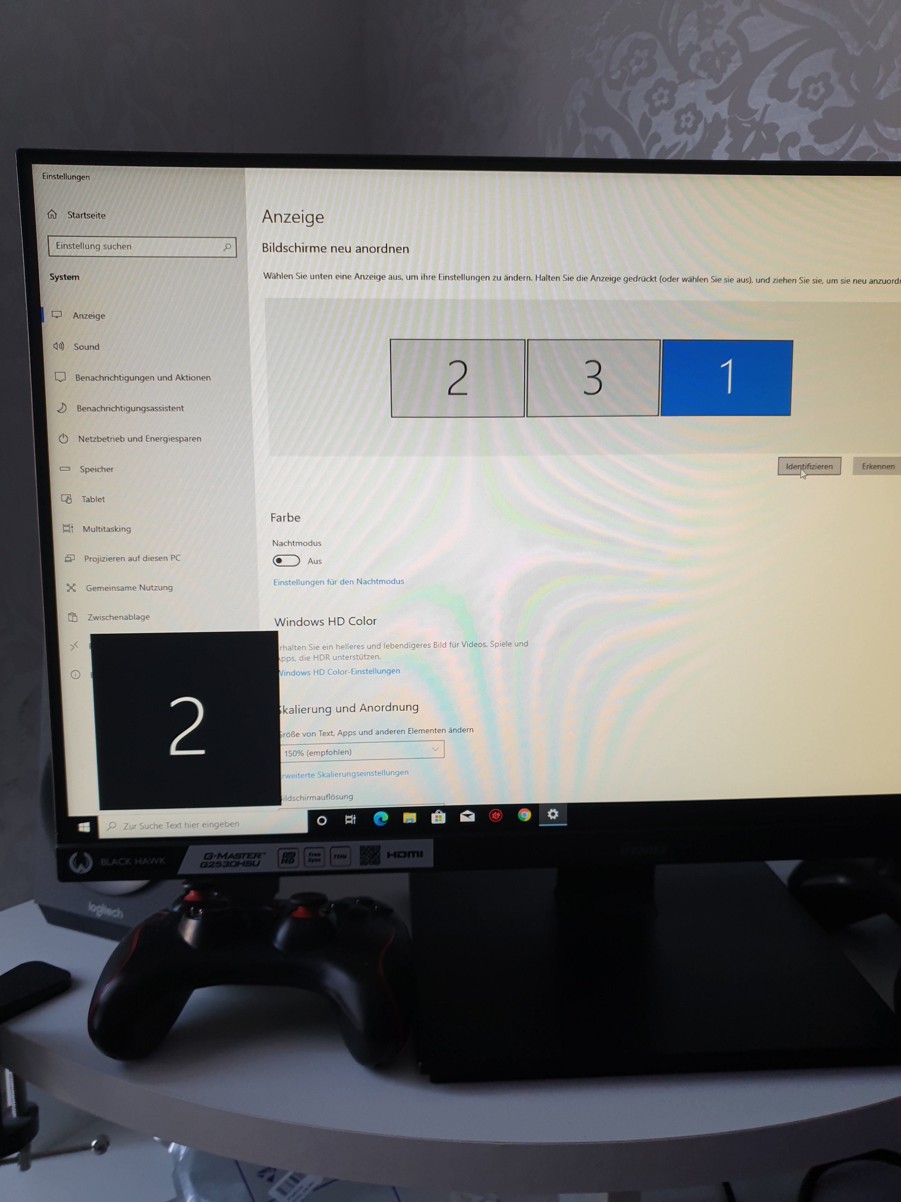

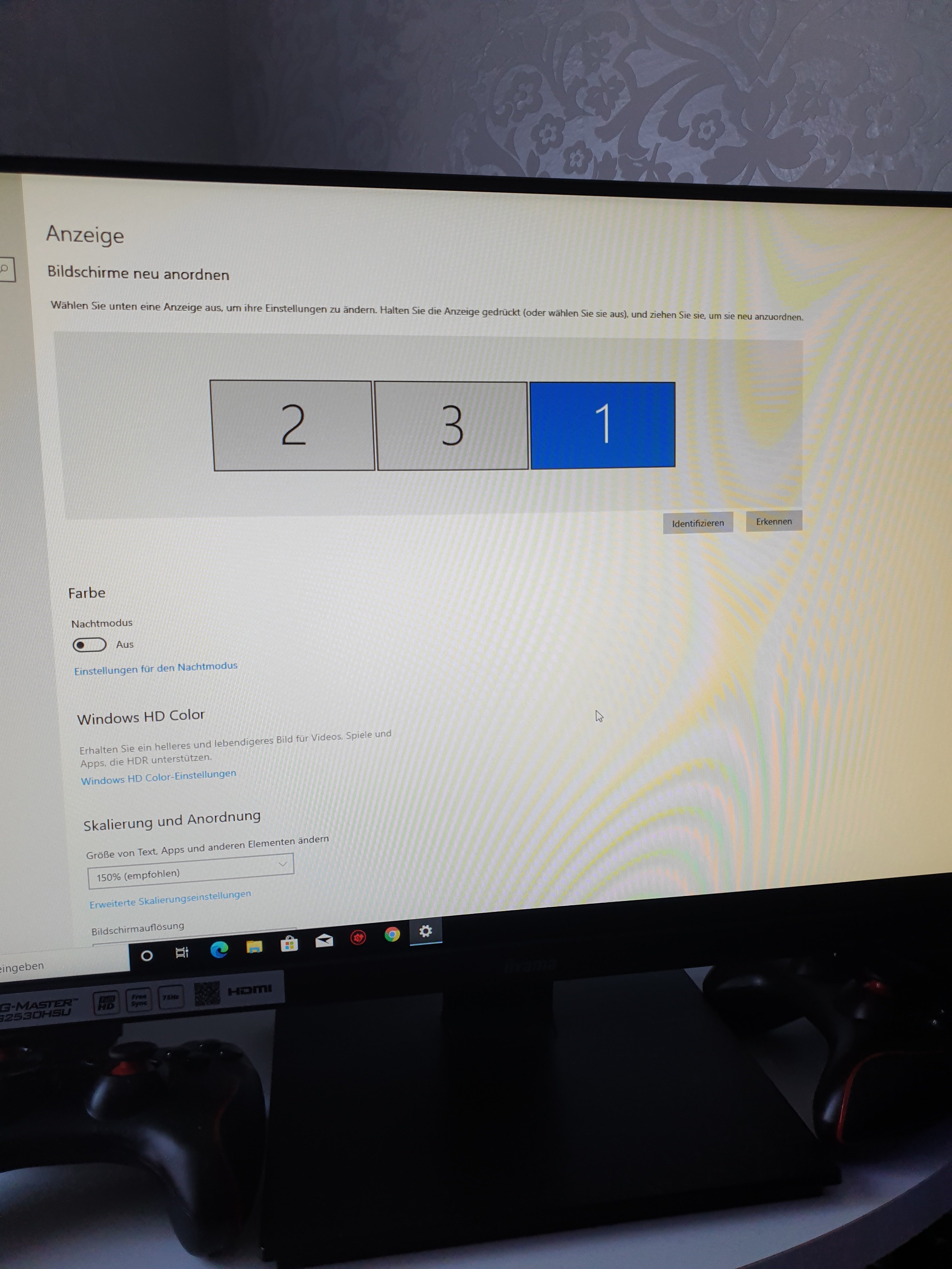

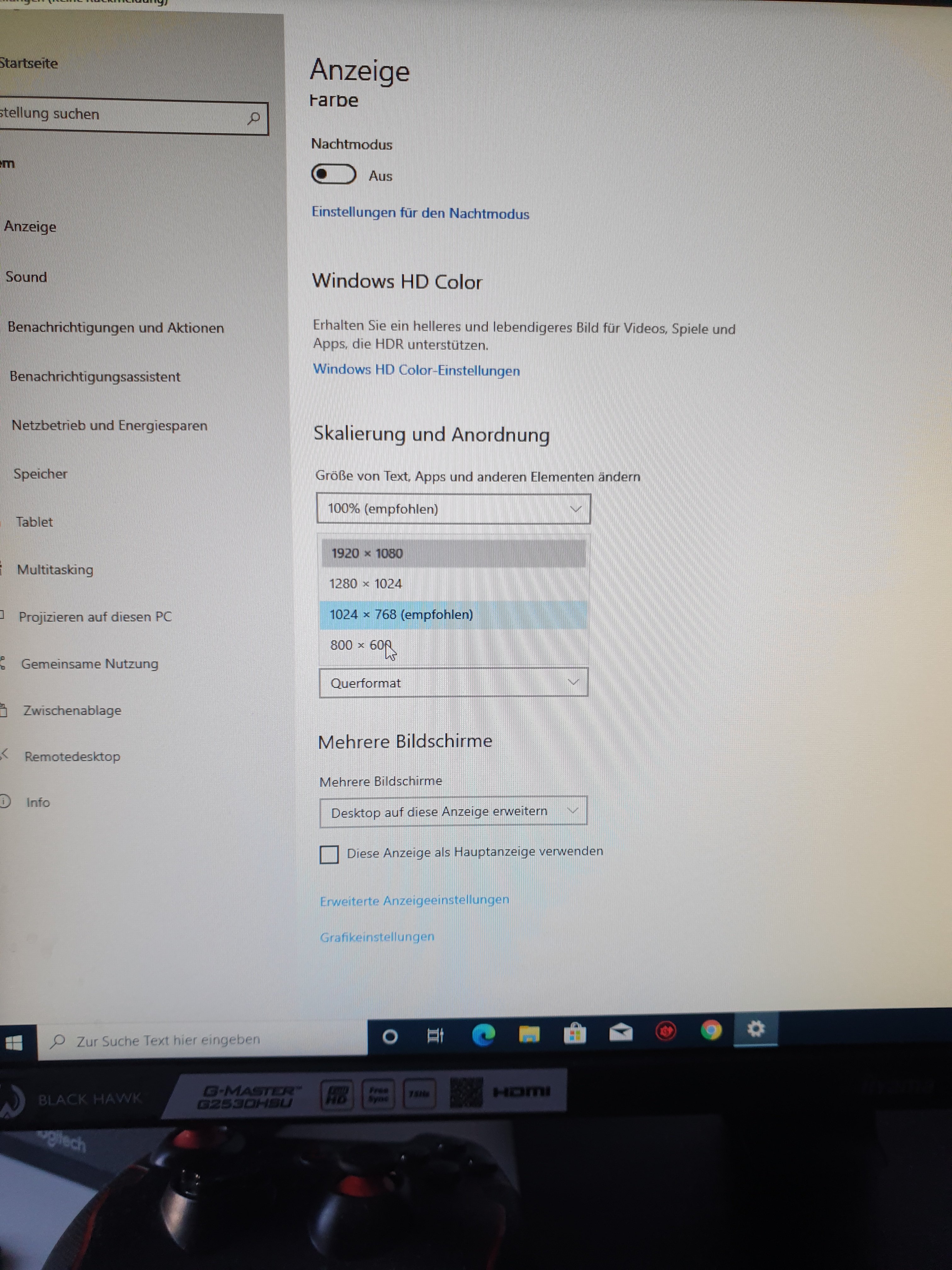

Hab noch was bemerkt. Wenn die Karte angeschlossen ist komme ich nicht ins Bios. Auch mit der IntelHD komme ich nicht rein siehe Bilder. Zudem hängt sich der Pc auf wenn ich die IntelHD anschliesse und erkennt plötzlich 3 Monitore wobei nur 2 angeschlossen sind.
