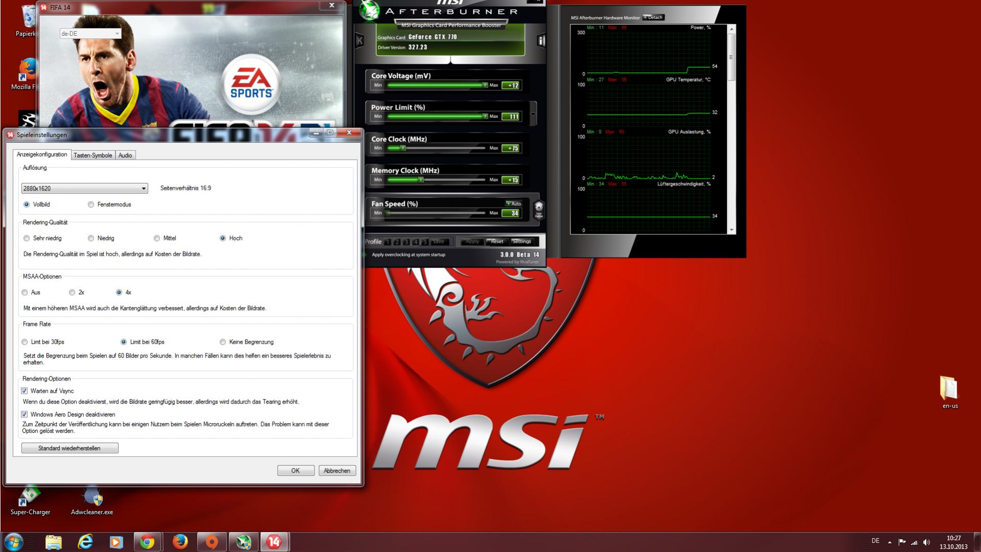

Habe ein Problem mit meiner Gigabyte 770.
Also:
Wenn ich Fifa spiele dann kommt mir das Gefühl als ob für 1ms das Bild ruckelt und das alle 20-25 Sek. Ich finde das einfach unspielbar.
Wo ist das Problem bei den Einstellungen?
CPU: i5 4570 @3.7 Ghz
8Gb Ram
GTX 770
LG IPS235P
Be Quiet L8 400
Hab ein Bild mal hochgeladen,liegt es an den Einstellungen?
Danke :)
Habe kein SLI Gespann :)
P.S : Gezockt wird mit einem Controller aus der Türkei(Also Fake)
Vorallem bei langen Pässen wird es deutlicher

Mach mal bei Framerate keine Begrenzung, Vsync muss weiterghin angeschaltet sein.

Hab ja wie beim Screen zu sehen ist downsampling(2880x1620)und alles auf max aber das Problem bleibt :(

Wie wärs mit einem Vsynch per Treiber erzwingen und nicht per Spiel? Bzw. halt auf 50fps(70, 80, 40 - je nachdem was dir reicht/du willst) per Limiter einstellen?
