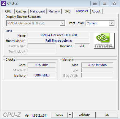

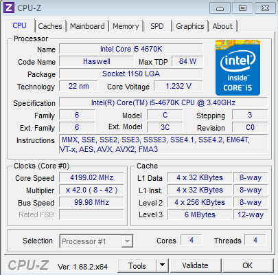

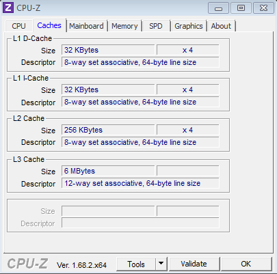

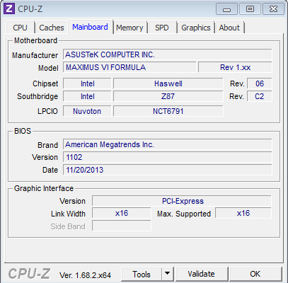

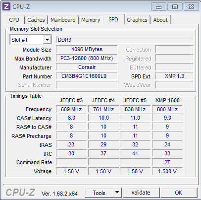

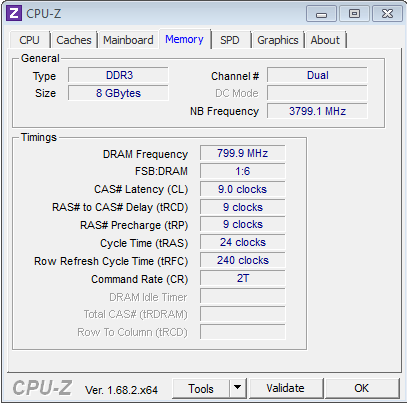

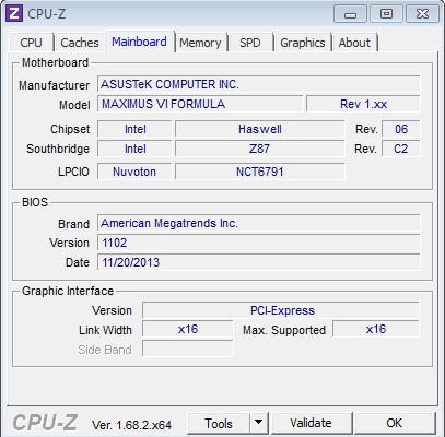

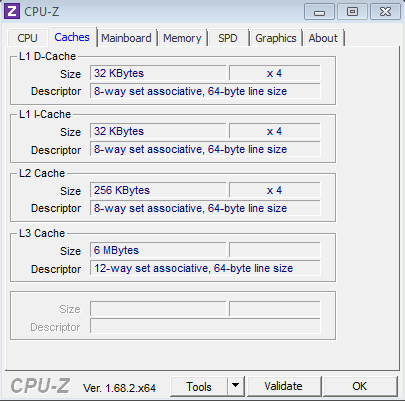

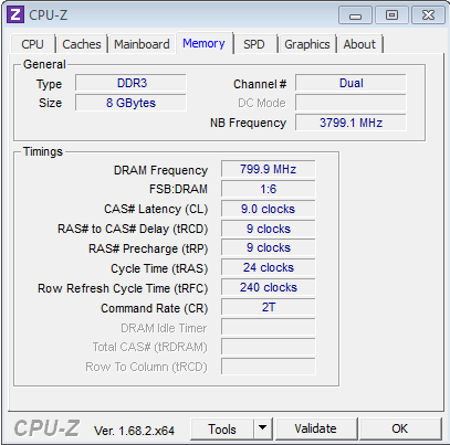

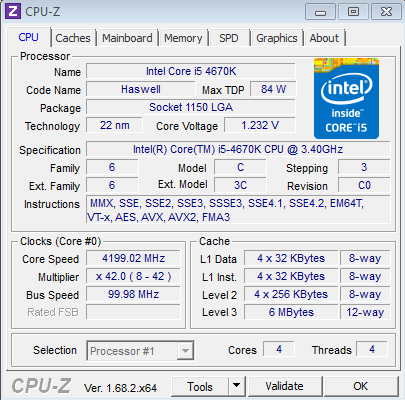

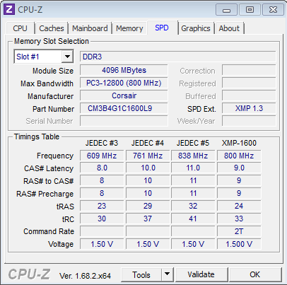

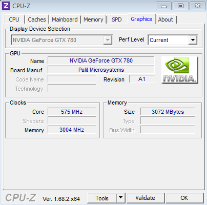

Hier :) 7xusA.png

Btw.: Habe doch nur 8gb an RAM verbaut, habe das vertauscht, tut mir leid :rolleyes:

Die Timings zu zu forsch eingestellt, die müßten auf 11 stehen, aber das läßt sich elegant lösen wenn du im BIOS ein X.M.P. Speicherprofil für DDR3-1600 Mhz einstellst, mal schauen wo das geht. Du auch .
Im BIOS:
Extreme Tweaker
Ai Overclock Tuner auf [X.M.P.] setzen.
Allerdings wenn das auch nix hilft bleibt nur ein Mainboard BIOS Update.
http://www.asus.com/Motherboards/MAXIMUS_VI_FORMULA/#support
Wobei da nicht gesagt ist, dasses auch hilft.
@emeraldmine:
Das Profil war bereits auf XMP eingestellt gewesen (1600 MhZ Profil)
Und ich habe bereits das neueste BIOS auf meinem Mobo (Versionen stimmen überein)
Irgendeine Idee was ich versuchen könnte? :(
@emeraldmine:
Habe nun auf GEN2 gestellt, werde gleich mal testen ob das was gebracht hat, werde mich dann in circa 20 Minuten wieder melden :) Danke für deine Hilfe!
@emeraldmine:
Vielen Dank! Es hat funktioniert! :) Den PCIe3.0 Slot auf GEN2 gestellt und siehe da, jegliche FPS Drops sind verschwunden! :)
Vielen lieben Dank und einen schönen Tag noch :)
Woran liegt das?
Möglicherweise am BIOS , da haben noch nicht alle Mainboardhersteller reagiert, bis auf Gigabyte , bei denen konnte man vereinzelt feststellen dass durch ein BIOS Update der "Fehler" gehoben wurde. Allerdings gibts nirgens eine Stellungsnahme dazu, mir ist zumindest keine bekannt.
