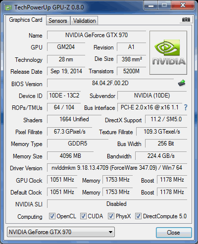

Seltsam Seltsam anscheinend musste sich GPU-Z erst mit meinem System anfreunden oder ähnliches da es jetzt aufeinmal die richtigen Werte anzeigt sehr mysteriös aber immerhin ist das Rätsel der "3GB" GTX 970 jetzt gelöst :D . GPU-Z ist anscheinend etwas ungenau manchmal ^^
Auch wenn das Problem gelöst wurde: Kann es sein das du bei Erstellung des 1. Screenshots einen frischen Treiber installiert hast?
Das GPU-Z bei einer frischen Treiberinstallation teilweise falsche Informationen herausliest ist fast normal. Vielleicht entstanden dadurch die falschen Informationen
vielleicht hat auch was mit dem bios zu tun.
er hat BIOS-Version: 84.04.2F.00.2D
ich hab BIOS-Version: 84.04.2F.00.81
