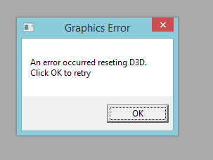

Allerdings wollte ich dann mal Minecraft zocken mit Shader und schon da kamen Ständig "Open GL Fehlercode: 9" Fehler.
Dann wollte ich Diablo 3 Zocken soweit auch alles inordnung dann fing es aber an, dass ich ständig Lags hatte und dann begann es vorgestern, dass ich diesen Fehler bekam und das Spiel abstürzte
Den Fehler konnte ich noch wegklicken, hatte danach aber kein Sound mehr nach einem Neustart ging alles wieder.
Gestern stürzte nun alles ab (ich habe 2 Monitore) auf dem Hauptbildschirm war zuerst nur weiß auf dem Sekundären grau und nach ein paar Sekunden war auf meinem Hauptbildschirm mein Desktop total verglicht (es waren da 20 abgehakte teile von meinem Desktop überall verstreut) auf meinem Sekundären wurde noch alles normal Angezeigt allerdings hat der PC auf eingaben erst 20 Sekunden später reagiert oder gar nicht.

Die eigentlichen Grafikfehler sind zwar mittlerweile Weg (durch das neu aufsetzen) dafür bekomme ich nun
"Der Anzeigetreiber wurde nach einem Fehler wiederhergestellt" (gerade bei Diablo 3)
