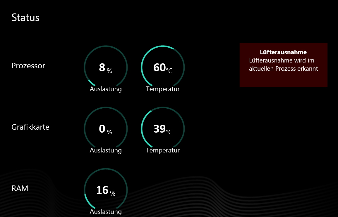

Nabend,
10715 Pkt im Cinebench, wobei er am Ende ziemlich stark gehangen hat
Logs anbei.
Ich habe danach mal ins Control-Center geschaut und die Anmerkung rechts flößt mir jetzt auch nicht gerade Vertrauen ein.

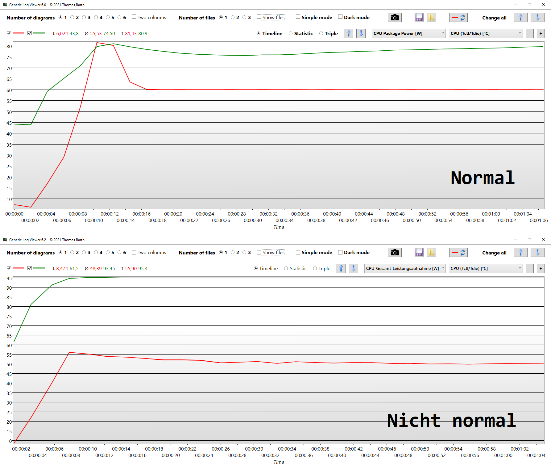

Hier der Vergleich der ersten Minute von Cinebench im XMG CORE 15 (AMD/E21):
(bitte auf die abweichende Y-Achse achten)
Oben:
  • Unser Log
  • Peak auf 80W, dann konstante Last auf 60W
  • Temperatur näher sich langsam an 80°C
Unten:
  • Dein Log
  • Peak auf 56W, dann schon mit 95°C im Thermal Throttling
  • Dadurch kontinuierliche Absenkung auf 50W, welche dann auch bis ans Ende (10min) gehalten werden
Lüftersteuerung hattest du auf Automatik, oder? Beide Lüfter drehen sich hörbar im Cinebench? Wenn ja, dann schreib bitte eine E-Mail an support@xmg.gg mit einem Link zu diesem Thread und deiner aktuellen Lieferadresse.
VG,
Tom
