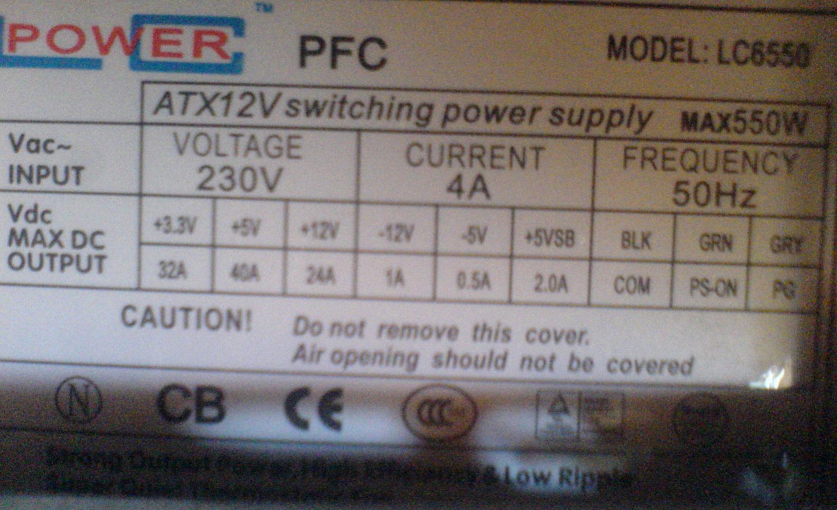

Das klebt auf meinem NT: es ist das "LC6550 550W"
Das heißt dann jetzt wohl - wenn eine GTX 260, dann auch neues NT?! :freak:

1. die 8800GTS ist mit 320MiB Abfall, mit 640MiB wär sie noch halbwegs brauchbar.
2. dein Netzteil ist ziemlich übler Müll, schmeiß den weg...

Dein LC Power liefert auf der 12V Schiene keine 280W Dauerleistung und die angegebenen 550W sind als Gesamtleistung (sämtliche Rails) zu verstehen - und das auch nur als Peak- und nicht als Dauerleistung.
Würde da "wieder" eins mit 500w reichen - Dein aktuelles geht mit viel gutem Willen als 350w NT durch, ein Seasonic 330w ist für die gleiche Leistung auf der wichtigen 12V schiene spezifiziert - nur mal so ! Also sieh dein aktuelles NT eher als 300w an.
Wenn ich du wäre, würde SOFORT das Netzteil wechseln, egal welche Grafikkarte drinne steckt. Wenn du deinen Verbrauch - 300w - an der Steckdose gemessen hast, und dann ein neues gutes NT (wie von Tinpoint zb gelinkt) einbaust, wirst du bei erneuter Messung übrigens ganz schön staunen, aber mehr verrat ich nicht.
