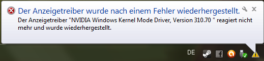

Vor wenigen Tagen erwarb ich das Spiel "War of the Roses". Dieses, stürzt stetig nach start sofort ab. Manchmal, jedoch eher selten, komme ich sogar bis zum Match und kann kurz spielen. Doch dann stürzt es direkt wieder ab. Ich habe daraufhin mal MSI Afterburner gestartet und mir die Werte angesehen. Denn beim Absturz meldet mir dass System, dass ein Kernel Driver nicht mehr reagiert.
Herausgekommen ist dabei, dass, sobald das Spiel auch nur startet und bspw. im Hauptmenü ist, meine Graka zu 99% ausgelastet ist. Das machte mir etwas sorgen, ist aber auch bei Guild Wars 2, einem anderen Spiel, so.
Jedenfalls habe ich mir nun das besprochene Netzteil gekauft und gerade angeschlossen. Das Problem besteht weiterhin. Leider.
Ich habe sehr gehofft, dass es das ist. Denn nun kommt der Versuch mit einer neuen Grafikkarte. Netzteil und Grafikkarte unterscheiden sich preislich jedoch arg - aber was muss, das muss.
Ich hoffe, auch denen damit geholfen zu haben, die das gleiche Störbild haben. Jedoch kann bei anderen natürlich schon das Netzteil der Grund dafür sein. Bei mir ist es das aber nicht.
Nun packe ich das NT wieder zusammen und schicke es zurück.
EDIT :::
Den Graka Treiber habe ich natürlich aktuell und auch schon reinstalliert. Habe mal noch die Fehlermeldung mit hochgeladen.
