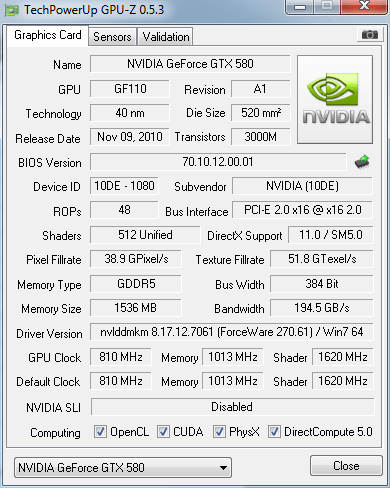

Also war gerade kurz im Spiel und hab danach Screenshot vom GPU-Z hochgeladen:
Edit:
Ach ja hier noch die allgemeinen Einstellungen:
http://gpuz.techpowerup.com/11/05/21/963.png

Ich würde das mit GpuZ mal prüfen wie die Takte der Karte sind,
wenn du im Game bist ... :)
Klick mich
Gruss vom Joe
Edit: Sorry,hab zu spät bemerkt das du GPuz bereits durchgeführt hast !!!!

Prüf mal die Highest GCore Rate !
Die Karte taktet auf jedenfall hoch
und das Game sollte dabei flüssig laufen ...

Guck doch mal auf den GPU-Z Screen, die karte taktet doch mit 3D Takt. :rolleyes:

Also gemäss GPU-Z liegt die "highes GPU Core Clock" Rate immer bei 810!
