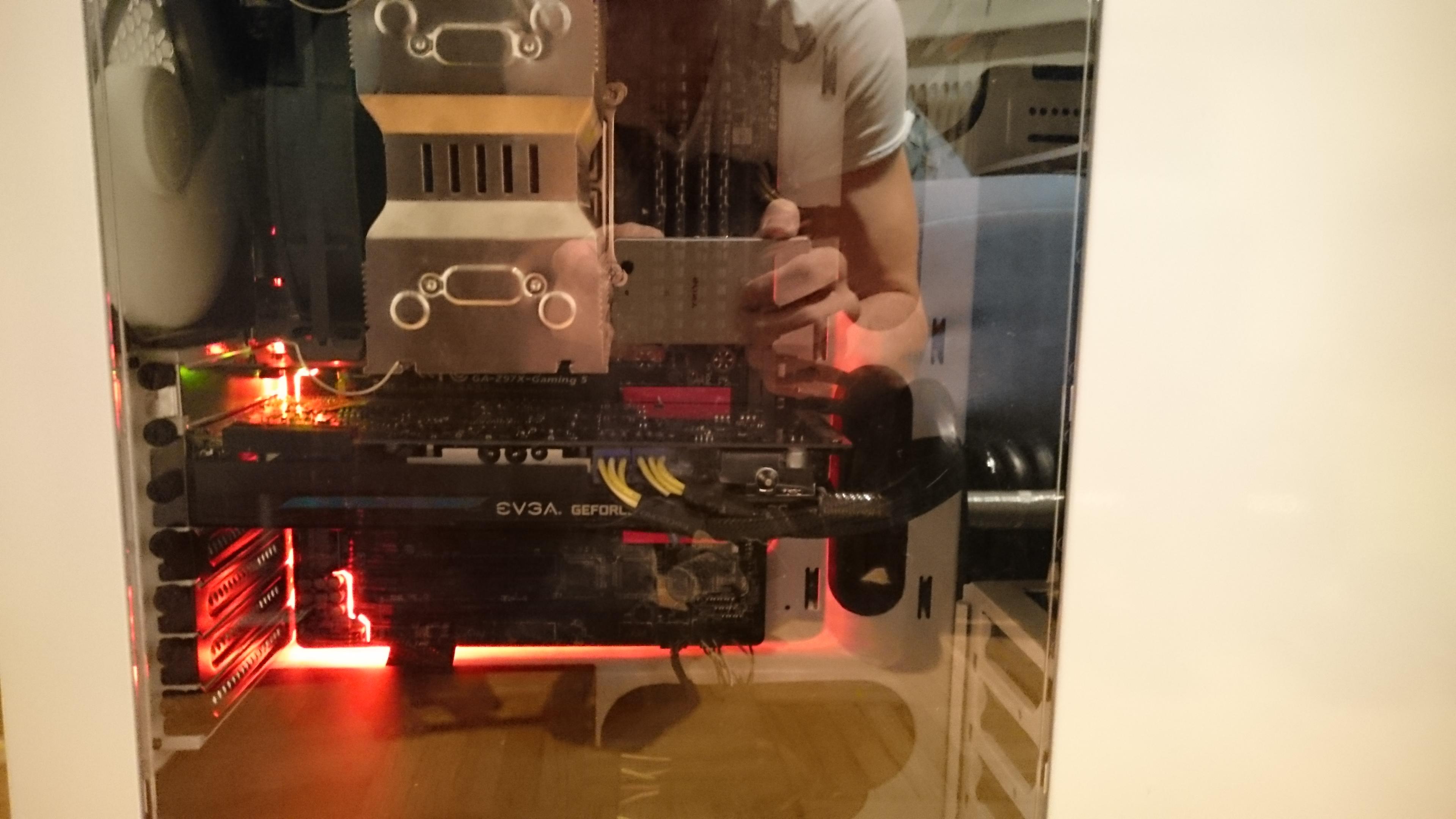

Gerade beim netzteil wechsel festgestellt, wenn man die GPU stromversorgung nach hinten übers pcb zieht oder seitlich biegt sich die Karte nicht mehr (spannung) hier mal ein foto.
