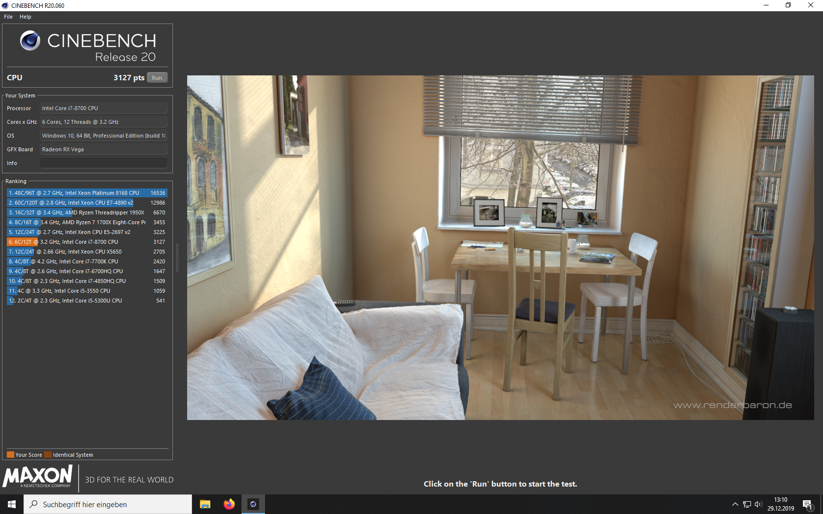

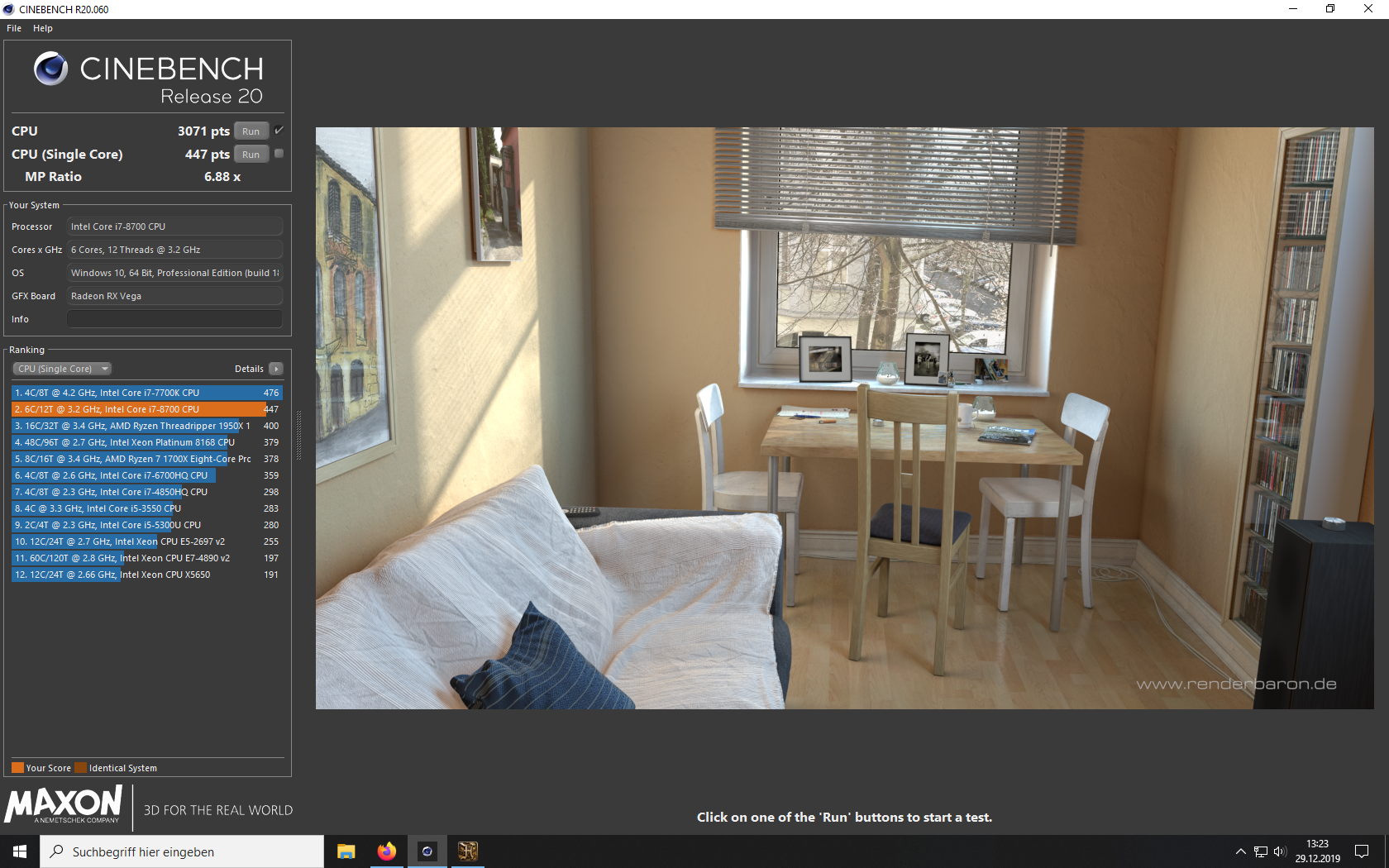

@Deathangel008 ok ich verzichte auf vollzitate bei dem heaven benchmark kann ich nur auf extreme und 1600x900
hier noch der single core benchmark

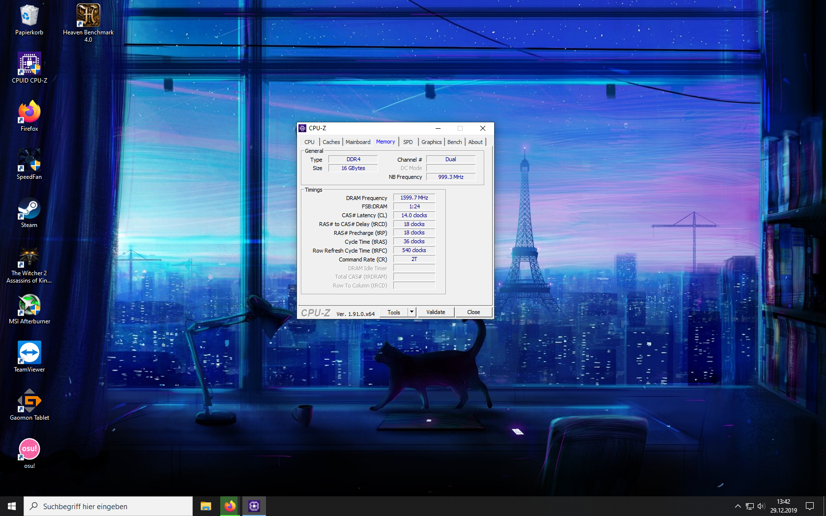

die CB-ergebnisse sind etwas niedrig, bei CB hatte der 8700K multi 3478 und single 491 punkte erreicht. der K ist ab werk nur minimal bis gar nicht schneller als der nonK. läuft dein RAM im dualchannel und mit vollem takt? CPU-Z zeigt das unter "Memory" an.
ach ja, hast ja keinen FHD-bildschirm. dann mach 1600x900 mit Extreme. und wie gesagt, SuperPosition, nicht Heaven!
@Deathangel008 lade jetzt Cpu Z runter. Mein RAM ist im dualchannel. Lade auch Superposition runter ;)
CPU Z memory, willst du sonst noch was sehen ?

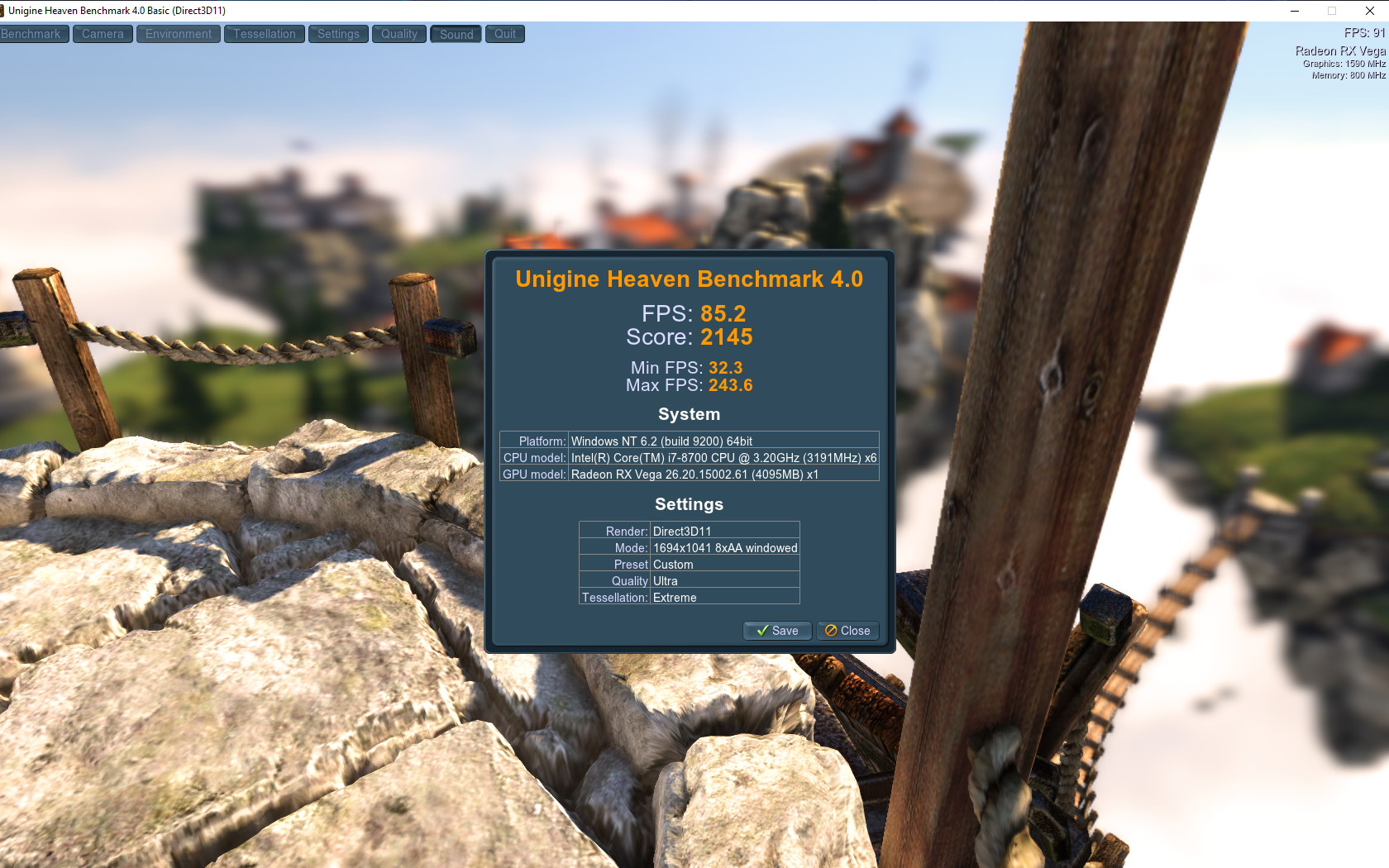

Und hier noch der Heaven benchmark.
hat wer ne ahnung mit was das zusammenhängen könnte ?

@Hardwaremäßig:
3200 CL14-18-18-36 klingt aber nicht unbedingt nach G.Skill Aegis 3000. ist da irgendwelches auto-OC am werk?

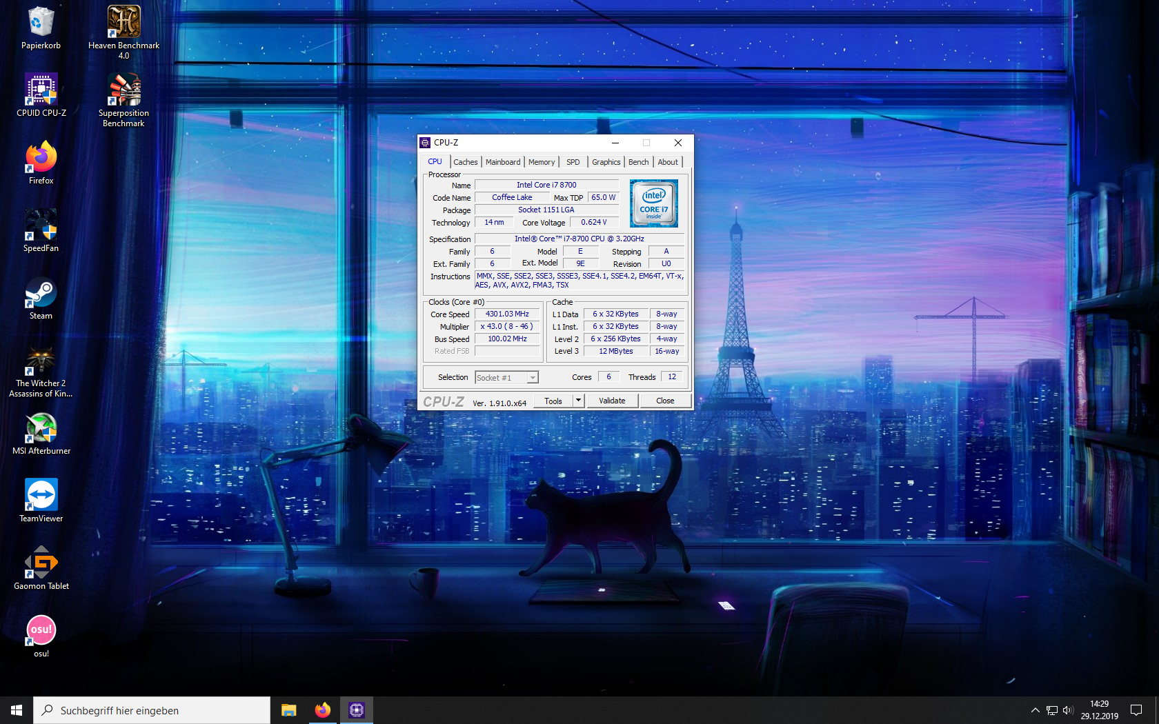

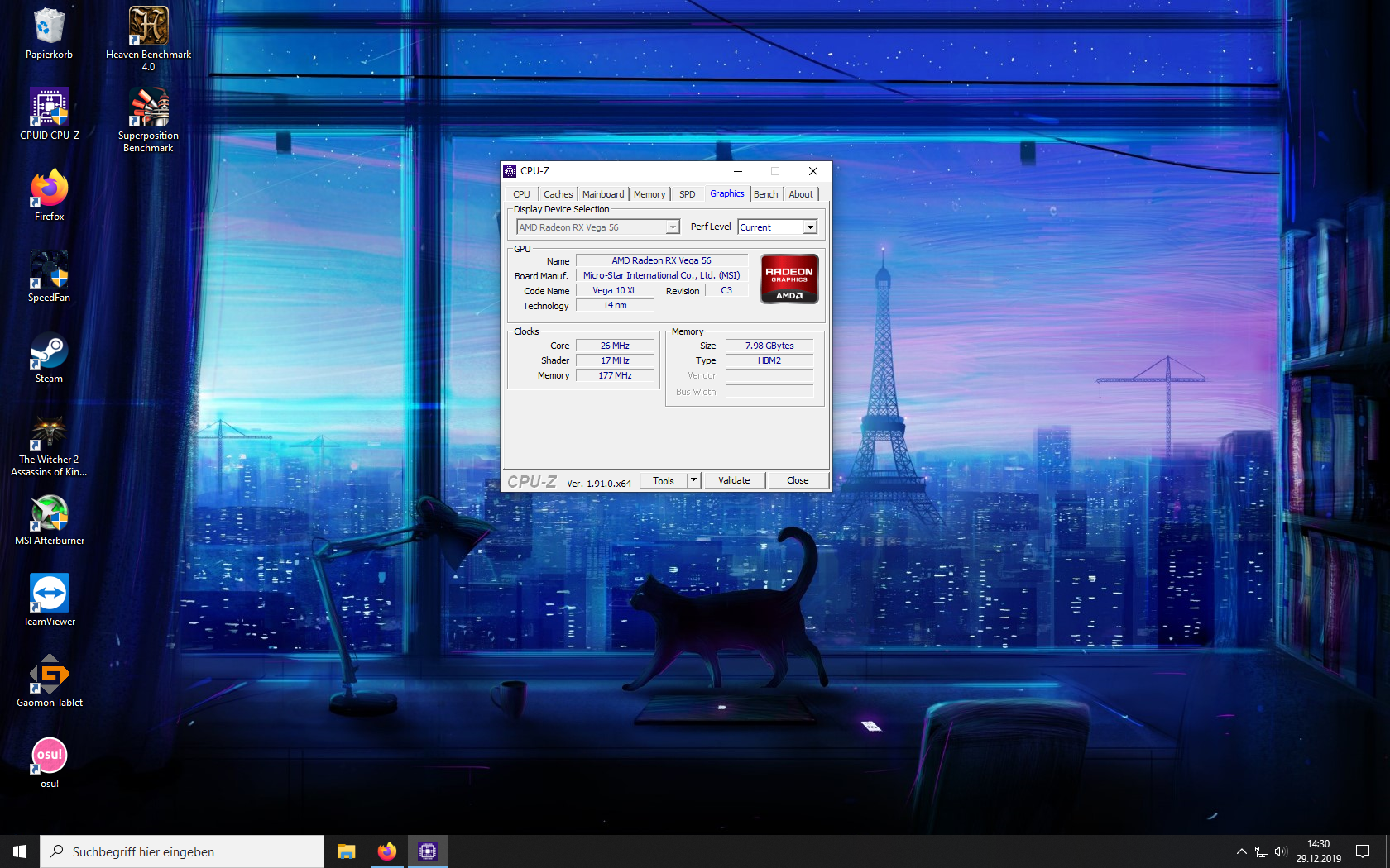

ist hier irgendwas komisch ?
Der Core Speed ändert sich die ganze Zeit ?

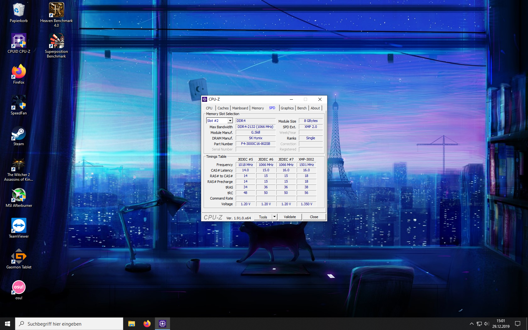

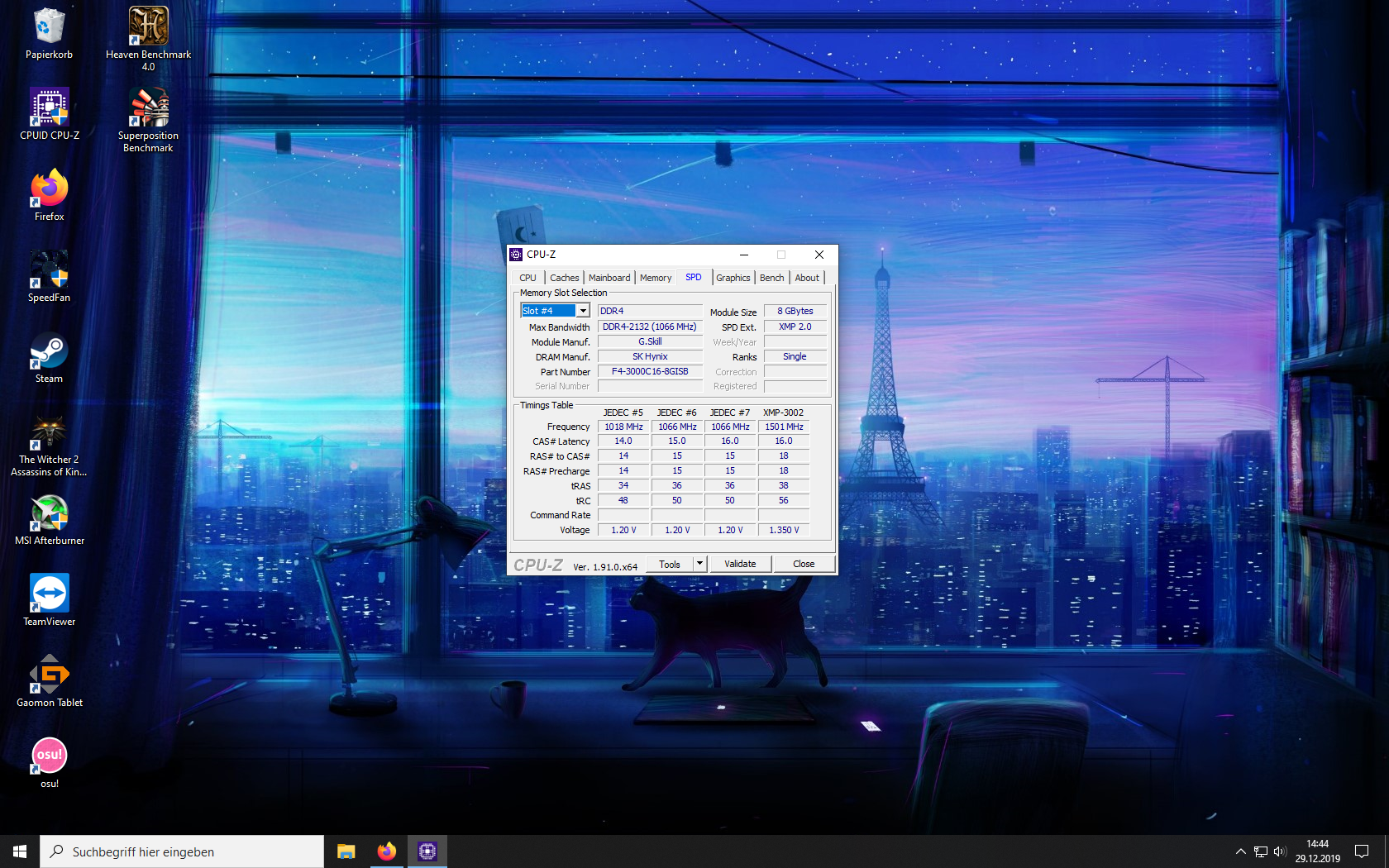

mit dem Afterburner kann man nur die graka übertakten. was ist bezüglich RAM im BIOS eingestellt? nur XMP-profil geladen oder noch was anderes? mach mal bitte nen screenshot vom CPU-Z-reiter "SPD".
Dort gibts nichts zum sehen deshalb habe ich dort kein Bild gemacht

Du kannst dir viele Fragen sogar selbst beantworten wenn du auf die Links klicken würdest. Ja, der 8700 hat in der Basis 3,2Ghz und geht bis mindestens 4,3Ghz auf allen Kernen. Ich kann da nix kritisches finden. Dazwischen eiert er je nach Belastung herum. Im Stromsparmodus oder wie der heißt, geht der glaube auf bis zu 800Mhz runter.

@Hardwaremäßig:
ja, das ist Aegis 3000. dann ist da aber definitiv irgendwelches OC aktiv, im XMP läuft der mit 3000 CL16-18-18-38 und nicht 3200 CL14-18-18-36. das würde ich mal rausnehmen wenn die kiste nicht gescheit läuft. im zweifel BIOS auf werkseinstellungen setzen bzw nen BIOS-reset durchführen (siehe handbuch) und dann nur das XMP-profil laden.
