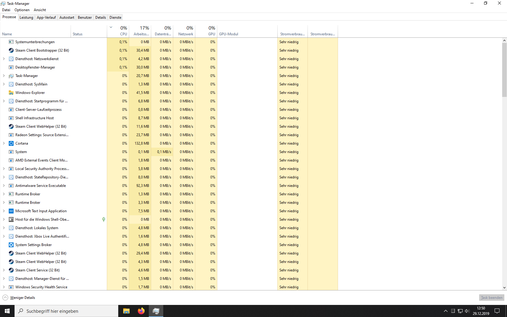

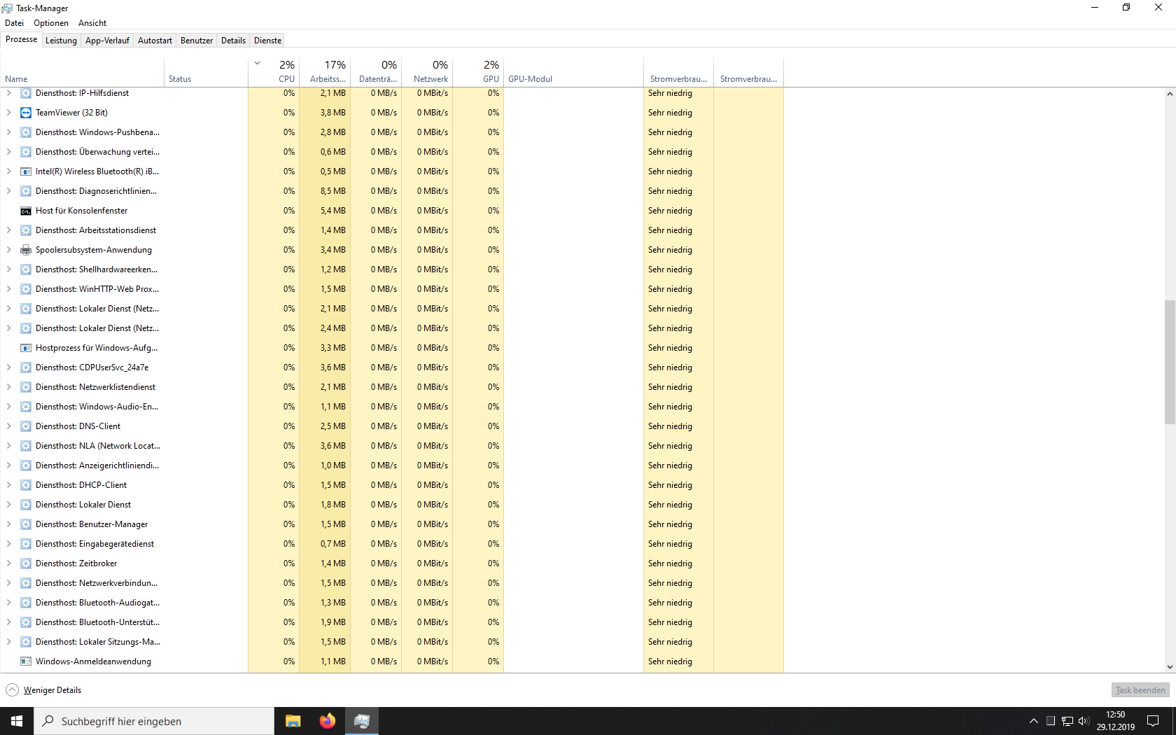

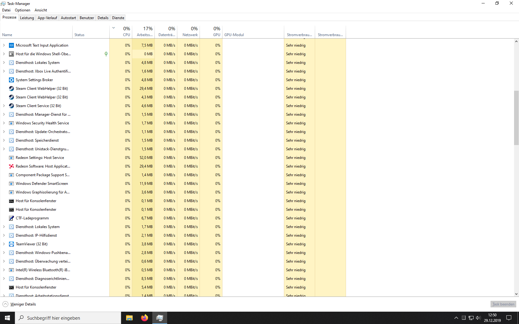

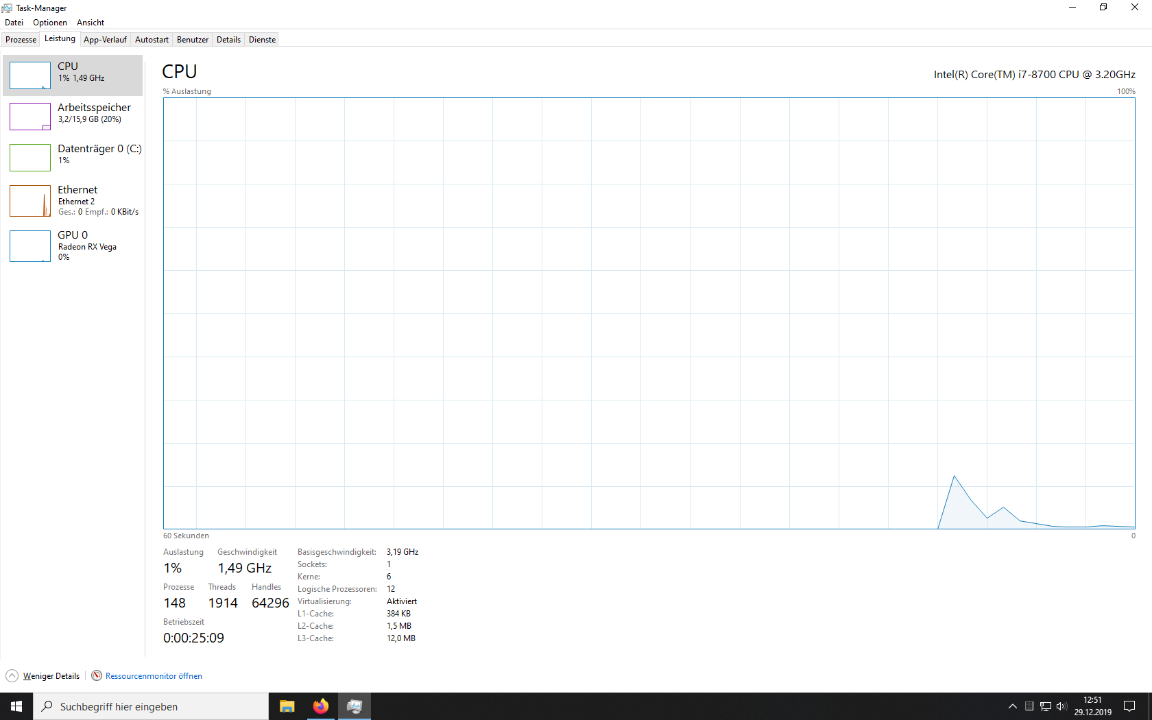

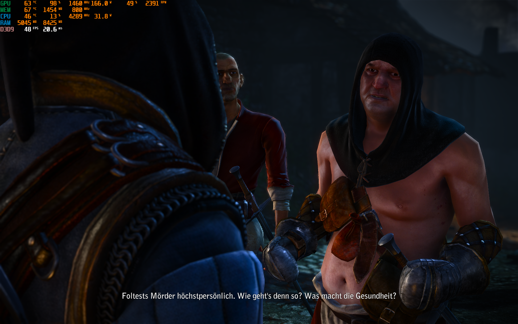

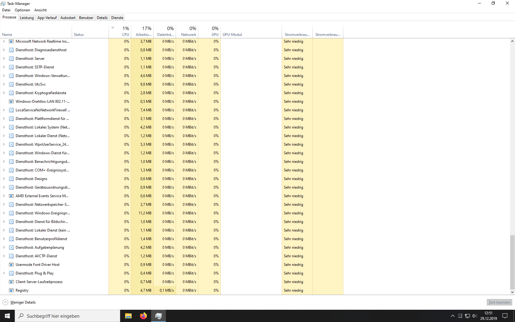

Hab den i7 ,das Mainboard ,die Vega und das NT auf Kleinanzeigen gekauft für ein "Schnäpchen". Nichts ist kapput ! Hab die Teile schon seit einem halben Jahr läuft alles eigentlich gut hab nie wirklich anspruchsvolle Spiele gespielt. Ein Freund der Ahnung hat war auch schon da und hat sich das Ding mal angeschaut. Jetzt habe ich mal Steam installiert ... Ja erst jetzt. Und habe the witcher 2 drauf. Das Game läuft auf dem preset sehr hoch ohne motionblur bei 67 fps. Ist ja alles schön und gut aber jede 10 Sekunden ruckelt es manchmal die frames droppen auf 35 oder 53 fps und es ist ja nichtmal auf 1080p . Auf hohen Einstellungen ruckelt es auch. Habe kein Virus, die CPU ist ein paar mal als ich MSI Afterburner auf Anweisungen installiert habe auf 100% geschossen. Als ich den Windows defender lahm gelegt habe ging alles wieder. Woran kann das liegen das och so wenig frames habe und das Spiel ruckelt ? Habe alle driver installiert und so. Eigentlich dachte ich, ist die Hardware einigermaßen gut.

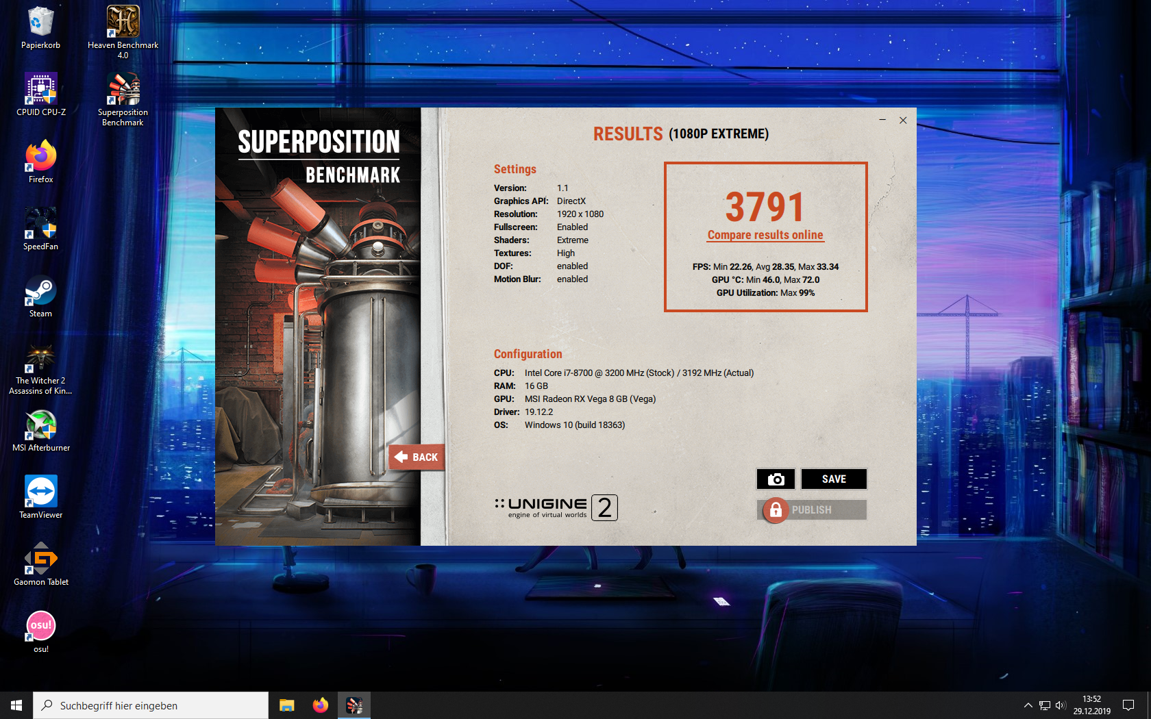

Naja klingt ein wenig danach als ob irgendwas überhitzt. Kühler sitzen richtig, Wäremleitpaste drauf gemacht bzw. in der richtigen Menge? Oder vlt. auch Mal den PC von Staub befreien.
Ich würde zudem nicht unbedingt Witcher 2 zum Testen nehmen. Ich meine mich zu erinnern, dass Witcher 2 nicht gerade perfekt optimiert war und viele technische Probleme hatte.
Servus und willkommen.
Wie schauen deine Temps aus?
Hast du mal geschaut ob die CPU immer 100% läuft und was macht die Grafikkarte.
Dein MB ist für AMD Ryzen :)
Wie schon @Askedos schrieb schaut es nach Temps Problemen aus. Bin mir nicht sicher ob dein Kühler gut genug ist für die CPU.

In einen der letzten Beiträge, an die ich mich erinnern kann, war es das Wechseln des Hintergrundbildes des Betriebsystems. Alle 10Sek. spricht zudem auch für ein Antivirenprog., Monitoringprogs oder Sonstige andere Software, welche ca. alle 10Sek. etwas ausführt. Bitte prüfen.

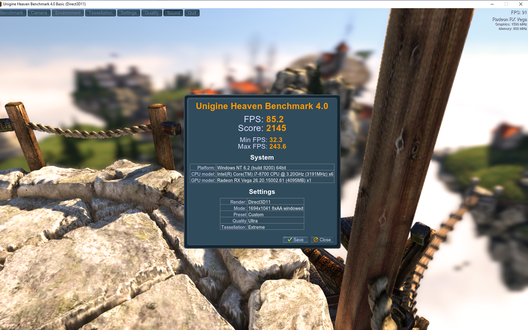

@Hardwaremäßig heaven benchmark oder vlt auch cinebench. Sollte beides etwas mehr Information liefern als Witcher 2.

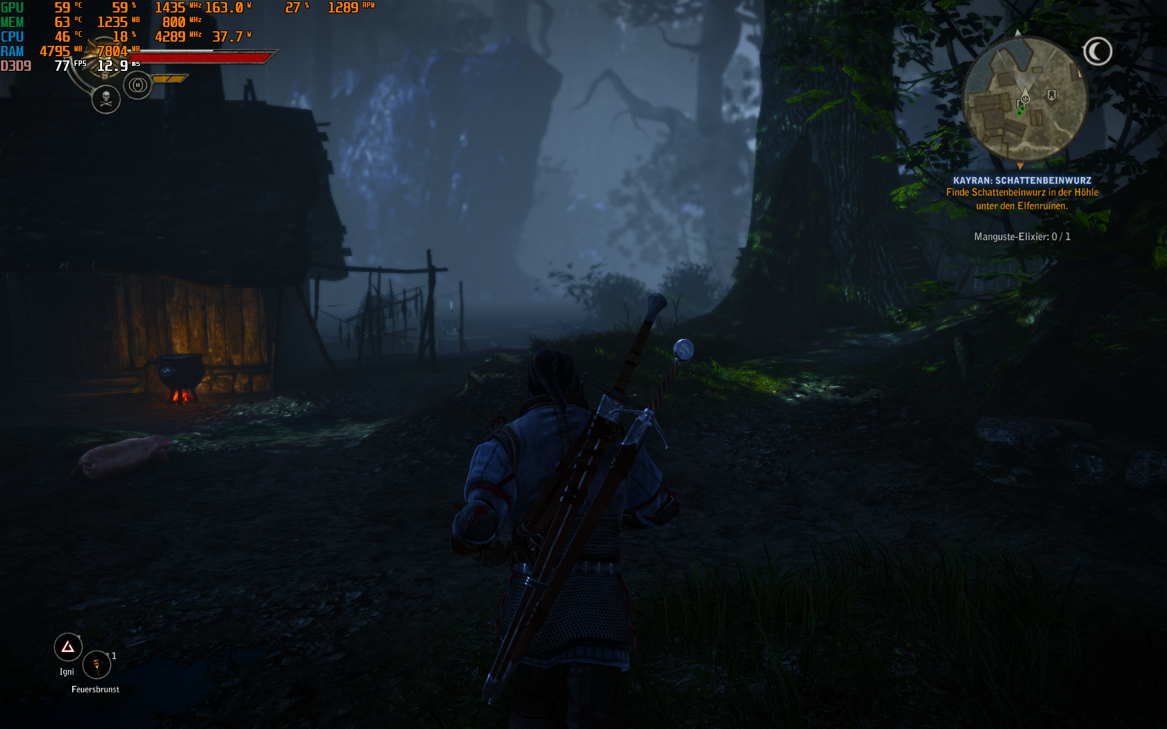

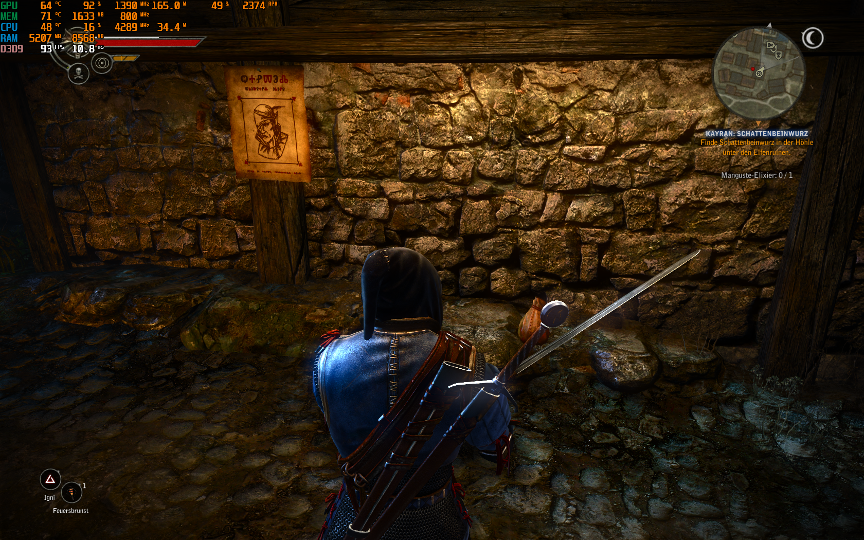

Hoffe das reicht :confused_alt:

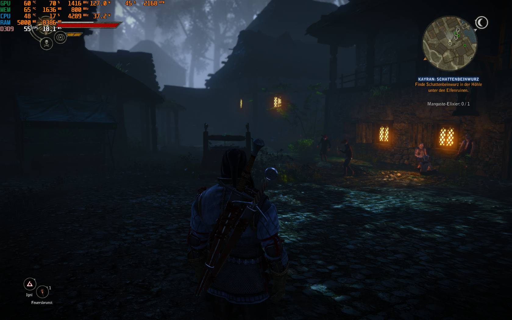

du hast natürlich nur 1 spiel auf dem rechner wo du die fps gemessen hast?
wie schauts in andere games aus? hast du da auch weniger fps als für dein system üblich?
welcher prozentwert davon ist die auslastung der grafikkarte?
das kannst du beschriften
davon ab > deathangel hat die in post 3 was verlinkt.
anhand dessen müsstest du in der lage sein deinen screenshot zu interpretieren ;)
wegen den rucklern bitte andere spiele testen.
lass mal heaven laufen : https://www.computerbase.de/downloads/benchmarks/unigine-heaven-benchmark/

Wenn ich das richtig lese, ist die Graka nur einmal fast ausgelastet. Das wäre ein starkes CPU Limit. Ich habe Witcher3 auf dem 8700k laufen und da langweilt sich die Graka nicht. Abgesehen davon: Woher soll bei einer zufälligen Spielweise eine immer ca. 10Sek. Auffälligkeit herkommen?

einer der beiden prozentwerte in deinen screens ist die gpu load?
da beide deutlich unterhalb von 95-99% sind beduetet dass deine graka muss nicht vollgas geben weil eine andere komponente sie gerade bremmst
in der regel ist es die cpu
die ruckler haben aber in der regel eine andere ursache.
die frage ist jetzt. wo die ruckler überall auftreten. in anderen spielen auch ? im heaven benchark vll auch?

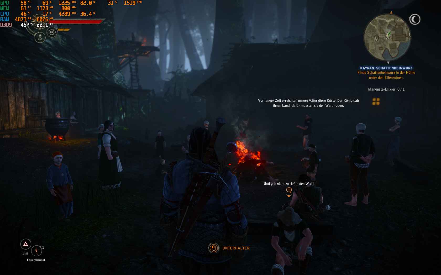

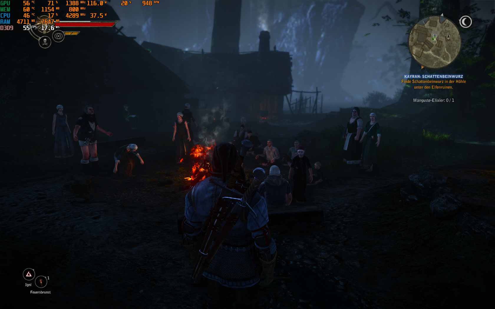

Danke !! Ich helfe gerne leider habe null ahnung. mache jetzt mal benchmarks. Das mit dem Ruckeln habe ich 1 über dem Komi gesagt. Es rucklt auch wenn viele menschen da sind oder nach einer Türe oder im Wald. Wenn ich z.B. nach einer Türe ein lagerfeuer mit menschen kommt und Häuser da sind dann lagt es kurz oder hatt konstant nur 40 fps

Wo ist das BS, wo der Client, wo das Spiel installiert? Was auf SSD, was auf HDD? Bitte durch den Link ggf. Nachladeruckler identifizieren.
CPU taktet zuverlässig auf den Allcore; Hatte da was in Verdacht.

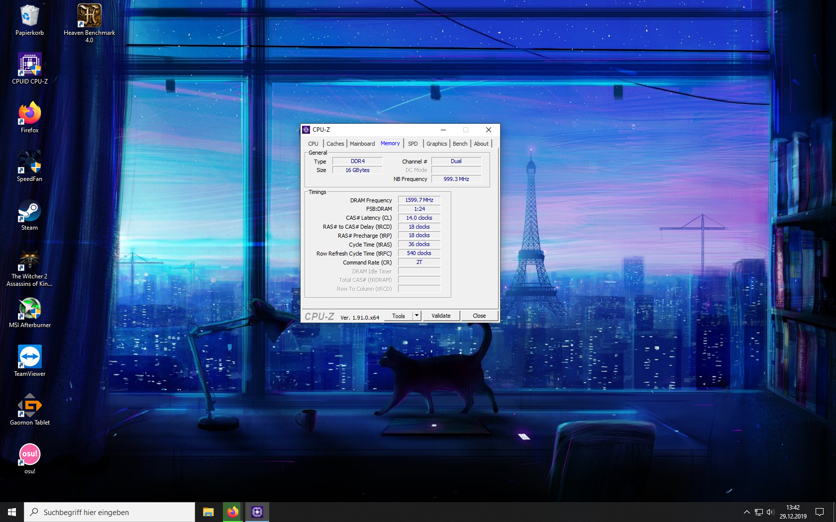

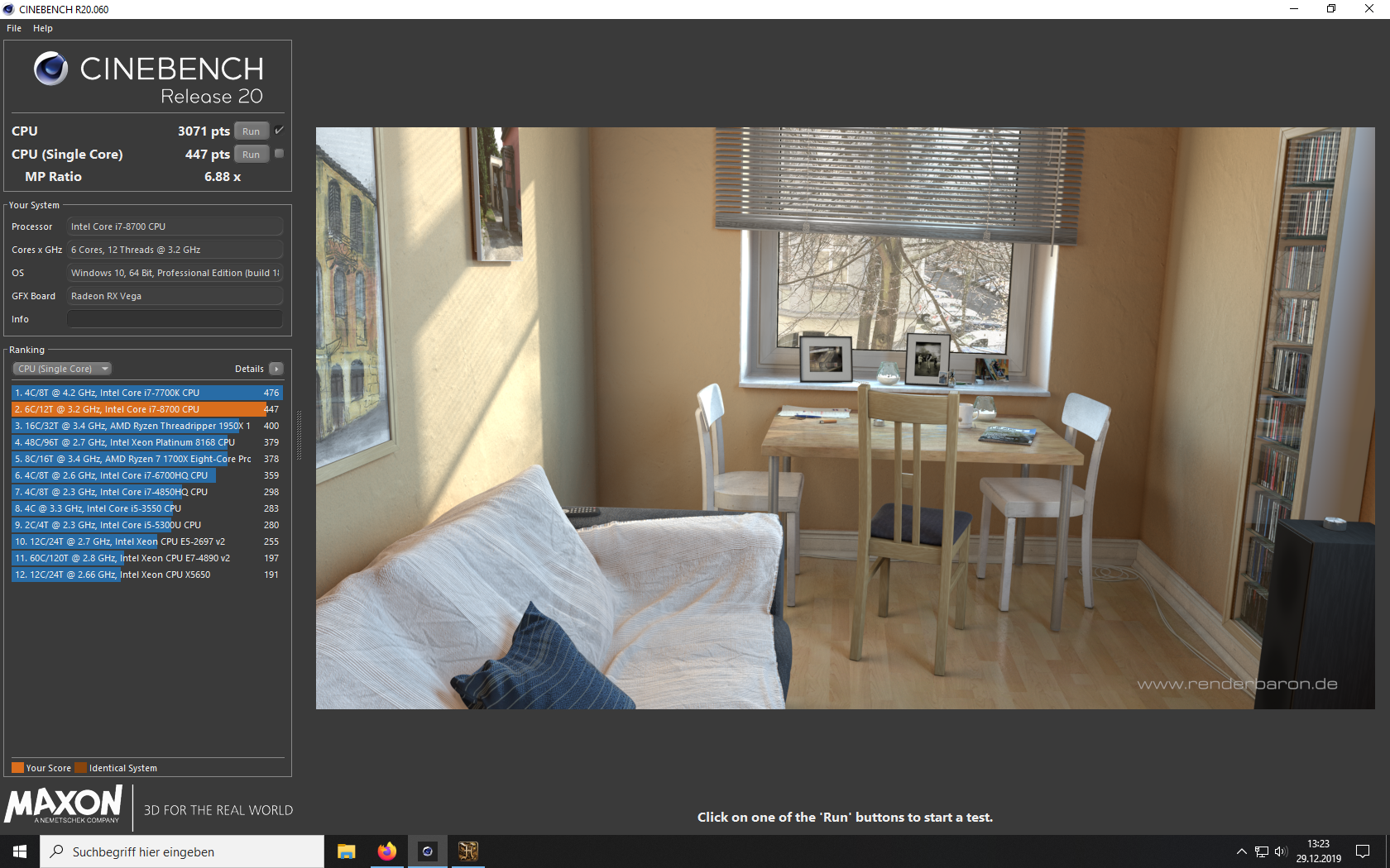

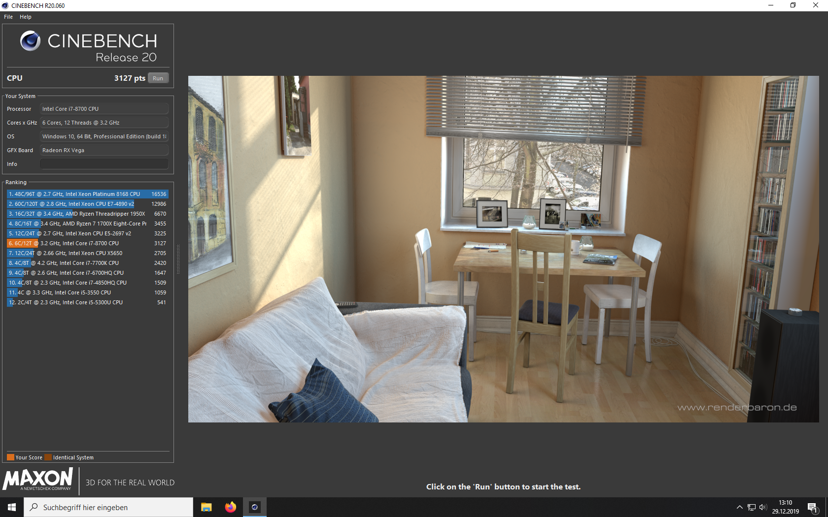

Habe jetzt mal heaven Benchmark und Cinebench runtergeladen und installiert. Lase alles laufen und sag euch dann mehr

kann sein das witcher 2 mies programmiert ist.
in witcher 3 hat man solche probleme jedenfalls nicht. hab das game mit nem 3570k und 6700k und 9900k gespielt.
die cpu ist in witcher 3 eher nebensache
@Hardwaremäßig:
bei Heaven hängt man in FHD schnell im CPU-limit. da würde ich eher den Superposition nehmen und in 1080p Extreme laufen lassen.
