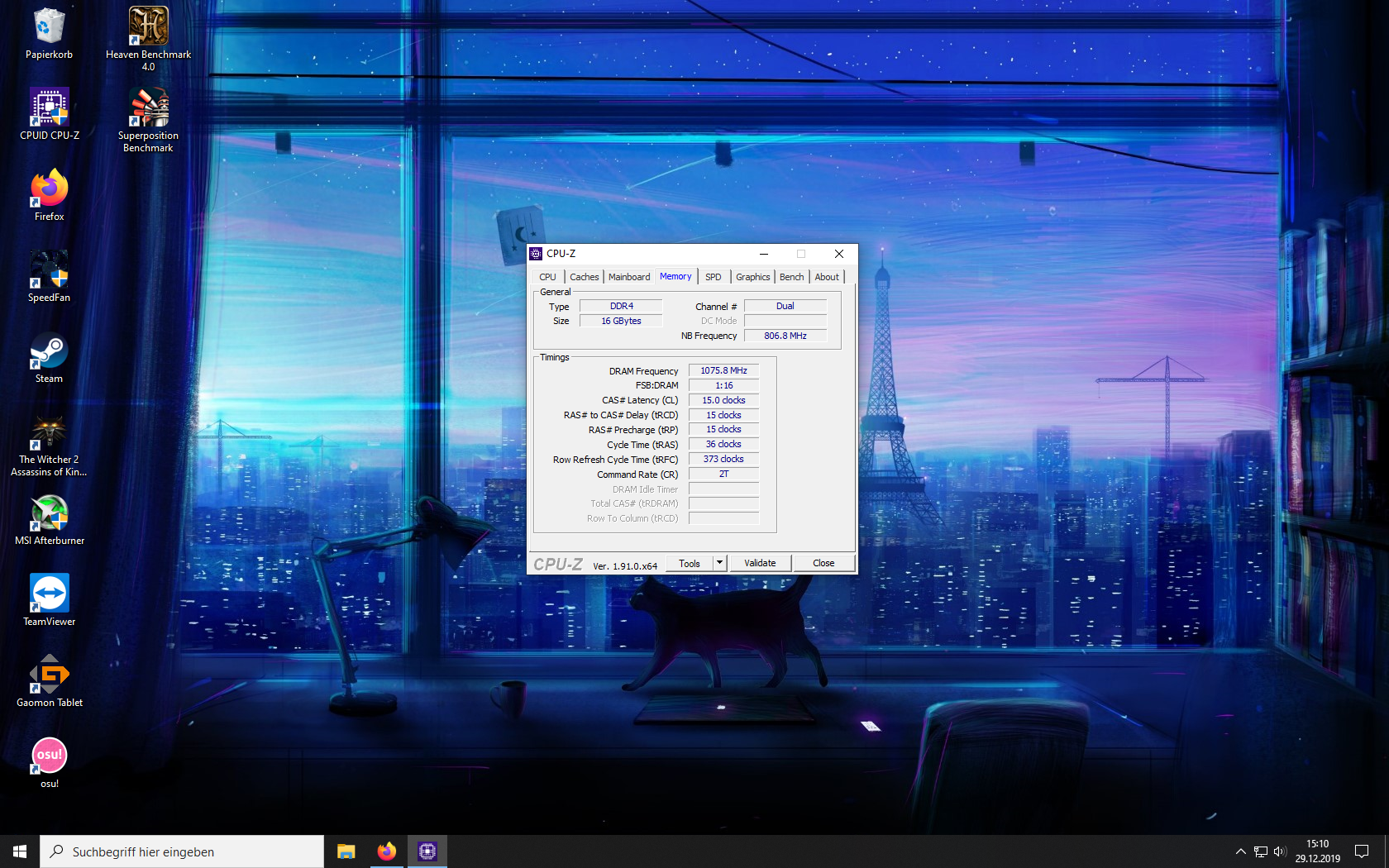

@Deathangel008 was erreichst du denn in den Benchmarks mit deiner hardware ?

meine 1070 erreicht im Superposition 1080p Extreme ~3400 punkte, meinen alten 5820K habe ich bisher nicht durch CB R20 gejagt. warum?
da steht doch alles haarklein beschrieben drin, was du machen solltest seufz wir können leider nix testen, das kannst nur du. aber vermutlich, wie deathangel geschrieben hat, wenn dein pc schon auf niedriger auflösung limitiert, liegts wohl am ganzen unterbau, wobei ich den intel 8700 noch nicht zum alten eisen zählen würde..vlt hast du zu hohe ansprüche..in den spielen gibts übrigens auch grafikregler in den einstellungen, die nicht alle auf maximalen anschlag sein brauche, mittlere/hohe einstellungen reichen da.
