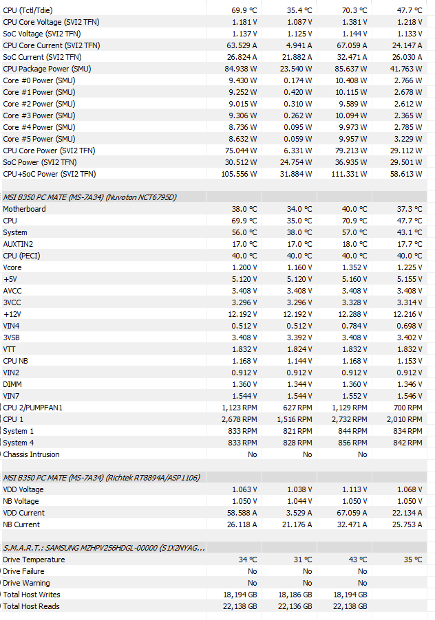

Also ich hab jetzt mal den Stress test von AiDA 60 Min Laufen lassen und der Boxed hält das alles bei max 70 grad max... aber etwas laut.... Die Kühlleistung des Wrath Kühlers ist doch gar nicht so übel....aber bei Vollast laut... Test.PNG
ist dir das auch beim Gamen zu last? Sonst wirst du die Volllast wohl nie erreichen. 1600 solltest du aber eh OCn und dann ist ein größerer Kühler ratsam.
Tja eigentlich ist das jammern auf hohen Niveau..Ich werd das alles nochmal überdenken, da 70 grad in dem Stresstest und bei Prime 95 ok sind....Beim gaming hab ich vorhin max 62 grad gehabt...da ist mir die Lautstärke gar nicht aufgefallen, hast recht.... werde dann wohl erstmal bei Wrath Boxed kühler bleiben.....
