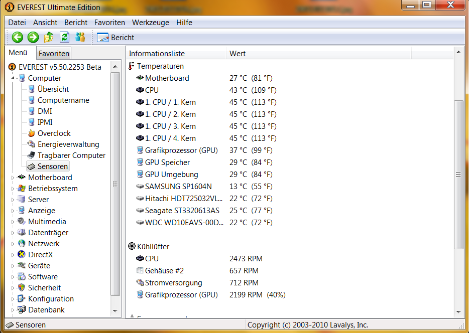

Also die Temperaturen der CPU sind bei mir auch immer um die 40 ° (siehe BILD).
Ansich nichts ungewöhnliches.
Allerdings die GRAKA ist bei mir weit niedriger als deine im Idle.
Da würde ich mr Gedanken machen.
