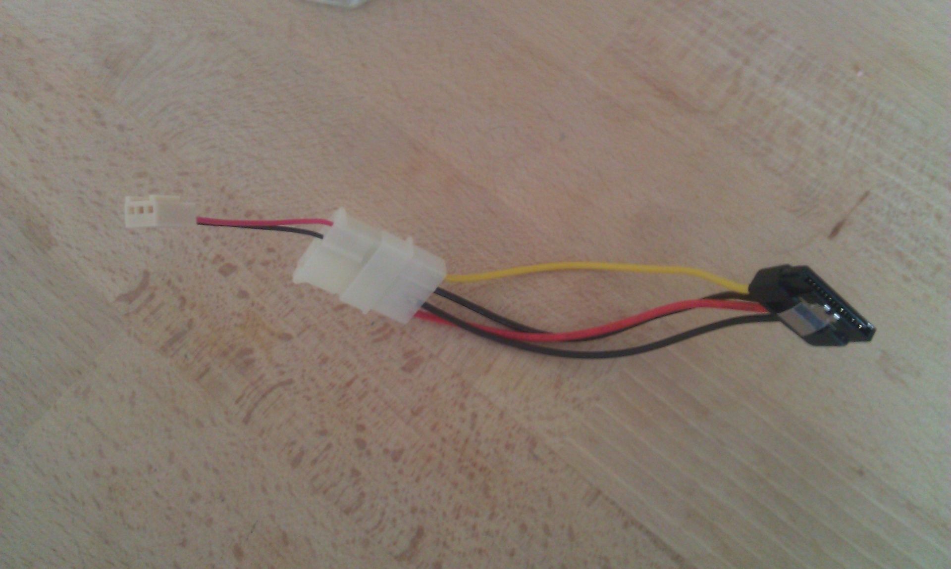

Du brauchst aber ein Molex auf Sata mit integrierten Widerstand, damit nicht mehr soviel Volt ander Pumpe ankommen.
Die Pumpe bekommt über den Sata Anschluss den Strom, deshalb wird euch BIOS und Programme wenig helfen.

Wo bekommt man denn ein "Molex auf Sata mit integrierten Widerstand" Adapter her? Und wenn die Pumpe nur über den Sata Anschluss geregelt wird wofür dann der 3Pin stecker an der Pumpe?

Hier meine ja schon einer den Sata stecker mit Adaptern auf einen regelbaren Anschluss bringen.
Hat das schon einer getestet, kann man das Problemlos machen oder kannes zu Problemen kommen.
Damit kannst du dir 5, 7 oder 12V basteln. Einfach die PINS am Molex umstecken;) bitte nicht umsetzen. Das war zu allg. gehalten und ist bei dieser WaKü nicht machbar!
Die Vibrationen werden damit aber nur bisschen weniger. Kannst mal testen.

Ich habe es nicht getestet. Die 5V könnten in der Tat zu wenig sein, deshalb erst mal ausprobieren:D
