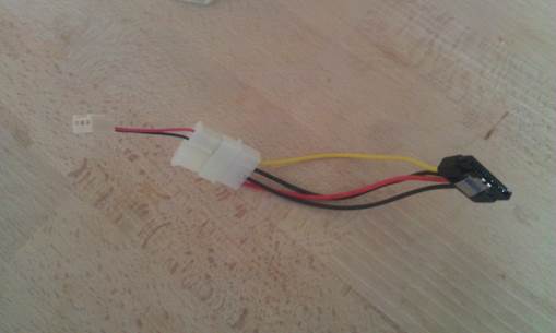

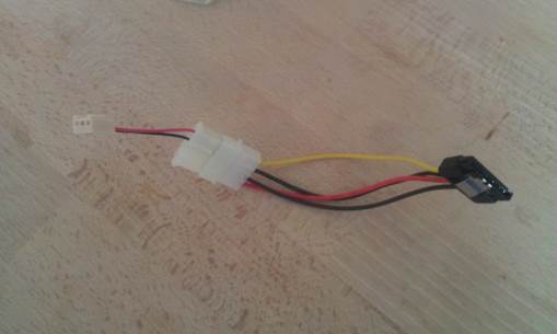

also meine Pumpe hat auch immer mit 2200 U/min gearbeitet und habe mir deshalb selbst einen Adapter von Sata auf 3 Pin gebastelt, diesen mit dem Boards verbunden und per UEFI auf rund 1800 U/min runtergeregelt.
Funktioniert wunderbar, weiter sollte man nicht runterhegen da die Pumpe dann wieder anderweitige Geräusche von sich gibt. :)
Die Pumpe war nie vorgesehen um geregelt zu werden, geht ja nur das Tachosignal vom Pumpenkopf weg, der Strom kommt ja über den Sata Anschluss.

Du brauchst nur einen SATA "Weib" und ein 3 Pin "Weib" wobei vom 3 Pin nur die 2 Stromführenden brauchst, das Tachosignal kann man weglassen, kommt ja schon vom Pumpenkopf.
Hier verbindest du eines der beiden Kabel mit dem gelben Kabel des SATA Anschlusses und das Andere mit dem Schwarzen was neben dem roten Kabel liegt. Könnte sein das du sie noch mal tauschen musst, da die Pumpe nur in eine Richtung arbeitet. Hab dann einfach den originalen 3 Pin mit Tacho am CPU Fan belassen und den Adapter an den CPU FAN 2 angeschlossen, geregelt, glücklich sein :)

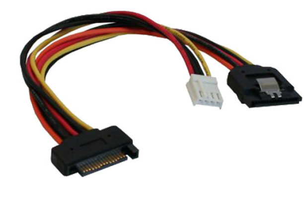

Doch laut Internet gibt es so was hier:
oder einfach so etwas:

Dann waren die Phasen vertauscht, einfach drehen dann läuft sie auch :)
Stimmt hab den falschen Masse Pin genommen, nach Wechsel ging es dann.
