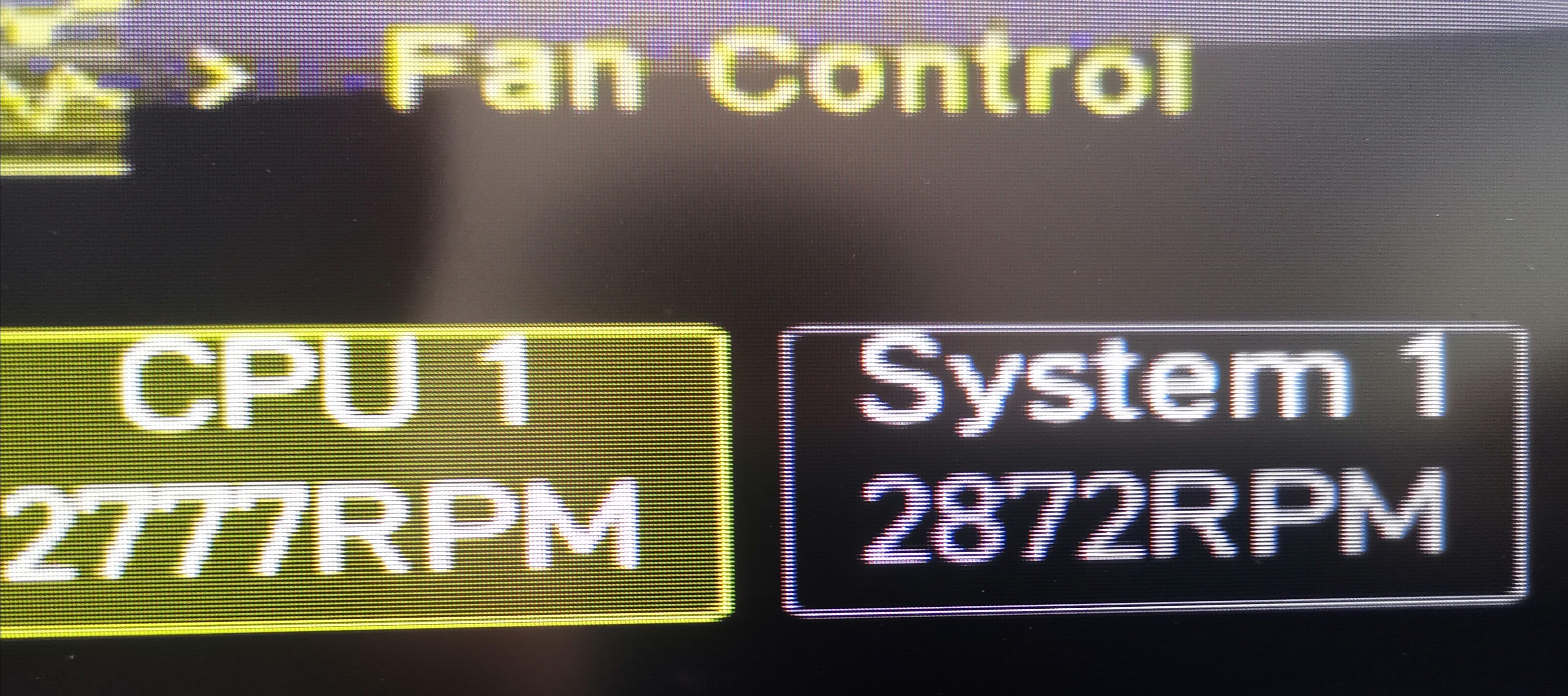

Die RPM sind unten auf dem Bild zu sehen.
Ich habe jetzt mal im BIOS alle Lüfter auf 100% laufen gelassen und zwei Lüfter waren besonders laut: Ein Gehäuselüfter, dessen Marke ich nicht kenne (habe den Lüfter von einem alten PC abgeschraubt und im Gaming PC eingebaut) und der CPU Lüfter. Ich werde dann gucken, dass ich die dann wechseln werde 👍
Das macht nicht wirklich viel Sinn, da die Lautstärke ja Drehzahlabhängig sind... Manche Lüfter laufen auch auf 100% nur 1200 RPM.
Die Idee den CPU-Kühler zu tauschen ist (nach dutzendfachem Hinweis) natürlich in jedem Falle richtig und anzuraten.
Ansonsten kann ich dir nur nochmals empfehlen: Spiele ganz normal und schau dir dann die RPMs an. Nicht künstlich auf 100% stellen.. auf 100% sind 99% aller Lüfter Turbinen.
Beobachte die Umdrehungen unter Last unter Einbeziehung der Temperatur.
Gehäuselüfter sind auf 1300RPM? Runterregeln!
Lüfter der CPU-Kühlung auf 2000RPM? Temperatur checken und Kurve anpassen, sofern Spielraum. Im Übrigen gilt das auch für den neuen Kühler. Gerne lese ich hier wie sich über einen lauten Kühler beschwert wird - und die CPU unnötige 68°C unter Last hat.
Bei der GPU kommt noch die Besonderheit hinzu: Die Polaris-Architektur deiner RX 580 lässt sich sehr gut undervolten. Dazu findest du hier viele hilfreiche Tutorials. Der Clou: Weniger Leistungsaufnahme, minimal weniger FPS, deutlich leiser und kühler. Ich kann dir aber sagen, dass die XFX RX 580 kein besonders herausragendes Custom-Modell ist. Für meine persönlichen Bedürfnisse kriegte ich die nie leise.
Nochmals: Deine Form der Fehler-/Störquellensuche schlägt fehl. Nicht klug.
