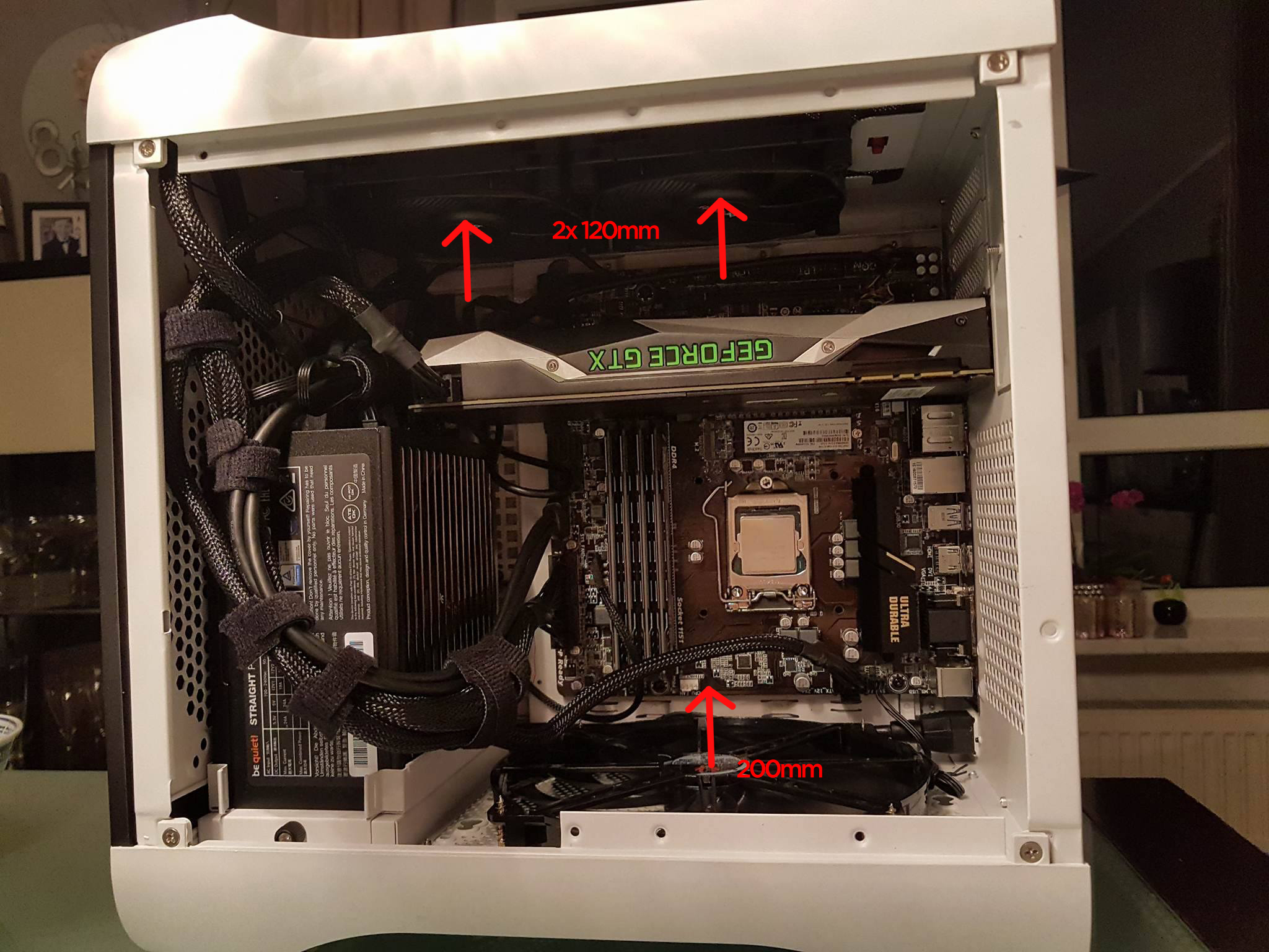

ich bekomme meinen H80i V2 leider nicht ohne Gewalt in mein Gehäuse, was natürlich nicht sein soll und bin nun am Überlegen, ihn eventuell mit nur einen Lüfter zu betreiben.
Jedoch kenne ich mich in dieser Hinsicht nicht aus und wollte mal fragen, ob das so einfach funktioniert?
Wäre es sinnvoll den Lüfter auszutauschen, gegen zum Beispiel einen be quiet silent wings 3? Damit es nicht so laut wird?
Wäre Push oder Pull besser?
LG

Wenn dann Push..
SW3 würde ich nicht nehmen.. eher die Noctuas oder eLoops..
Verate vorab aber mal die zu kühlende CPU..
Ein Radiator mit zu wenig Lüftern zu betreiben ist recht unklug. Luft nimmt den weg des geringsten Widerstandes, der Radiator ist aber ein Widerstand....
Die Silent Wings 3 sind entgegen vieler Meinungen eine gute Empfehlung, alternativ eloops oder Noctua P12/F12
Ja aber leider passen zwei Lüfter nicht rein. Nur mit einem wäre es einfach machbar.
Wäre eine Luftkühlung (Low Profile) besser als ein H80i V2 mit nur einem Lüfter?
LG
Unmöglich vorherzusagen, vermutlich nicht. WEnn du die H80 gut verkaufen kannst, würde ich mir einfach ne AiO mit Single Radi zulegen...120/140 je nachdem was passt.
@ Narbennarr:
die H80i v2 ist ne 120er-AiO mit doppelbelüftung. ich behaupte mal dass die auch mit einem lüfter noch brauchbare ergebnisse liefert.
argh ich trottel :D:D:D
Stopp zurück. Dann ist natürlich kein Thema, Push/Pull ist bei nem so dünnen Radi eh zu vernachlässigen.
Sorry! Aber zu meiner Verteidigung, hab seit 2 Tagen Fieber, da hat mich sein Bild mit den zwei 120er durcheinander gebracht :D
Würdet ihr den Standard Lüfter mit einem anderen tauschen? Wenn ja mit welchem? Hauptsächlich geht es mir um Leistung. Wenn das keinen Unterschied macht, dann eventuell Geräuschpegel.
Lüfter wie die Noctua P12/F12 und allem voran die eLoops werden pro RPM sicher mehr Leistung bringen. Dafür kommen sie halt nicht in so irrwitzige Drehzahlbereiche wie die Corsair
